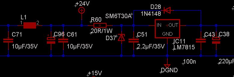

Die Low drop Regler finde ich nicht so toll. (Hab noch 10µF Keramikkondensatoren in der Schaltung eingesetzt. Mit diesen schwingen die Low drop Regler meißtens.) Anbei nochmal die genaue Eingangsbeschaltung. Wollte nicht unbedingt das Layout ändern. Gibt es eine variante des L7815 mit disconnect bei überhöhter Spannung?
> Die neue Schaltung kann noch so schön sein, wenn man das Übel nicht an > der Wurzel fassen kann. Ja, das stimmt, doch Änderungen mit einem eigenen Netzteil sind zu aufwändig. Evt lasse ich die Schaltung sogar so. Von 100 St. sind 3 innerhalb von 2 Jahren ausgefallen. Werd mal ein paar Tests mit den angegebenen Bauteilen machen. (Labornetzteil auf 80V und drauf)
1. 220uF am Ausgang sind wie ein Klotz am Bein für den Regler. Dafür ist vor dem Regler etwas wenig Kapazität. 2. http://www.dse-faq.elektronik-kompendium.de/dse-faq.htm#F.23
C51 und C38 gegeneinander tauschen könnte schon hilfreich sein. Deine Spannungsquelle ist für den Regler mit R60 und C51 zu hochohmig.

sirAnton schrieb: > Die Schaltung benötigt max 100 mA und als Eingangsschutz ist ein 20 Ohm > Widerstand und eine P6KE30A verwendet. Warum machst du deinen Widerstand nicht einen Faktor drei größer? Zusammen mit dem Ladekondensator auf der richtigen Seite des Reglers, sollte das passen. Oder was heißt Versorgung "24V" in Wirklichkeit.

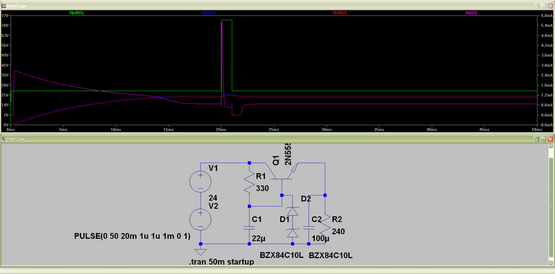

Wenn Du weisst, dass da böse Überspannungen sind, warum machst Du die Cs am Eingang nur 35V? Den Regler kannst Du auch am Eingang mit einem ausreichend spannungsfesten Längstransistor und Z-Diode 20V schützen. Dann verbrät der Transistor die Leistung und ist bei Spikes hoffentlich ausreichend schnell... Siehe Denkanstoß, R1 sollte eine KSQ sein, die ZDs sind eine 20V-ZD, Verpolschutz muss eventuell noch dazu.

Danke für die Antworten. das Netzteil ist ein Sperrwandler mit mehreren Ausgangsspannungen. Tritt ein Kurzschluss(oder Überlast) in dem Rack auf ist die Geregelte Spannung zu niedrig und das Netzteil fährt voll auf. Die anderen Karten in dem Rack müssten auch ab 40V die Segel streichen. Tun es aber nicht da meine Suppressordiode sich vorher opfert. Habe mal getestet was der L7815 so aushält. -> Komischerweise 80V ohne Probleme. Der geht nur bei 100mA Last auf Übertemperatur OFF. Die PTC Sicherung (100V/180mA) mit einem Varistor S14K25 begrenzt auf ca 50V. Das einzige was ich mit meinem 80V Labornetzteil zerstören konnte war der S14K25. Evt. hätte ich keine problme wenn die P6KE30A nicht verbaut worden wäre. Nochwas, die 35V Keramik halten 80V locker aus, nur die Kapazität nimmt ab.

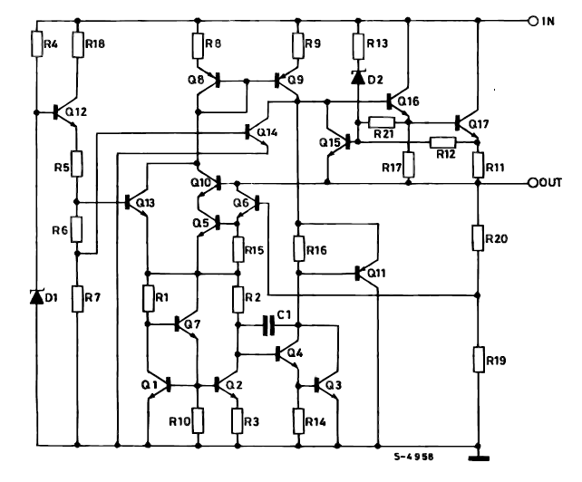

Also ich hab den L7815 jetzt über 1h an 80V ohne Last. Die Ausgangsspannung ist langsam auf 10V abgefallen. Der Regler erwärmt sich ohne last vermutlich durch den Iz der internen z-Diode D1 und R4. Jetzt stellt sich mir die Frage wodurch die Angaben der Max Eingangsspannung bei 24V von 40V und darunter 35V kommen. Ich könnte glatt vermuten die maximale Spannungsangabe ist keine Durchschlagspannung sondern begrenzt durch die Verlustleistung der D1 und R4.
>Jetzt stellt sich mir die Frage wodurch die Angaben der Max >Eingangsspannung bei 24V von 40V und darunter 35V kommen. Damit im Kurzschlußfall am Ausgang im Chip keine zu große Momentanleistung umgesetzt wird.
