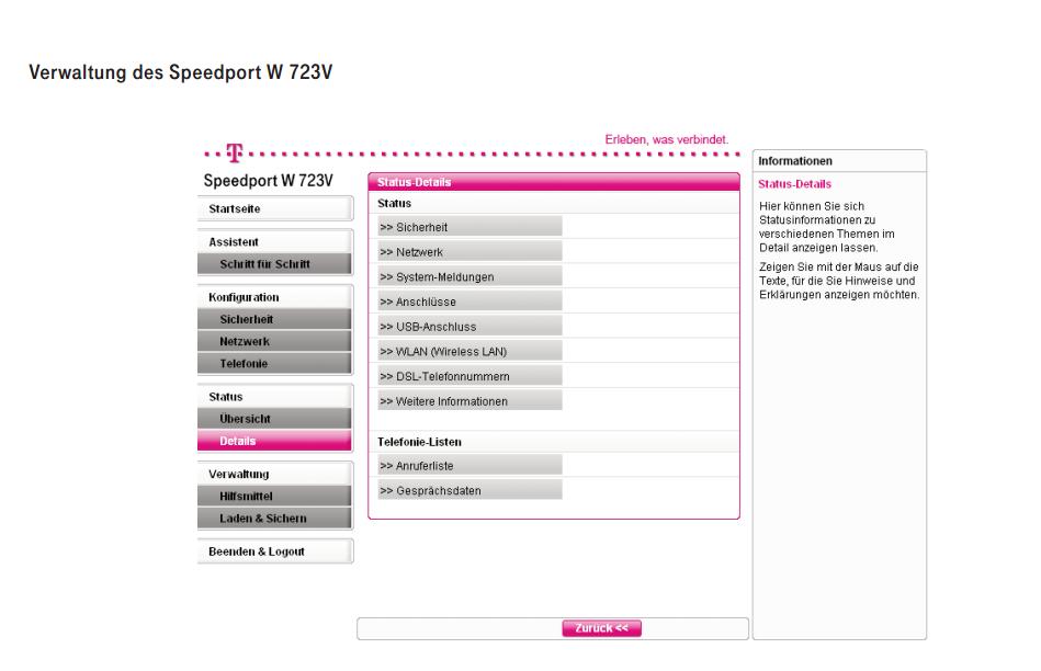

Hab jetzt mal nachgeguckt, ist wohl ein Speedport W 723V, also doch VDLS? Aber dann nur DSL2000?! Also ich hab nur 2000er gemessen und im Upload sogar etwas weniger, gibt es das? Ausserdem ist das ziemliches Dorf in dem ganz bestimmt keine neuen Leitungen kürzlich verbuddelt wurden. GPS war nur ein Beispiel für eine Technik die sehr gut mit schwachen Signalen umgehen kann. -gb-

Gustl Buheitel schrieb: > Hab jetzt mal nachgeguckt, ist wohl ein Speedport W 723V, also doch > VDLS? Aber dann nur DSL2000?! Also ich hab nur 2000er gemessen und im > Upload sogar etwas weniger, gibt es das? Ausserdem ist das ziemliches > Dorf in dem ganz bestimmt keine neuen Leitungen kürzlich verbuddelt > wurden. VDSL mit nur 2 MBit/s wäre äußerst ungewöhnlich. Kannst ja mal in die Oberfläche schauen, ob da nicht ADSL steht.
In der Speedport Oberfläche hab ich da gar nix gefunden, also nix zu Bandbreiten oder so. Wenn ich da mal wieder bin guck ich nach. Mich hat es jedenfalls sehr gewundert, dass es für DSL2000 ein neues Modem brauchte und die anderen Modems die hier locker DSL16k schaffen da nicht verbinden.
Gustl Buheitel schrieb: > In der Speedport Oberfläche hab ich da gar nix gefunden, also nix zu > Bandbreiten oder so. Wenn ich da mal wieder bin guck ich nach. Mich hat > es jedenfalls sehr gewundert, dass es für DSL2000 ein neues Modem > brauchte und die anderen Modems die hier locker DSL16k schaffen da nicht > verbinden. Wundert mich auch.
Da muß man schon etwas tiefer suchen, an der Oberfläche sind nur Buttons und Menüpunkte, da gibt es unter Status > Details > Weitere Informationen garantiert die aktuelle Verbindungsdatenrate. Im Handbuch hat man dort sinniger Weise keine Abbildung hinterlegt. Zum eigentlichen Thema, ist denn noch ein DSL-Splitter vorgeschaltet und darin ein Telefon anschließbar und funktionierend, also ein echter analoger Tel.Anschluß mit DSL beaufschlagt? Beim Wechsel auf reinen IP-Anschluß wäre ja entweder RAM der AnnexJ die mögliche Ursache für die seltsame Bandbreitenerhöhung. Im onlinekosten.de/forum gibt es da schon genügend Hinweise zu.
Sven F. schrieb: > Zum eigentlichen Thema, ist denn noch ein DSL-Splitter vorgeschaltet und > darin ein Telefon anschließbar und funktionierend, also ein echter > analoger Tel.Anschluß mit DSL beaufschlagt? Ja, Telefon hängt am Splitter, genauso wie vorher mit 1000. Die FritzBox sagt auch Folgendes: DSL Aktiv [5:00:22:52] ADSL (ITU G.992.1) Annex B
