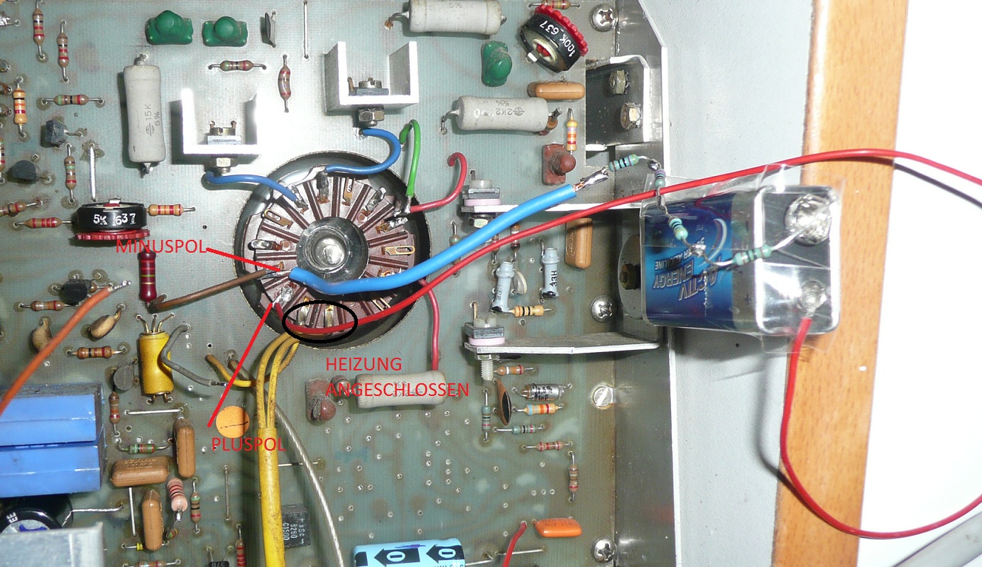

Aha, ein HM312. Bitte prüfe doch erstmal ob die Spannungen vom Netzteil alle da und auch "sauber" sind. 5V -12V +12V +24V +250V +130V Oszi schrieb: > oldeurope schrieb: > >> Ist Dir die Methode mit dem 9V-Block bekannt? > Nein, wie funktioniert das? Fassung abziehen. Röhre aus dem Labornetzteil heizen. (In Deinem Fall 6,3V) Spannung von etwa 10VDC zwischen Katode und Wehneltzylinder (=g1) legen. z.B. 9V Block. Minuspol an Katode und Pluspol über 2K2 Mess-Shunt an g1. Wenn da mehr als 100uA fliessen, sollte man auch etwas sehen. Im Bild mal eine CRM92 (Triode!) die 80uA bei 10V bringt ...

Hallo zusammen, oldeurope schrieb: > Fassung abziehen. > Röhre aus dem Labornetzteil heizen. (In Deinem Fall 6,3V) > Spannung von etwa 10VDC zwischen Katode und Wehneltzylinder (=g1) legen. > z.B. 9V Block. Minuspol an Katode und Pluspol über 2K2 Mess-Shunt an g1. > > Wenn da mehr als 100uA fliessen, sollte man auch etwas sehen. Ich habe mir vorhin einen 9 Voltblock gekauft und gerade mal losgelegt. Da ich hier kein Labornetzgerät habe und es eh nicht möglich war den Sockel abzuziehen ohne alle Kabel abzulöten, habe ich mich entschieden die Heizung über den Trafo zu betreiben. D.h. ich habe alle Anschlusskabel abgelötet, bis auf die Heizung und habe den 9 Volt-Block wie beschrieben angeschlossen. Über den Widerständen (insgesamt 2,22kOhm) habe ich 6,48 Volt gemessen, wenn die Heizung auf voller Temperatur war. D.h. 2,9 mA. Gesehen hat man bis auf die Heizung NICHTS aber auch gar nichts... Heißt das meine neue Lieblingsbastelei ist vorbei? Anbei ein schlechtes Bild von dem "Testaufbau". Auch wenn es nicht so aussieht, die anderen Kabel sind wirklich ab und haben keinen Kontakt untereinander. Habe ich etwas falsch gemacht? Danke für euer Hilfe
Oszi schrieb: > Gesehen hat man bis auf die Heizung NICHTS aber auch gar nichts... Meinst du mit 9V würdest du was auf dem Bildschirm sehen? Damit da sich was tut müssen die 2kV ran. So kannst du höchtens feststellen ob die Kathode noch emittiert.
> Fassung abziehen. > Röhre aus dem Labornetzteil heizen. (In Deinem Fall 6,3V) > Spannung von etwa 10VDC zwischen Katode und Wehneltzylinder (=g1) legen. > z.B. 9V Block. Minuspol an Katode und Pluspol über 2K2 Mess-Shunt an g1. > > Wenn da mehr als 100uA fliessen, sollte man auch etwas sehen. Wie war das dann gemeint? D.h.die röhre ist okay? Ist inmeinem fall acc die anode? wo kann ich sachen zur triode nachlesen?
Helmut Lenzen schrieb: > Meinst du mit 9V würdest du was auf dem Bildschirm sehen? > Damit da sich was tut müssen die 2kV ran. So kannst du höchtens > feststellen ob die Kathode noch emittiert Okay ... ich glaube ich habe es kapiert :-D Dann macht es also Sinn weiter nach Fehlern zu suchen.... Danke stand auf dem Schlauch

Helmut Lenzen schrieb: > Oszi schrieb: > >> Gesehen hat man bis auf die Heizung NICHTS aber auch gar nichts... > > > > Meinst du mit 9V würdest du was auf dem Bildschirm sehen? > > Damit da sich was tut müssen die 2kV ran. So kannst du höchtens > > feststellen ob die Kathode noch emittiert. Genau das. Es ist sinnlos ein Scope zu reparieren, wenn die Bildröhre platt ist. Kommt leider vor. Deshalb ist das Prüfen der Bildröhre das Allererste! !!! @ Oszi: Deine Bildröhre ist top. Reparatur lohnt! Ich würde Dir dringend raten alle Spannungen vom Netzteil zu prüfen. (Ohne ein zweites Oszilloskop nicht ganz einfach.) Trotzdem viel Erfolg.
oldeurope schrieb: > Genau das. Es ist sinnlos ein Scope zu reparieren, wenn die Bildröhre > platt ist. Es hatte aber vermutet das die Röhre mit 9V hell wie die Sonne leuchtet.
