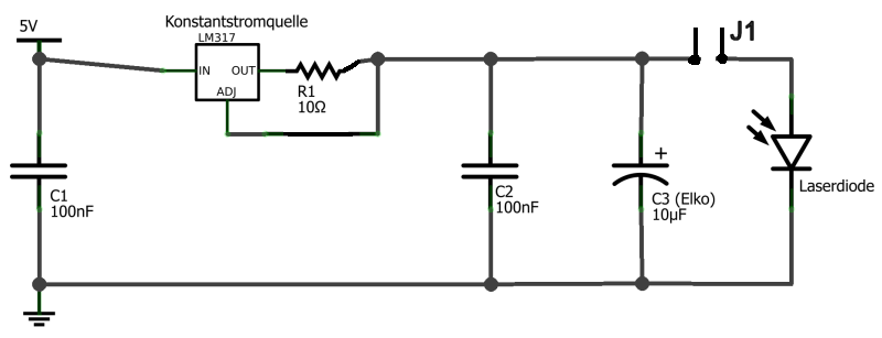

Hi! Ich habe die angehängte Schaltung aufgebaut. R1 ist bei mir einstellbar von 7,4 Ohm bis 107 Ohm. Bei J1 verbinde ich direkt per Jumper oder mache mit dem Multimeter eine Strommessung. Ich erwarte bei J1 eigentliche Ströme von 11,7mA bis 170 mA (bei R1 von 107 Ohm bis 7,4 Ohm), messe aber nur Ströme von 11,7mA bis ca. 85-99mA, wobei die Ströme schwanken, wenn R1 auf 7,4 Ohm steht. 1.) Habe ich vielleicht einen LM317 erwischt, der nur bis 100mA kann? Reichelt Bestellnummer war LM 317 TO 92, auf dem Bauteil selber steht nur "LM317". Auf der Reichelt-Homepage hieß es, er könne bis 1,5A. 2.) Stört meine Strommessung mit dem Multimeter die Stromregelung signifikant? Oder ist der angezeigt Wert halbwegs verlässlich?

Hallo Markus, wieviel "headroom" bleibt dem LM317 denn - schon mal nachgerechnet? Die Laserdiode hat welche Spannung? Eingangsspannung ist 5V - wieviel braucht der LM317 mindestens um zu regeln? rgds
Versuch mal deinen R1 direkt nach Vout zuschalten und nach dem R1 ADJ PIN anschließen vom Lm317. Dann könnte es besser funktionieren. Gruß, Matthias K.
Moin, der LM317 in TO92 kann nur 100mA Strom liefern. Für mehr Strom brauchst du Variante im TO220, der kann 1,5A. Check das Datenblatt Katherine
Ich weiß leider nicht was du mit "headroom" meinst. Ich betreibe das ganze an ca. 5-6 Volt VCC. Ich habe kein Datenblatt zur Laserdiode, ich schätze mal, dass es 1-2 Volt sind. Laut Datenblatt gilt (oder muss gelten): 3V < VI - VO < 40V Sollte also bei mir erfüllt sein. Die Schaltung ist übrigens als "DDL" bekannt und verbreitet. Datenblatt: http://www.reichelt.de/index.html?;ACTION=7;LA=3;OPEN=0;INDEX=0;FILENAME=A200%252FLM317L-FAI.pdf;SID=10T7qcen8AAAIAABvmwDk9bd1368d03f4f97a96436e3bea3923bd Ich vermute mal, dass ich ein falsches Bauteil (LM317L statt LM317T) einsetze...
Die Schaltung arbeitet NICHT als Konstantstromquelle, da R1 falsch in der Schaltung eingebuat ist. Schau einfach mal ins Datenblatt des 317 für die Beispielschaltung. Übrigends, wenn du konstante Sröme haben willst sind die Kondensatoren eher kontraproduktiv.
Widerstand R1: Ich hatte die Schaltung richtig aufgebaut aber falsch aufgezeichnet. Im Anhang die richtigt Schaltung. 1.) Die Frage mit dem Multimeter bleibt. 2.) Welche Kondensatoren soll ich weglassen? Alle drei?
Markus R. schrieb: > 1.) Die Frage mit dem Multimeter bleibt. Die Strommessung darf nichts ausmachen. > 2.) Welche Kondensatoren soll ich weglassen? Alle drei? Die an der Ausgangsseite.
Floh schrieb: > Markus R. schrieb: >> 1.) Die Frage mit dem Multimeter bleibt. > Die Strommessung darf nichts ausmachen. Gilt solange am Multimeter nicht mehr Spannung abfällt als der LM nachliefern kann.
