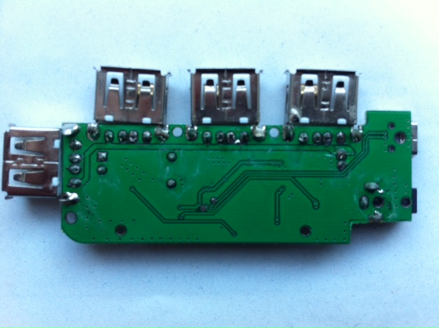

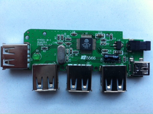

Hallo, ich habe hier einen aktifen USB-Hub, leider liefert dieser über das Miniusb Strom zu der Externen Hardware. Wie kann ich das umgehen ohne das ich einen anderen USB-Hub kaufen muss?
Eine Schottkey-Diode in die VCC-Leitung des Uplinks einbauen. Und das nächste Mal nicht so einen ... Schrott kaufen.
Unterbreche die Plusleitung im USB Kabel oder an den Buchsen im Hub. Und kauf dir ein Wörterbuch. Hält man ja nicht aus. Welcher normale Mensch schreibt "aktif"?
@rufus, die Diode ist mir klar aber was / wo ist die VCC-Leitung? @cyblord, das ist auch eine Möglichkeit. Und danke für die Idee ein Wörterbuch habe ich hier rumliegen ;)
Omer Berat schrieb: > @rufus, > die Diode ist mir klar aber was / wo ist die VCC-Leitung? Das ist eben die positive Spannungsversorgung. Man schaue sich die Steckerbelegung von USB an (Wikipedia usw.), dann unterbreche man die Leitung. Ist es echt zuviel verlangt mal kurz überhaupt zu gucken was USB ist und welche Leitungen es hat? Es sind ja nur 4. Posten im Forum ersetzt doch nicht das denken und mal nachschlagen. > Und danke für die Idee ein Wörterbuch > habe ich hier rumliegen ;) Reinschauen muss man halt auch.

dein Ton Gefällt mir nicht, was hierüber kommt. Aber inzwischen habe ich Gelesen, das der Pin1 (von Vorne gesehen) von der Minibuchse 5V hat. Kannst du mir denn ein Tipp geben, wie ich nun Pin1 Stromlos bekomme an der Minibuchse, an die Kontakte komme ich nicht gut dran.
Wenn Du nicht die betreffende Leiterbahn finden und trennen kannst, um dort die Diode einzusetzen, musst Du Dir die Diode in das Kabel einbauen, das Du zwischen diesen Hub und den PC steckst. Durchschneiden, abisolieren, alle Adern wieder miteinander verbinden -- bis auf die rote, in die muss die Diode (richtigherum) eingesetzt werden. Schrumpfschlauch verwenden!
eigentlich sind doch die Leiterbahnen alle zusehen sein oder irre ich mich? Aber wenn ich mir die Platine richtig angucke und denn Pin1 vom Miniusb verfolgen möchte da kann ich leider nichts sehen. Aber es muss ja auch eine Verbindung da sein.... Ich kenne noch die alten Kupferbahnen von meiner Schulzeit noch....
Omer Berat schrieb: > von meiner Schulzeit noch.... ...kenne ich noch das Voltmeter und den Vielfachmesser. Damit könnte man auch messen woooo die 5V sind. http://de.wikipedia.org/wiki/Universal_Serial_Bus Omer Berat schrieb: > leider liefert dieser über das > Miniusb Strom zu der Externen Hardware. Man könnte auch das Hub-Netzteil ausschalten und testen ob Dein USB ohne Netzteil funktioniert!
ich habe das Problem gelöst, wie @cyblord beschrieben hat. Habe die Leiterbahn unterbrochen der zum Pin1 Minibuchse ging. @oszi40, ich habe extra eine Aktiv Hub genommen, weil ich einen aktiv Hub brauche. Ansonsten würde auch ein Passiv Hub funktionieren. Aber mal eine andere Frage, würde es dem Geraet schaden wenn ich es so gelassen hätte also das Spannung auf den USB kommen würde?
