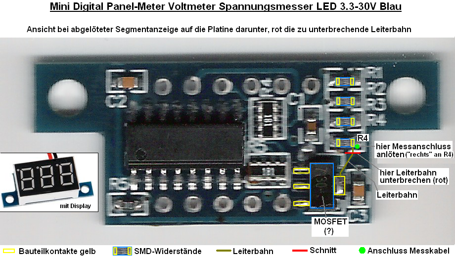

So, zwei der bestellten Voltmeter sind heute eingetroffen. Das hier zeigt im Bereich unter 10V nur auf eine Stelle nach dem Komma an, d.h., eine Stelle wird verschwendet, finde ich nicht so doll. http://www.ebay.de/itm/290595064335?ssPageName=STRK:MEWNX:IT&_trksid=p3984.m1497.l2649 Das andere mit blauer LED-Anzeige gefällt mir sehr gut. Es zeigt unter 10V zwei Digits nach dem Komma. http://www.ebay.de/itm/251152480184?ssPageName=STRK:MEWNX:IT&_trksid=p3984.m1497.l2649 Leider verschwindet hier der (+)-Pol direkt auf der anderen Seite der Platine unter der 3x8-Segmentanzeige. Um den Messanschluss ausfindig zu machen, wird man wahrscheinlich erst mal das Display ablöten müssen. Es sei denn, der Messanschluss wird vom (-)-Pol abgezweigt. Hier sind zwei Widerstände und einige Leiterbahnen an der Unterseite zugänglich...
DAC schrieb: > Das andere mit blauer LED-Anzeige gefällt mir sehr gut. Es zeigt unter > 10V zwei Digits nach dem Komma. Du meinst, es schaltet den Messbereich um? > Es sei denn, der Messanschluss wird vom (-)-Pol abgezweigt. Hier sind > zwei Widerstände und einige Leiterbahnen an der Unterseite zugänglich... Der Messanschluß muss auf jeden Fall sowohl an Plus wie auch an Minus gehen. Gruss Harald
Harald Wilhelms schrieb: > Du meinst, es schaltet den Messbereich um? Jepp, es schaltet den Messbereich automatisch um. > Der Messanschluß muss auf jeden Fall sowohl an Plus > wie auch an Minus gehen. Kannst du näher erläutern warum? (ist da eine Messbrücke im spiel?) Auf jeden Fall soll der R(in) bei ca. 100k liegen. Würde sich das dann voraussichtlich auf zwei R á 50k aufteilen...?
PS: einer der Rs auf der Unterseite, der mit Masse verbunden ist, hat 12,3k. Wenn man ihn mit 6K überbrückt, fällt die angezeigte Spannung auf über die Hälfte ab...
Das Voltmeter mit der blauen LED-Anzeige (Artikelbeschreibung: Mini Digital Panel-Meter Voltmeter Spannungsmesser LED 3.3-30V Blau) ist "gehackt", siehe Anhang. Habe das Display mit einem 15W-Lötkolben vorsichtig abgelötet (jeweils eine Anschlussreihe möglichst gleichzeitig erhitzt und etwas angehoben, dann die andere Seite usw.). Die Anschlusslöcher auf der Platine fürs Display wurden anschließend mit dem Lötkolben erhitzt und mit einer Graphit-Mine für einen 0,7mm-Minenschreiber freigestoßen, um hinterher das Display wieder einstecken zu können. Der Schnitt (Leiterbahnunterbrechung), in der Graphik roter Strich, wurde mit einer scharfen Spitze von einem Teppichmesser vollzogen. Das Display leuchtet bereits ab ca. 3V und misst nun Spannungen ab 0.01V .

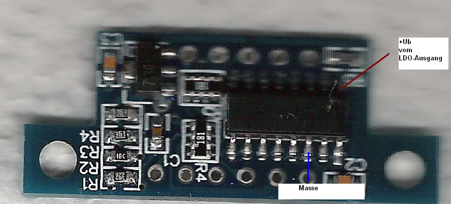

Wie ich schon oben vermutet habe, ist "dein Mosfet" ein 3V LDO. Darum leuchtet das Display auch erst ab ~3V. Wenn das Bild nicht so verwackelt wäre könnte man etwas mehr erkennen.
Timmo H. schrieb: > Wenn das Bild nicht so verwackelt > wäre könnte man etwas mehr erkennen. Das ist wohl wahr... ...
Timmo H. schrieb: > Wird wahrscheinlich ein Cypress sein, aber vermutlich abgefräst. Hast du eine Vermutung, welcher das sein kann?
Uzbert schrieb: > Timmo H. schrieb: >> Wird wahrscheinlich ein Cypress sein, aber vermutlich abgefräst. > > Hast du eine Vermutung, welcher das sein kann? Ohne besseres Bild sicherlich nicht.
Timmo H. schrieb: > Uzbert schrieb: >> Timmo H. schrieb: >>> Wird wahrscheinlich ein Cypress sein, aber vermutlich abgefräst. >> >> Hast du eine Vermutung, welcher das sein kann? > Ohne besseres Bild sicherlich nicht. Und wie bist du Cypress gekommen? Haben die Bausteine in dieser Richtung?
Die haben spuckebillige µCs. Genau richtig für so ein China-Böller. Kann aber natürlich auch was anderes sein. Ist halt nur eine Vermutung
Timmo H. schrieb: > Wird wahrscheinlich ein Cypress sein, aber vermutlich abgefräst. Abgefräst stimmt schon mal! Hatte noch ein zweites Bild gemacht, leider auch nicht viel besser. Timmo H. schrieb: > Wie ich schon oben vermutet habe, ist "dein Mosfet" ein 3V LDO. Darum > leuchtet das Display auch erst ab ~3V. Hatte überlegt, ob es eine KSQ mit FET ist... So ein LDO schluckt wahrscheinlich zwischen 0,1 und 1V. Ohne das Teil würde es wahrscheinlich schon ab 2,5V funktionieren...
