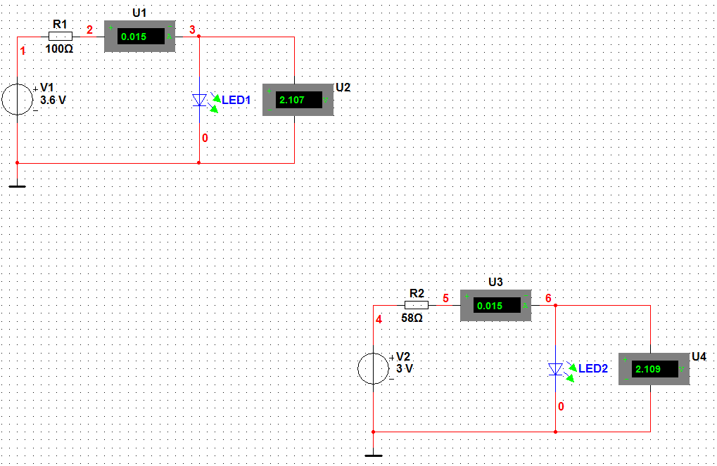

Hallo nochmals :) Ich habe im Anhang 2 Schaltungen. Die linke Schaltung ist die, welche ich bis jetzt hatte; die Rechte ist die Neue, die ich nach dem Diagramm (msp430f2013.pdf S.26 unten rechts) angefertigt habe. Gedanke: Die Spannungsquelle soll den Pin am MSP430 darstellen. Der Pin ist auf Ausgang geschalten. Ich möchte 15mA für die LED (Vf=2,2V; If=20mA) ziehen. Nach dem Datenblatt liegt bei Vcc=3V beim Pin nur noch 2,5V an (wenn ichs richtig verstanden hab). Da mein Vcc=3,6V ist (hab ich am Board nachgemessen), hab ich die Spannungsquelle von 2,5V auf 3V hochgesetzt (siehe Schaltung rechts im Anhang). Gibt ja für Vcc=3,6V kein Diagramm. Ist das jetzt endlich so richtig? ^^ Ich danke für eure Hilfe :) gruß BL
BL schrieb: >Da mein Vcc=3,6V ist... Sehr mutig. Ich hätte da etwas Sicherheit reingebracht (max. 3,3V). > Ist das jetzt endlich so richtig? Ging es nicht um ein Peltier-Element?

Könnte bitte jemand den kleinen Schaltplan (oberer Beitrag) kurz überprüfen? Wäre sehr dankbar. :)
Sieht OK aus. In der Praxis würde ich mich aber nicht darauf verlassen das sich alles exakt so verhält, also zur Sicherheit einen größeren Widerstand rein.
