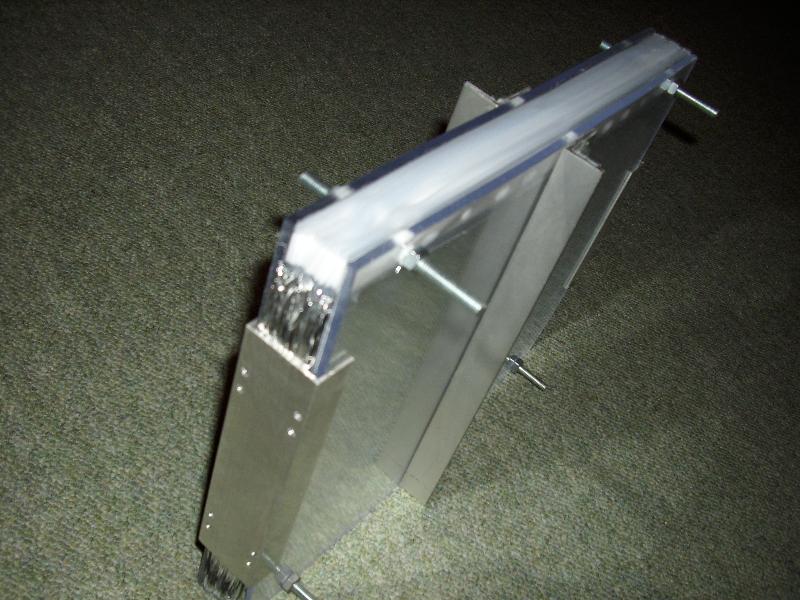

Hab mir tatsächlich mal die Zeit genommen, einen Folienkondensator aufzubauen, hat ne Weile gedauert. 400 Lagen Alufolie in Papiereilagetüten (PE glaub ich). Spannungsfestigkeit ist recht gut, mit nem Spannungsverdoppler am Netz konnte ich das Ding auf 600V aufladen, ohne dass da was kaputt geht :-) Kapazität konnte ich bis jetzt mangels Messgerät nicht ermitteln.
Danke an alle für die schnellen Antworten! Ich will ja einen Versuch starten, bloss schreibe ich die Woche zwei Klausuren und hab leider keine Zeit. Habe ich aber schonmal versucht, hat bei 2kV seltsamerweise Durchschläge gegeben ;) @Floh: Schön gebaut! Sowas stelle ich mir auch vor :)
