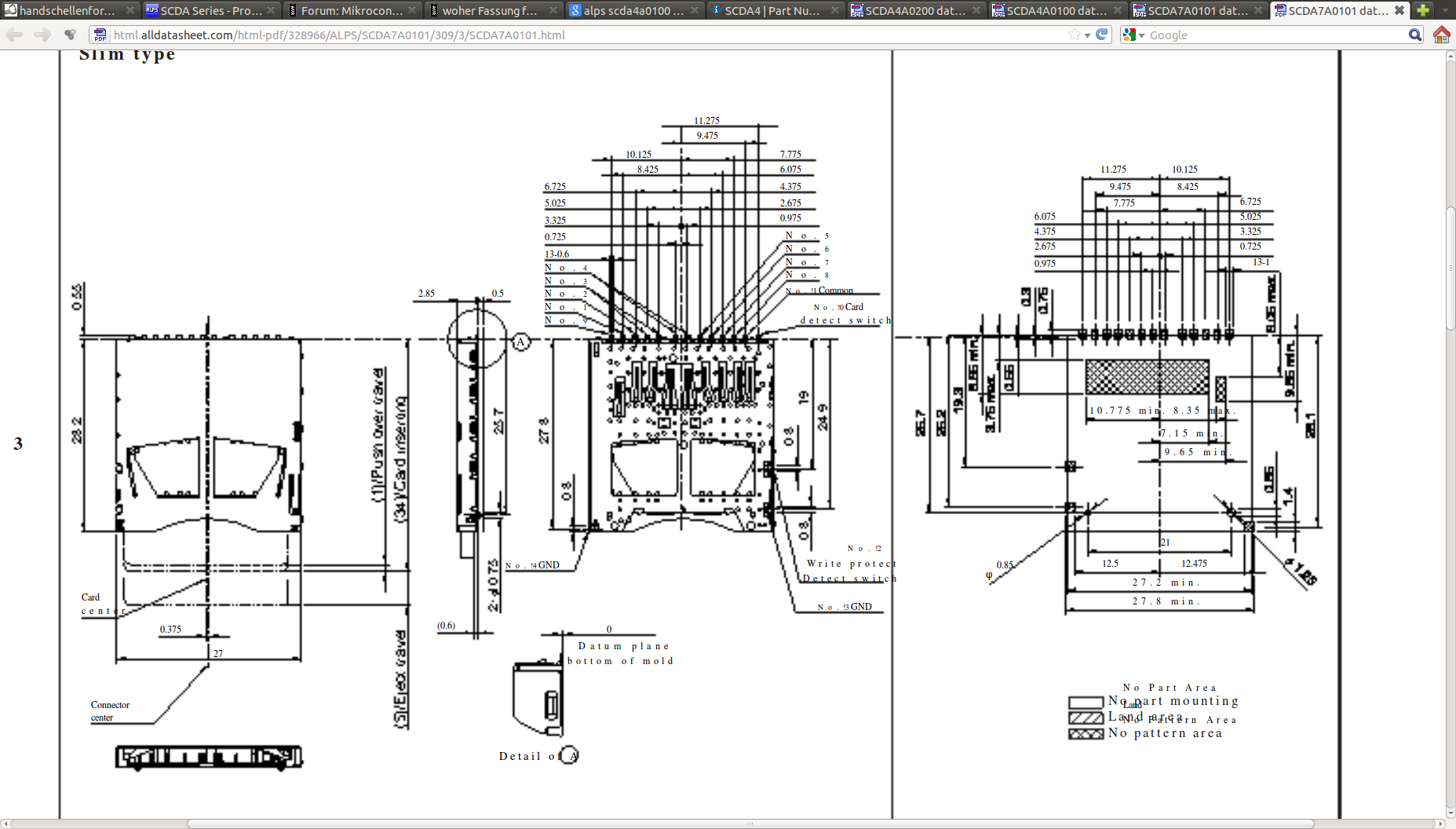

Hallo, Rufus Τ. Firefly schrieb: > Wolfgang-G schrieb: >> sehe ich das richtig, 6€/St. ? > > Falls Du Dich auf das von mir erwähnte eBay-Angebot beziehst: > Nein. Das sind 15 Stück, also 0.4€/Stück. ich habe die bestellt und die sind inzwischen auch angekommen. Mit "Durchklingeln" habe ich auch die meisten Kontakte zu den SMD-Pins verfolgen können, vor allem die Kartenkontakte selber. Schwieriger zu finden waren die Kontakte für den Writeprotect-Schalter und vom Carddetect-Schalter ist das andere Ende des Schalters (der an Masse liegen soll) offensichtlich nicht wirklich auf einen SMD-Pin herausgeführt. Um das heraus zu bekommen, habe ich eine Fassung geopfert und zerlegt. Insgesamt konnte ich alles finden, sehe aber kaum eine Möglichkeit, den Carddetect-Schalter nutzen zu können, was nicht unbedingt schlimm wäre. Bei Alps selber gibt es aber offensichtlich kein Datenblatt dazu, der Connector ist wohl etwas älter. Weiß jemand die genaue Typenbezeichnung dieser Fassung (ist eBay 290805996466 im 6. Posting hier von Rufus Τ. Firefly), oben steht nur eine Nummer "17508" und eingeprägt die Bezeichnung "ALPS", sonst steht da gar nichts auf dem Bauteil. Ein Datenblatt würde mir gewaltig beim Erstellen des Footprints der Fassung für Eagle helfen, sonst muß ich alle Pins mühsam selber ausmessen und hätte wohl auch einige Ungenauigkeiten. Google findet mit "Alps" und "17508" keine entsprechenden Bauteile, alle SD-Kartenfassungen von Alps, die ich bisher gefunden habe, sind andere. Gruß Andy_W
Der eBay-Händler bezeichnet diese Karten als SCDA, ALPS listet unter SCDA dies hier: http://www.alps.com/WebObjects/catalog.woa/E/HTML/Connector/SDMemoryCard/SCDA/SCDA_list.html Ich habe die Dinger selbst nicht, deswegen kann ich nicht nachsehen, ob eines der Modelle auf der ALPS-Seite diesem hier entspricht. Du könntest natürlich auch den Händler kontaktieren und befragen, der verkauft schon recht lange ALPS-Material (ich bin damals durch Drehimpulsgeber auf ihn aufmerksam geworden). Alps scheint selbst sehr zögerlich zu sein, wenn es um die Beschriftung von Bauelementen geht, ich habe schon etliches von denen gesehen, aber eine Identifikation erfordert praktisch immer einiges an forensischem Geschick. Was für ein Problem bereitet Dir der Carddetect-Schalter?
Hallo, der SCDA9A0400 ähnelt der Fassung noch am ehesten, aber trotzdem ist der Footprint noch gröstenteils anders. Die anderen Typen haben kaum Ähnlichkeit. Die Schalter für Carddetect und Writeprotect sind komplett isoliert aufgebaut, jeder Schalter hat zwei getrennte Anschlüsse. Je einer ist zusammen mit allen Pins der SD-Karte an einer Außenkante, das ist sehr praktisch. Die anderen Anschlüsse der Schalter sind aber auf SMD-Pins an der Seite oder an einem Innenfeld (An den Innenfeldern sind auch noch einmal die Kartenanschlüsse). Vom Carddetect-Schalter ist der andere Anschuß nur an einer Seite vorhanden und dort kein richtiges SMD-Beinchen wie alle anderen, sondern nur so eine Art Pad. Und nur für das eine Pad werde ich sicher kein Reflowlöten anfangen, da verzichte ich lieber auf den Carddetect. Mal sehen, ob der Ebayverkäufer ein Datenblatt hat, sonst muß ich wirklich mühsam ausmessen, wahrscheinlich unter der Lupenleuchte auf Millimeterpapier... Gruß Andy_W
Andreas W. schrieb: > ich habe die bestellt und die sind inzwischen auch angekommen. Mit > "Durchklingeln" habe ich auch die meisten Kontakte zu den SMD-Pins > verfolgen können, vor allem die Kartenkontakte selber. Schwieriger zu > finden waren die Kontakte für den Writeprotect-Schalter und vom > Carddetect-Schalter ist das andere Ende des Schalters (der an Masse > liegen soll) offensichtlich nicht wirklich auf einen SMD-Pin > herausgeführt. Doch. Der zweite Pin ist der gemeinsame Anschluß des "Card Detect" und des "Writeprotect" Schalters. > Bei Alps selber gibt es aber offensichtlich kein Datenblatt dazu, der > Connector ist wohl etwas älter. Weiß jemand die genaue Typenbezeichnung > dieser Fassung (ist eBay 290805996466 im 6. Posting hier von Rufus Τ. > Firefly), oben steht nur eine Nummer "17508" und eingeprägt die > Bezeichnung "ALPS", sonst steht da gar nichts auf dem Bauteil. Ein > Datenblatt würde mir gewaltig beim Erstellen des Footprints der Fassung > für Eagle helfen Mir hat der ebay-Verkäufer ein Datenblatt zu der Fassung per Email geschickt. Auf der Webseite von Alps gibts da in der Tat kein passendes. Die genaue Typenbezeichnung (zumindest meiner Exemplare) ist SCDA4A0100. XL
Hallo, Google findet unter der Typbezeichnung kein wirkliches Datenblatt. Aber bei alldatasheet wurden mehrere SD-Kartenfassungen von Alps aufgelistet, die teilweise bei Alps nicht vorhanden waren. Leider läßt sich kein einziges Datenblatt downloaden, ich bekomme nur ein PDF, in dem in allem möglichen Sprachen drin steht, daß momentan der Download nicht verfügbar ist. Aber die HTML-Darstellung der einzelnen Seiten geht noch und da habe ich eine Seite gefunden, die ein möglicherweise passendes Layout zeigt, nachgemessen habe ich noch nicht, sieht aber ganz gut aus. So habe ich zumindest einen Screenshot davon. Bei den beiden Schaltern scheint bei mir die Beschaltung etwas anders zu sein, allerdings wird in dem Bild ein anderer Pin als gemeinsame Masse bezeichnet, kann sein, daß es so dann auch bei mir paßt. Ich hänge mal den Screenshot mit an, auch wenn er ca. 275kB als png groß ist, aber kleiner ist die Beschriftung nicht mehr zu lesen. Vielleicht nützt anderen der Screenshot ja auch, um zumidest es mit dem Footprint etwas einfacher zu haben. Gruß Andy_W
Andreas W. schrieb: > habe ich eine Seite gefunden, die ein möglicherweise passendes Layout > zeigt, nachgemessen habe ich noch nicht, sieht aber ganz gut aus. Ja, sieht bis auf die grottige Qualität ziemlich genau wie das PDF aus, das ich <zaunpfahl> hier liegen habe </zaunpfahl> XL
