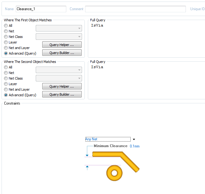

Problem bei Multilayer-Layout: Wenn ich versehentlich zwei Vias (die in der gemeinsamen Lage verbunden sein sollen) dicht nebeneinander setzte und kein Wire Track dazwischen zeichne, dann zeigt mir der DRC keinen Fehler an, auch wenn die Berührungsstelle viel zu dünnes Kupfer wäre. Gibt es eine Möglichkeit, sowas vom DRC erkennen zu lassen?

Erstelle neue Clearance Rule (siehe Bild).

Ja, leider. Ich schrieb: > Erstelle neue Clearance Rule (siehe Bild). Hallo nochmal, was auf den ersten Blick einfach aussah, stellt sich mir, nachdem ich es probiert habe, doch etwas komplizierter dar: Es wird auch jetzt kein Fehler gefunden. Grund: die berührenden Vias liegen auf dem selben Netz und dürfen sich daher berühren. Kann man das irgendwo ab- oder umstellen?
Ja. Siehe Screenshot und achte auf "Any Net".

Ich schrieb: > Ja. Siehe Screenshot und achte auf "Any Net". Hey, danke! Das geht fast. Ich habe in meinem Layout Via-Stapel (gefüllte Microvias übereinander). Damit diese nicht auch erkannt werden, habe ich als zusätzliches Kriterium den Durchmesser (viasize) für das eine Via nach unten begrenzt.
