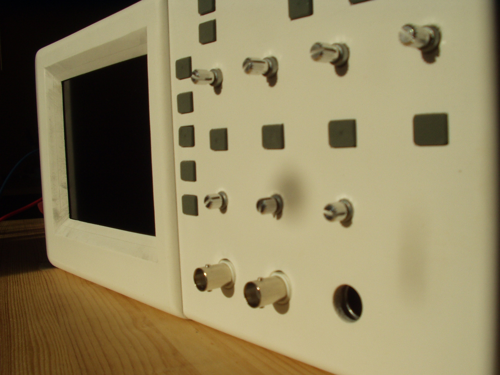

Also ich habe mal Gummitasten aus billig Taschenrechner (max. 2€) verbaut. (Siehe Bild) Da musste ich nichts gießen. Unter dem Taster dann ein Microtaster, fertig. Gruß Steffen
Hallo Steffen, > Also ich habe mal Gummitasten aus billig Taschenrechner (max. 2€) > verbaut. (Siehe Bild) Genial die saubere Gehaeusebearbeitung.....nicht jeder hat eine Fraese zur Verfuegung. Weniger genial: Die Nichtbeachtung der Forumsregeln betr. Bilddateigroesse. gruss Michael
Michael Roek schrieb: > Weniger genial: Die Nichtbeachtung der Forumsregeln betr. > Bilddateigroesse. naja, 400kB ist imho noch ok.
