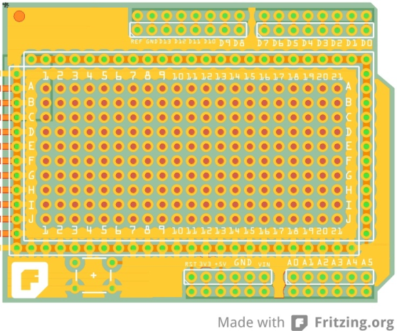

Hallo zusammen, seit einiger Zeit lese ich hier sehr gerne im Forum mit und beschäftige mich nun seit fast einem halben Jahr mit der Arduino-Plattform. Vor kurzem kam ich auf die Idee ein anderes Layout für das ProtoShield zusammen zu stellen, da ich zum Teil viel Platz nicht benötige (SMD-Bereich, usw.). Meine Idee war es, das Board möglichst einfach zu halten, um möglichst viel Platz für die Schaltung frei zu lassen (Lochraster) und zusätzlich einen günstigen Preis für das ProtoShield zu erhalten. Die Stromversorgung hatte ich mir in L-Form gedacht, um so jederzeit an +5V und Masse zu kommen. Über mein Gewerbe habe ich schon Kontakt mit div. Firmen aufgenommen und nach Preisen gefragt. Zur Zeit wäre es möglich das Board für ca. 2 Euro zu bekommen. Nachdem dies leider nur mit einer großen Abnahmemenge geht, wollte ich mich erkundigen, ob ggf. hier jemand auch Interesse hat? Bis jetzt ist noch nichts bestellt und man könnte ggf. noch eine Änderung im Layout vornehmen! Ich würde mich freuen von euch zu hören! Wünsche, Anregungen und Kritik sind jederzeit willkommen! Viele Grüße, Daniel

Irgendwie kann ich nicht recht erkennen, welcher Pin womit vorverdrahtet ist. Kann man das irgendwie etwas ersichtlicher darstellen?
@Klaus Kaiser Durch die Kupferfüllung ist das leider unübersichtlich geworden... Ich stelle nachher nochmal ein Bild ohne die Kupferfüllung ein, so dass man die Leiterbahnen besser erkennen kann! Viele Grüße, Daniel

Ich bin mir nicht sicher, ob ich Platinen bestellen werde, da ich zur Zeit immer mehr mit dem STM32s mache. Aber ich hätte ein paar Anmerkungen: * Die lange Wirewrapbuchsen mit denen man Schilder aufeinander setzen kann sind oft schwer zu bekommen. Deshalb würde ich die Ports an den Seiten gleich 3 mal ausführen: - 1x Leiste nach unten - 1x Buchse nach oben - 1x Buchse/ Leiste um mit den Protogebiet zu vernetzen Alternativ könnte man auch jeden Port einmal im normalen Raster ausführen, dann könnte man die Platine als Adapter nutzen um normale Lochrasterplatten draufzustecken. Sowas gibts z.B. beim Seeeduino http://www.seeedstudio.com/depot/seeeduino-v30-atmega-328p-p-669.html?cPath=132 * Die Versorgungsleisten sollten auf jeden Fall noch mit Silkscreen beschriftet werden. Bei genauen Hingucken lässt sich zwar GND durch die Verbindung zur Massefläche erkennen, aber es ist z.B. nicht klar ob die andere Leiste +5V oder +3.3V ist. * Evtl. könnte man die Spannung der Versorgungsleisten per Jumper wählbar machen. * In die obere linke Ecke könnten die Spannungsjumper oder ein kleiner SMD Bereich, nur um Komponenten die man evtl. nur in 0805 hat auch nutzen zu können. 0805 Pads solten auch für 0603 Komponenten passen. (Ich hab z.B. ein volles E24 Set an Kondensatoren in SMD, aber nur Standardwerte als THT)

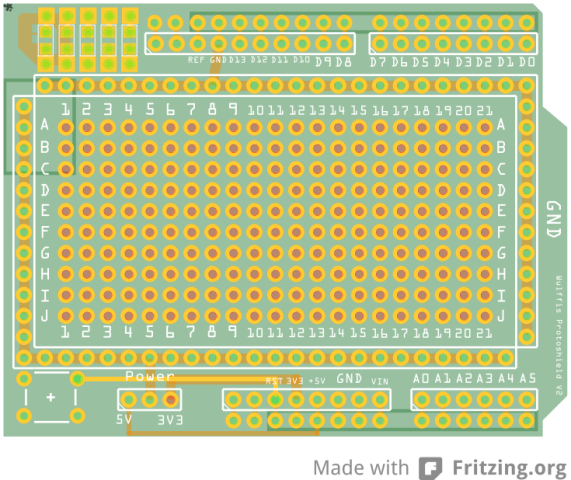

Hallo, vielen Dank für die Ratschläge! Ich habe versucht alles umzusetzen und hoffe, dass euch das Layout besser gefällt! :) Eingepflegt wurde jetzt die Spannungswahl per 3er Pin-Leiste, so dass mit einem Jumper die Spannung des einen Versorgungskreises geändert werden kann. Außerdem habe ich Platz für 5 SMD Bauteile 0805 inkl. Lötpads gemacht. Wie ich allerdings die I/O-Leisten ein drittes Mal unterbringen soll, weiß ich im Moment nicht. Viele Grüße, Daniel
O. Hagendorf schrieb: > Eine normale Laborkarte passt leider nicht, da die Anschlüsse auf > Arduino Seite nicht im richtigen Raster liegen. Ja warum nur ;)? SAonst würde ja ne gemeine Lochr<asterkarte draufpassen und man könnt die Leute nich mit Shields abziehen. Daniel W. schrieb: > Eingepflegt wurde jetzt die Spannungswahl per 3er Pin-Leiste, so dass > mit einem Jumper die Spannung des einen Versorgungskreises geändert > werden kann. Soweit ich weis sin die 3,3V vom FTDI Chip und nicht wirklich belastbar -> weglassen Mach die Platine doch komplett rechteckig und lass die Designspielerei da weg, das kostet nur unnötig.
Eine Anmerkung noch von meiner Seite: die eBay Protos sind mit Bauelementen geliefert. Die muss man natürlich in die Berechnung einbinden. Sind zwar nur Cents, aber halt da. Ansonsten sind die 3,3V für die Versorgung von einigen wenigen ICs ausreichend ( z.B. I2C Tempfühler) und die kann man schon gebrauchen. Wie gesagt denke 5 kann man immer gebrauchen. Der ansatz mit dem Lochrasterplatinen oder auch Streifenplatinen ist zwar nicht schlecht, dafür brauch ich keinen shield, da nehm ich Flachkabel und Pfostenstecker/Stiftleisten... MfG
Vielen Dank für die Rückmeldungen. Dann würde ich die 3,3V doch als Wahlmöglichkeit offen lassen - gerade wenn man mit Sensoren arbeitet und diese Spannung benötigt. Ich hatte mich für die "Arduino"-Form entschieden, da es keinen Preisunterschied zwischen einer rechteckigen Platine und dieser Form gab. Bezüglich der Komponenten - ich denke ich könnte eine 40er Stiftleiste für geringen Aufpreis mit dabei legen. Viele Grüße, Daniel
