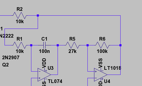

Hallo allerseits,
langsam aber sicher verlier ich die Geduld. Habe obige Schaltung
aufgebaut nach dem Beispiel aus dem Tietze und Schenk (12. Auflage
14.5.3) und die Werte bestimmt. Aus einem mir nicht zu erklärenden Grund
schwingt mein VCO leider nicht an.
Brücke ich vor R1 hoch vor R2 (sodass dieser keine Rolle mehr spielt)
schwingt alles super an. (siehe Anhang) Jemand eine Idee woran es liegen
kann?
Danke Klaas

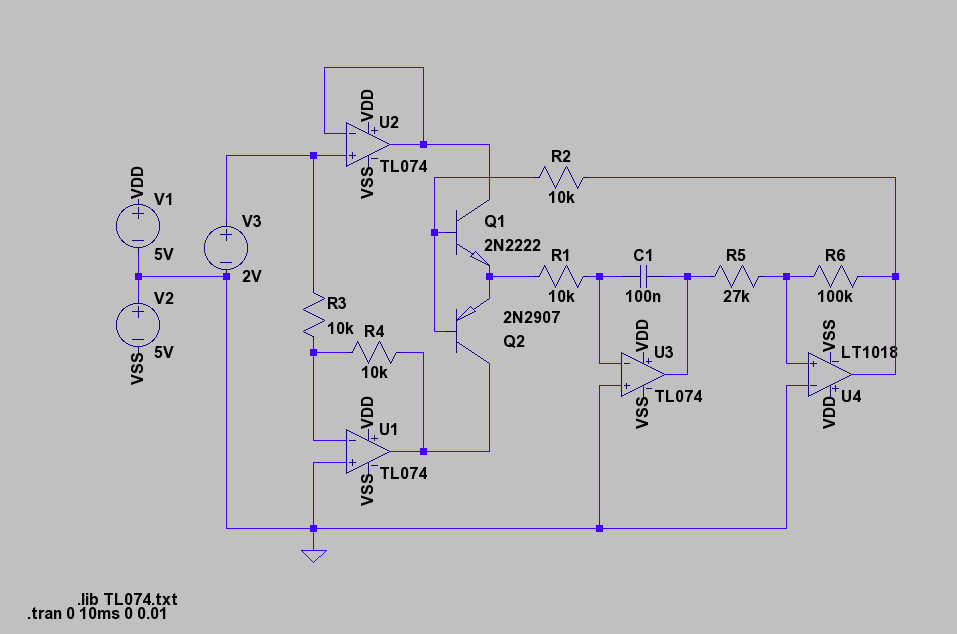

Erhöhe mal die Betriebsspannung für die OPs. +-5V ist ein bisschen wenig
für den TL074.
von Klaas (Gast)
Bringt leider keine Lösung, er schwingt ja auch im Teilschaltkreis an
mit dem 074

von Peter D. (peda)
Miß dochmal an den Kollektoren, ob da die +2V bzw. -2V anliegen.
Peter
von Axel S. (a-za-z0-9)
Nachtrag: die Schaltung ist ohnehin Murks und taugt bestenfalls zur
Erläuterung des Prinzips. Die beiden Transistoren sind lausige
Stromschalter, zumindest für kleine Steuerspannungen. Ein Schalter aus 4
Dioden wäre besser gewesen.
XL
Ist der LT1018 tatsächlich ein solcher, oder hast du einen "Ersatztyp"
(z.B. das vierte Viertel des TL074) genommen?

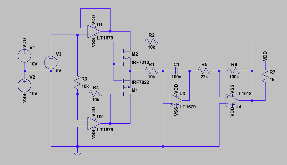

von Klaas (Gast)
Guten Morgen Allerseits,
vorab schon einmal vielen Dank für die vielen Anregungen.

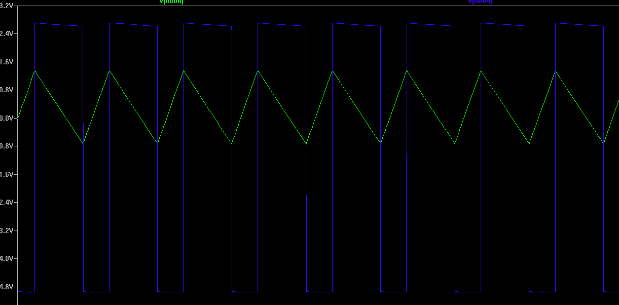

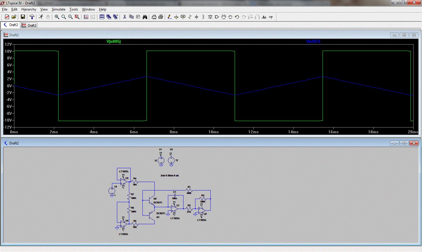

Um ein paar Missverständnisses entgegen zu wirken. Die Schaltung
existiert bisher NUR in der Simulation und funktioniert NICHT. Habe eure
Anregungen probiert umzusetzen (siehe Grafik), leider scheint mein Spice
simulationstechnisch die Gretsche zu machen (so komplex ist das doch gar
nicht). Simulier ich mir nur die beiden MOSFETS regeln die sogar grob
die Frequenz, leider auch gleichzeitig die Amplitude mit und von
sauberem Rechteck kann man eh nicht reden. Hatte noch die Idee über eine
Kapazitätsdiode oder einem MOSFET im Widerstandsbereich die
Spannungssteuerung zu erzeugen, bin mir da aber noch nicht über ne
saubere Lösung im Klaren. Anregungen natürlich willkommen. Schön wäre es
natürlich den Eingang dahingehend zu normieren, dass man z.B. pro V eine
Oktave hat. Aber erstmal sollte die Frequenz über die Spannung ohne
Amplitudenverlust steuerbar sein.
Soweit erstmal, allen einen schönen Tag :)
PS: Die TL074 hatte ich nur deswegen verwendet weil ich die hier noch
rumzuliegen hatte. Hab jetzt die LT1679 genommen, LowNoise wäre mir
wichtiger als sehr schnell.
PPS: ich hoffe mal ich habe eure Anregungen nicht total vebockt
umgesetzt
von Helmut L. (helmi1)
Kein Wunder bei 16A Mosfets. Schon mal die Input Kapazität im Datenblatt
nachgeschaut? Der IRF7210 kommt da auf rund 10nF. Mit deinen 10K am Gate
braucht der ewig um durchzuschalten. Wenn schon MOSFETs dann welche im
Kleinleistungsbereich.  Warum nimmst du keinen Analogschalter ala CD4053
/ CD4066 oder so.
Sie funktioniert in der Simulation nicht. Das bedeutet nicht daß sie
auch in der Realität nicht funktionieren würde.
Und bitte, bitte schreib in einem solchen Fall nie wieder wie
im Beitrag #2916180:
>> Habe obige Schaltung aufgebaut
Ein ganz offensichtlicher Schaltungsfehler ist, daß der
Integratorwiderstand R1 hinter den MOSFETs sitzt. Statt dessen gehören
die Source-Anschlüsse der FETs direkt an den Integrator-Eingang (aka
virtuelle Masse) und R1 braucht man zweimal, je einmal in jeder
Drain-Leitung.
Der Schmitt-Trigger U4 hat das Problem, daß seine Schaltschwellen von
der Betriebsspannung und der Belastung des Ausgangs abhängen. In der
Simulation würde ich da einen OPV mit Rail-to-Rail Ausgang verwenden.
Murks! Versuch doch erstmal, die Schaltung zu verstehen.
> Schön wäre es
> Oktave hat.
Das wird (natürlich) nichts werden. Ein Integrator/Schmitt-Trigger VCO
hat eine lineare Steuerkennlinie: f = k*U. Für obiges bräuchtest du
einen VCO mit exponentieller Kennlinie. Praktisch baut(e) man sowas eher
mit einem vorgeschalteten Exponentialkonverter, der die lineare
Steuerspannung mit z.B. 1V/Oktave in eine exponentielle Spannung U_out =
k * 2^U_in umsetzt.
Im Web und in Büchereien (sic!) gibt es jede Menge Schaltungsvorschläge
aus der Zeit der Analogsynthesizer.
Mein Vorschlag wäre, das ganze Geraffel mit U1, U2 und den Mosfets durch
ein geschaltetes Koeffizientenglied zu ersetzen:
    --[ R ]---*---[ R ]---
   |              |  >----*--[R1]-- ...
 --*--[ R ]---*---|+/
              |   |/ U1
             D|   V1
             GND
V1 ist ein n-Kanal-MOSFET, U1 ein halbwegs schneller OPV. Je nach
Schaltzustand von V1 arbeitet U1 als Verstärker +1 (V1 gesperrt) oder -1
(V1 durchgesteuert). R wählt man mit einigen 10K bis einigen 100K.
Damit das Ganze schwingt, braucht man vom Schmitt-Trigger zum Gate von
V1 noch eine Negation. Im einfachsten Fall baut man dazu den
Schmitt-Trigger invertierend:
 von U3 -----|-\
          |  |/ U4  |
  --[R5]--*--[ R6]--*-- zu V1
 GND
Um die Simulation zur Schwingung anzuregen, würde ich vorschlagen, den
Integrationskondensator mit U=Vdd zu initialisieren.
XL

von Klaas (Gast)
Hallo allerseits, habe es jetzt hinbekommen. und alles schwingt schön.
habs jetzt mit zwei fets gelöst. @ axel, welchen vorteil hätte dein
koeffizientenglied denn?

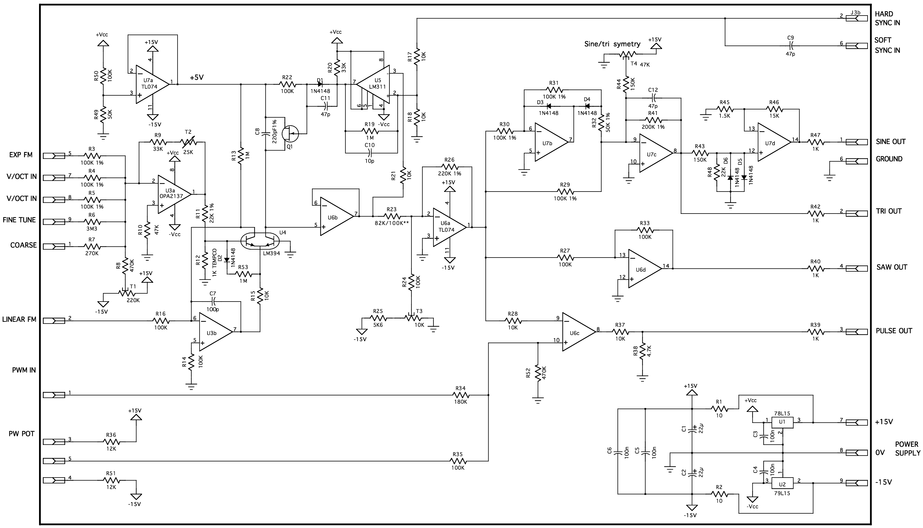

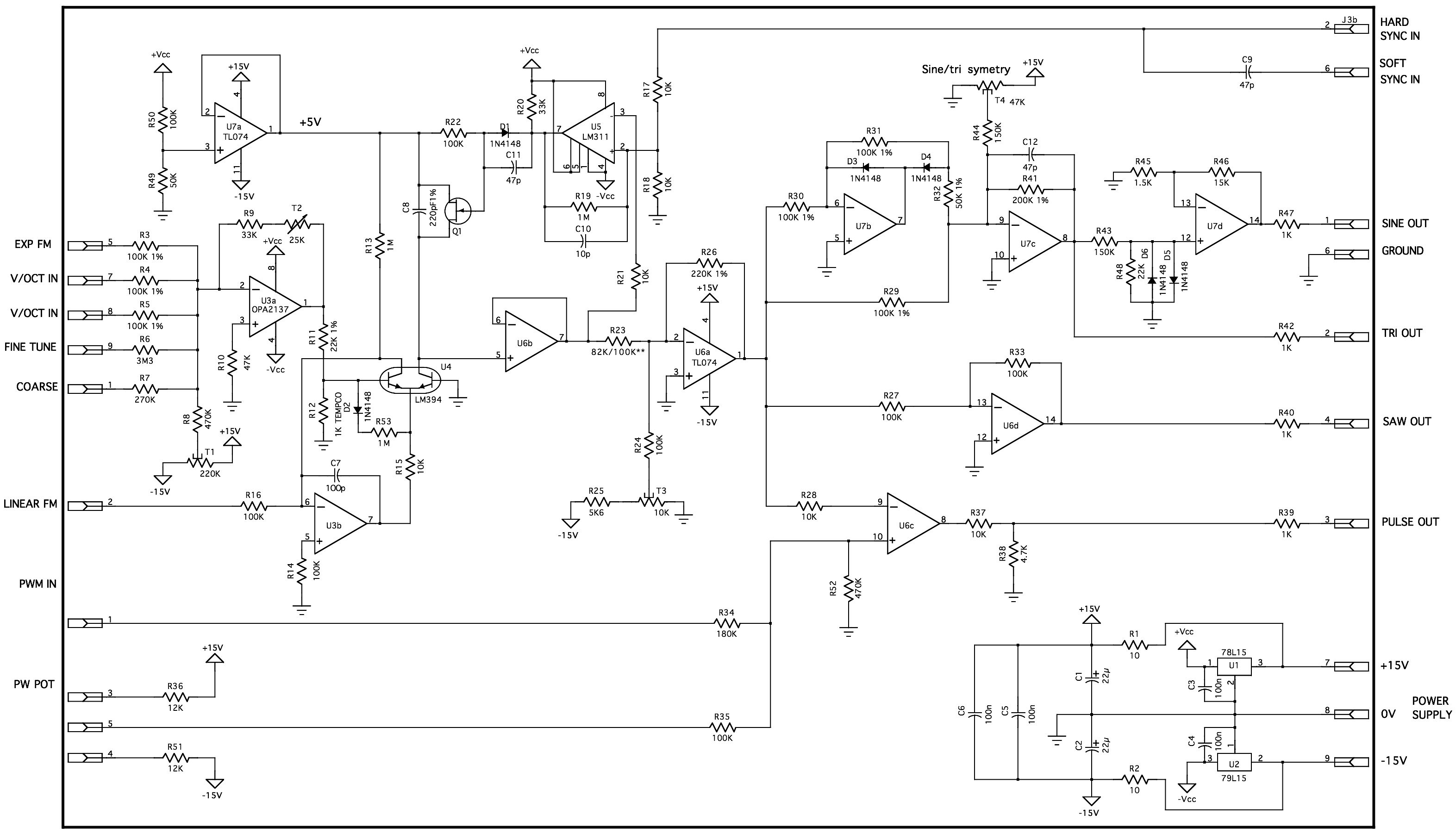

noch eine kleine frage, ich probiere gerade obige schaltung eines vco zu
verstehen U3a und U3b sind doch exponential converter wenn ich mich
nicht irre. aber was genau macht u5 (der lm311), habe probiert das nach
zubauen, komme aber irgendwie nicht auf was vernünftiges. wenn mir das
einer kurz erklären könnte wäre das super :) Danke
von Kai K. (klaas)
Der dürfte den Schwingkondensator C8 mit Hilfe von Q1 entladen. Ist also
ein Sägezahnoszillator, der den Schwingkondensator mit einem
Konstantstrom auflädt und nach Erreichen einer Schwelle schlagartig mit
einem FET entlädt.
Die Schaltung in deinem Eröffnunsgthread, hast du die genauso aus dem
Tietze Schenk?
Und, was hast du geändert?
> @ axel, welchen vorteil hätte dein koeffizientenglied denn?
Es ist genauer, vor allem bei kleinen Steuerspannungen.
Dieser VCO benutzt einen Exponentialkonverter mit Stromausgang.
Zeitbestimmender Kondensator ist C8, der über die eine Hälfte von U4 mit
dem besagten exponentierten Strom geladen wird. Die Spannung am unteren
Anschluß von C8 fällt dabei ausgehend von 5V linear ab. U6b puffert
diese Spannung, U5 ist ein Schmitt-Trigger mit sehr kleiner Hysterese,
der C8 über Q1 wieder entlädt, wenn der untere Anschluß von C8 0V (die
Spannung über C8 mithin 5V) erreicht. Am Ausgang von U6b steht also ein
Sägezahn, der von 5V auf 0V linear abfällt und zurück auf 5V springt.
Der Krempel dahinter ist ein interessant aussehender Sägezahn/Dreieck
Konverter und ein russisch aussehender Sinuskonverter.
Hauptkritikpunkt der Schaltung ist, daß sie den Temperaturgang von U4
anscheinend mit einem speziellen R12 kompensiert. Nachbau dürfte damit
ausgeschlossen sein. Und ohne Kompensation wird das thermisch nicht
stabil.
XL
von Kai K. (klaas)
>stabil.
Ein PT1000 Element dürfte ausreichen. Wir haben das hier mal diskutiert:
Beitrag "Re: VU-Meter Schaltung"
> Konverter
Das ist eine übliche aktive Gleichrichterschaltung.
Kleiner als 1% wird der Klirrfaktor wohl kaum werden. Da werden die
Spitzen des Dreieckes ein bisschen verrundet mit den beiden Dioden.
> stabil.
Soviele NTC mit 1KOhm hat der Markt auch nicht gerade zu bieten. Würde
das einfach mal ausprobieren. Ist aber nicht mehr der letzte Stand der
Technik. Dann besser kleinen AVR nehmen und das Digital lösen. ADC ->
Tabelle -> PWM

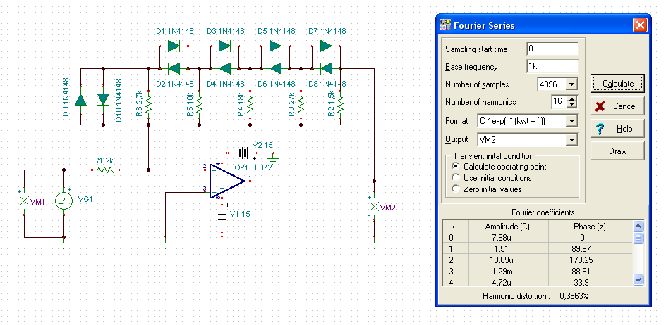

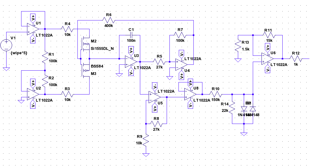

von Klaas (Gast)
Sorry, wo bleiben meine Manieren, hab den Schaltplan angehängt.
Wenn U5 ein Sägezahngenerator ist, wie schaffen die das denn, dass die
Steigung der Flanken auch Frequenzangepasst wird? Die Amplitude sollte
ja über alle Frequenzen gleich sein, was ja eine steigende Steilheit mit
steigender Frequenzerfordert...
U7d liefert tatsächlich einen nicht so tollen Sinus, aber gibt es denn
einen besseren weg einen  Tiefpass zu erzeugen der nicht mit steigendem
f den Sinus wegdämpft. Eimnfache Tiefpässe haben auch keine
zufriedenstellenden Lösungen gebracht
Ist Dreieck nicht Sägezahn. Nun die Amplitude deines Dreieckes bestimmt
doch die Umschaltschwelle von U4 mit R7,R5 und seinem Ausgangspegel. Der
Kondensator wird halt solange geladen bist es passt.
Tiefpass geht nicht. Aber mit etwas mehr an Dioden wie Kai dir schon
gezeigt hat wird es besser. Du must halt mehr Knicke einbauen in deinem
Sinus.
U8 ist überigens überflüssig, U5 kann das auch direkt treiben.
Kannst du auch hier nachlesen:
http://books.google.de/books?id=h6A0HyamoTIC&printsec=frontcover&hl=de&source=gbs_ge_summary_r&cad=0#v=onepage&q&f=false
Seite 772. Die ist sogar verfügbar.
von Klaas (Gast)
Helmut Lenzen schrieb:
Nene jetzt gabs ein Missverstänfnis, nicht U5 meiner Schaltung, sondern
der U5(LM311) der obigen. ;)
Ja Spannungsfolger ist Murks, der liegt da eher noch als Leiche drinne
und wartet auf seine Abholung
OK, es gibt halt mehr als ein IC das U5 heist. Bei mir fast in jeder
Schaltung :=)
Na über den Ladestrom. Der Strom bestimmt die Anstiegsgeschwindigkeit
der Flanke.
> Die Amplitude sollte ja über alle Frequenzen gleich sein
Die Amplitude ist durch das Design konstant. Der Kondensator wird auf 0
entladen und dann mit variablem Strom auf 5V geladen.
So ein einfacher Dreieck-Sinus Umformer funktioniert bloß bei korrekter
Amplitude.
Nix Tiefpaß. Das ist ein progressiver Begrenzer. Im Prinzip schneiden
die Dioden die Spitzen des Dreiecks weg. Und weil die Diodenkennlinie
"rund" ist, wird auch der Rest um die (ehemalige) Spitze rund.
XL
