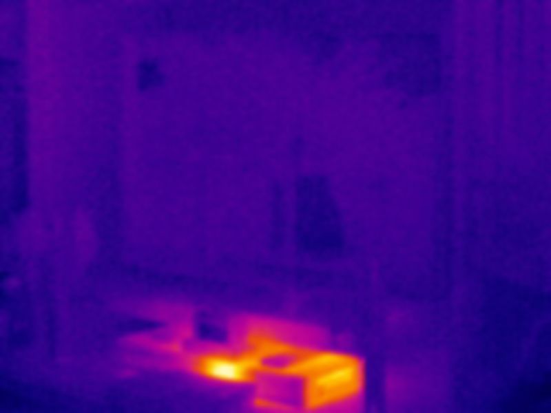

So. Ich habe bei Optris zugeschlagen. Alles in allem ca. 4500 Euro mit 30 Grad Objektiv und Software. Im Anhang sind ein paar Bilder. Eine Wüstenrennmaus, Weihnachtskekse auf dem Backblech (erstaunlich genau mit 99.8° C vermessen!) und die Wärmesignatur eines Blueray HDD Receivers im Standby. Leider habe ich keine Referenzbalken mit aufgenommen... Die Bilder sind von 160x120 Pixel auf 500% Spline-interpoliert! Insgesamt bin ich sehr zufrieden mit der Kamera. Man kommt bis auf wenige Zentimeter an das Messobjekt ran und hat dadurch eine gigantische effektive Auflösung bei fisseligen Sachen. Die Genauigkeit scheint soweit gut zu sein, aber mich interessieren eh nur Differenzen. Probleme mit Bildinhomogenitäten habe ich bisher keine gehabt. Was absolut genial aber ist, ist die Software. Vernünftig Deutsch/Englisch, sehr gute deutsche Doku wo wirklich alles erklärt wird etc. Gehäuse und USB-Kabel sind solide, mit Schraubanschluss, und man hat einen analogen Eingang, Triggereingang und analogen Ausgang (!), zb für die Temperatur an einem definierbaren Punkt oder Alarme. Die Framerate ist mit 128 Hz der absolute Knaller. Allerdings bin ich der Meinung, dass die Zeitkonstante des Bolometers nicht entsprechend schnell ist. Nach kurzzeitger Erwärmung durch einen Shutter, sieht man deutlich einen exponentiellen Abfall über ein paar Messpunkte. Auch Erwärmungen innerhalb eines einzigen Frames scheint man nicht super genau messen zu können... Falls noch jemand Fragen hat: immer her damit!
