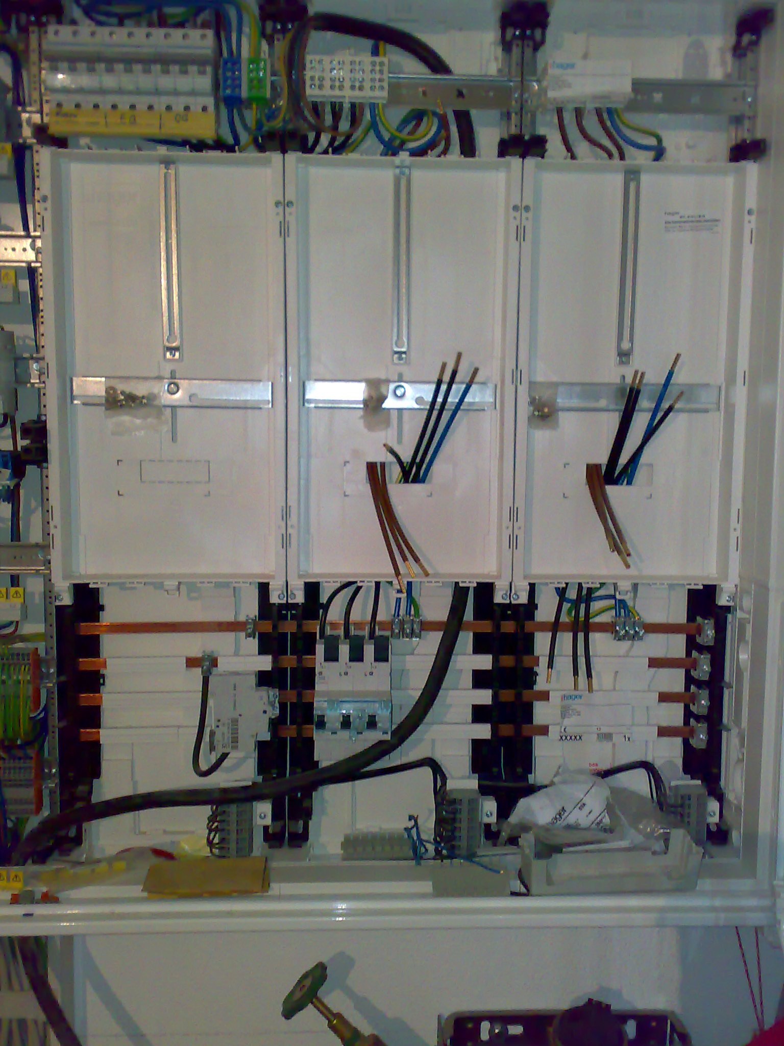

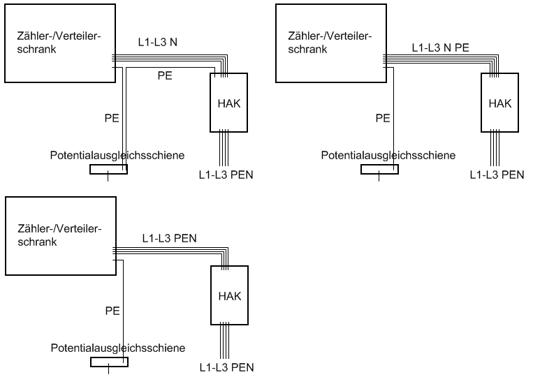

Hallo, ich habe ein paar Fragen zum Potentialausgleich am HAK, zur Zeit
geht der Versorger in den HAK rein und von dort geht es zum
Baustromzähler/-Verteiler.
Im Haus habe ich alles selber verlegt , der Eli hat die Isolation vor
dem Estrich legen gemessen. Nun geht es darum das Kabel vom
Zähler/Verteilerschrank noch bis zum Hausanschlußkabel zu legen. Danach
kommt mein Eli prüft alles durch und stellt den Zählerantrag, bei der
Zählersetzung verklemmt er dann das ganze noch an den HAK. Ich will
jetzt noch die Kabel zum HAK legen damit da alles vorbereitet ist und
evtl. den Potentialausgleich schon an die Potentialausgleichsschiene
legen.
Habe jetzt noch eine praktische Frage. Der Versorger kommt mit dem  TN-C
ins Haus. So wie ich es erlesen konnte soll man wegen EMV-Problemen des
TN-C Systemes sobald wie möglich also direkt an der Hauseinführung bzw.
Hausanschlußkasten auf TN-S auftrennen.
"Ab dem Übergang zum TN-S-System werden Schutzleiter (PE) und
Neutralleiter (N) im weiteren Leitungsverlauf strikt getrennt geführt."
Das die nicht mehr zusammenkommen dürfen ist klar, ist hiermit
vielleicht auch ein gewisser Verlegeabstand gemeint.
Welche Lösung seht ihr als die technisch beste an.
von Andreas K. (zero_ahnung)
Also ich würde version unten links verlegen.
Wichtig ist hier vor allem, vor den eigentlichen Sicherungsautomaten und
RCD´s den PE und N zu trennen, damit der Schutz durch die RCD´s gegeben
ist.
Ich kenne jetzt die Vorgaben in eurer Region nicht, ich würde dir aber
raten gleich alles mit separaten RCD`s zu sichern, nicht nur das Bad und
die Außensteckdosen.

von Mikrowilli (Gast)
Bei mir zu Hause (Schleswig-Holstein, Installation von 1997) sieht das
so aus: Erdkabel kommt 4-adrig (L1, L2, L3, PE-N) in den HAK. Dort wird
PE von N getrennt, d.h. die Leitung vom HAK zum "Zählerkasten" ist
5-adrig (5x16mm²). Außerdem führt eine grün-gelbe Einzelader vom HAK zur
Potentialausgleichsschiene. Die PE-Sammelschiene im "Zählerkasten" ist
nicht über eine eigene Einzelader mit der Potentialausgleichsschiene
verbunden; der Potentialausgleich funktioniert über die Verbindung zum
HAK und von dort zur PAS.

von Thomas (kosmos)
@Mario K.: Meinst du jetzt mich oder Andreas K.?
@Mikrowilli:danke fürs nachsehen, das wäre auch meine Favorit nur frage
ich mich ob eine etwas räumliche Trennung Vorteile bringt also wenn der
PE Leiter nicht unmittelbar mit den L1,L2,L3 und N zusammen im gleichen
Kabel liegt, also dann ein 4 adriges Kabel und PE-Leiter extra legen.

von Thomas (kosmos)
Für mich ist das Kriterium fürs Auslösen des FIs einfach die Differenz
zw. Phase und N-Leiter. Das die FIs erst nach der Auftrennung kommen ist
auch klar, den wenn der Fehlerstrom mal im Idealfall über PE geht, soll
das ja auch zu einer Differenz führen, damit der FI auslößt.
Mein Netzbetreiber, hat mich auf seine ergänzendes Bundesmuster-TAB
verweisen. Siehe Bild. Ich würde jetzt einfach gerne wissen ob
technische Gründe für oder gegen eine getrennte Verlegung von PE
sprechen.

Generell wird der PE nicht räumlich getrennt verlegt sonder im Idealfall
sogar konzentrisch um die übrigen Leiter herum gewickelt NY(CW)Y  . Dies
zu tun ist allerdings Aufgabe der Kabelhersteller.

von Thomas (kosmos)
keine Angst ich werde nichts am HAK anklemmen der ist verblomt und daran
hängt das Baustromzeugs und da werde ich mich hüten ne Plombe zu lösen.
Mir gefällt die Lösung oben Links am besten, denke es ist am besten wenn
N von außen direkt auf die PAS geht ohne den Umweg über der
Zähler/Verteilerschrank. Weiterhin wäre das ganze dann mit 2 x 16 mm² an
die PAS angebunden.
von Torsten M. (torsten_m52)
Hier (Brandenburg - EON sowie Berlin - Vattenfall) wird bei EFH
üblicherweise die Variante links unten gewählt. Auch wenn die TAB
jeweils die Variante rechts oben (allerdings mit PA-Schiene am HAK
angeschlossen) favorisieren.
Das liegt meist daran, dass die HAKs samt Zählerplatz in optisch sehr
ansprechenden Säulen im Vorgarten stehen. Dort macht die PA-Schiene ja
dann kaum Sinn.
Bei EFH und MFH mit HAK im Gebäude wird die Auftrennung idR nach TAB
(s.o.) vorgenommen.
Je nach Standort des HAK wären das auch meine Favoriten.
Die erste Variante (links oben) würde ich nicht anwenden. Der PE muss
dabei ja räumlich getrennt verlegt werden, so dass die Gefahr grösser
ist, dass dieser beschädigt wird, ohne dass es jemand bemerkt. Das fällt
dann evtl. erst im Fehlerfall auf ...
Im übrigen bin auch ich der Meinung, dass solche Arbeiten mit
fachkundiger Anleitung auch vom Laien ausgeführt werden können.
Vorausgesetzt, die gesamte Anlage wird danach optisch sowie
messtechnisch überprüft. Und gerade die messtechnische Überprüfung
einiger Firmen macht mir wesentlich mehr Angst, als eine vom Laien
durchgeführte Installation.
Wieso sollte man ihm also keine vernünftige Antwort geben, durchführen
wird er die Installation doch sowieso selber. Mit etwas Hilfestellung
steigt lediglich die Chance, dass es nachher auch richtig gemacht wird.

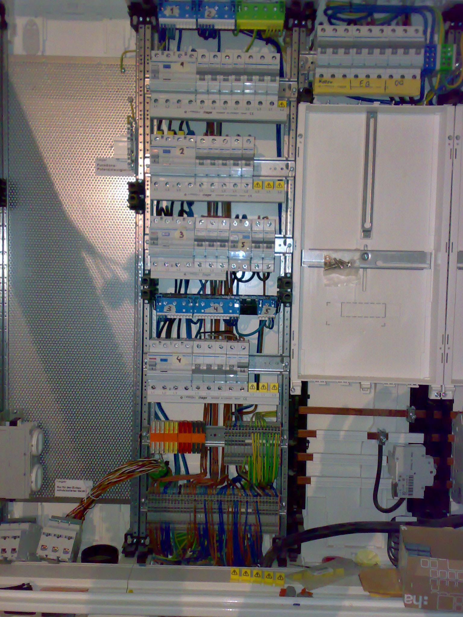

von Thomas (kosmos)
also danke nochmal an alle die nützliche Tips geben.
Hier mal ein paar Bilder(hab sie mal nicht ganz so klein gestampft),
damit man sieht das ich mir schon etwas Mühe gebe. Bin hier noch nicht
ganz fertig die Phasenschienen bekommen noch ihre Endkappen, der kleine
FI wandert nach rechts um da noch eine kleine Phasenschiene zw. FI und
den 2 LS zu machen und dann wird noch alles ordentlich beschriftet.
Falls es aber noch Tips gibt nur her damit.
Bei mir sind nur 4 Schienen im Schrank, soll ich noch ne 5te kaufen oder
mit dem PE Leiter oben auf die PE Klemme gehen?
Was bedeutet SH? Also ich habe vor den Zähler einen SLS reingesetzt.
Rein technisch nur ein Schönheitsfehler, aber wenn man auf den
Vorschriften herumreiten will, dann folgende Anmerkung:
Im zweiten Bild hast Du PE und N an der Phasenschiene getrennt und
danach auf dem Klemmblock wieder zusammen geführt ...
Also entweder nimmst Du oben einen 5-poligen Klemmblock und behälst die
Trennung ab Phasenschiene bei, oder Du trennst erst ab dem Klemmblock
und gehst bis dahin mit EINEM PEN. Zumindest in Berlin wird das so wie
Du es derzeit hast gerne bemängelt.
Werden alle Zählerplätze belegt? Weil bei uns ist oberhalb des Zählers
alles was über einen einzelnen LS-Schalter hinaus geht nicht gern
gesehen. Bei mir sitzen dort zwar auch drei D02-Sicherungen für die
Garagen-Einspeisung, aber zur Abnahme mussten die (vorrübergehend) raus.
Ich hab es jetzt zwar nur überflogen, aber auf den ersten Blick sieht
das doch ganz ordentlich aus. Da habe ich von den "gelernten" Kollegen
schon ganz anderes gesehen.
Wofür ist der einzelne LS-Schalter auf der Phasenschiene im linken
Zählerfeld?
von Bert Bürzel (Gast)
Wenns vom HAK aus 5 polig kommen soll, dann nimm eine 5. Schiene im
unteren
Anschlussraum. Von da aus läßt sich besser verteilen. Im Moment sieht
die
obere Schiene nach PEN aus. Und die LS Schutzschalter im oberen
Anschlussraum des 1.Zählerplatz umbauen. Über jedem Zähler ein 3 fach LS
(oder Diazed Block wegen Selektivität) als Vorsicherung für die
zugehörige Steigleitung. Sonst nix, außer Steuergeräte vom VNB, nach
VDE-AR-4101.

von Thomas (kosmos)
also danke nochmal das Feedback ist ja inzwischen gewaltig.
Ok ich werde ne 5te Schiene besorgen, das ist noch so verkabelt wie
geliefert (PEN), mit Aufkleber dass je nach Systen N oder PE entfernt
werden muss.
Unten habe auf die Hauptschienen habe ich einen SLS reingemacht, der
einzelne LS ist wahrscheinlich für den Rundsteuerempfänger/Schütz usw
gedacht, glaub das war ein 6A B-Automat.
Oben hatte ich einfach provisorisch 3 x 3Phasen LS C32A reingemacht um
die Stockwerke einzeln abschalten zu können, da kommen aber später reine
Schalter rein, da ein provozierter Kurzschluß sowohl den jeweiligen
B-Automaten in der jeweiligen Stockwerksverteilung als auch den
C-Automaten im Keller fliegen läßt.
Ich weis nicht, warum du unbedingt jedes Stockwerk einzeln stromlos
schalten willst. Ist aber egal, wenn du das so möchtest, kannst du das
gern so bauen. Wenn du reine Schalter einsetzt, musst du aber darauf
achten, das der Querschnitt vor wie nach den Schaltern der gleiche ist.
MfG Dennis

von Einfach (Gast)
Was sagt denn deine TAB zum oberen Anschlußraum des Zählerschranks?
Deine Beschriftung heißt: Keller  EG  OG
"Nach DIN 43870-1 dient der obere Anschlußraum von Zählerplätzen zur
Aufnahme von Betriebsmitteln für die Zuleitung zum Stromkreisverteiler
sowie von Steuergeräten und Überstromschutzeinrichtungen für abzweigende
Stromkreise (z.B. Kellerbeleuchtung), jedoch nicht als
Stromkreisverteiler nach DIN 18015. Die Nutzung des oberen
Anschlußraumes ist abhängig von der maximal zulässigen Verlustleistung
innerhalb des Zählerschrankes."
(TAB 2007, 7.2)
