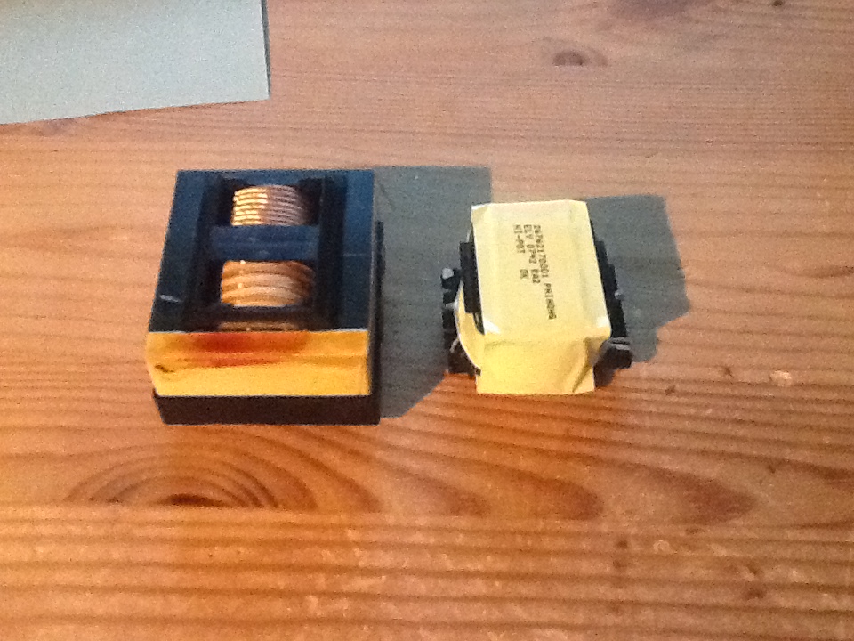

Hey, Das Netzteil meines Fernsehers (Viewsonic VX2835WM) hatte einen Kurzschluss. Also erstmal gesucht und folgendes gefunden: Auf der Platine sitzen 2xTrafos, beide sind kaputt (Zwischen + und - Widerstand von 0,4 Ohm) Meine Frage ist nun voher man solche Trafos bekommt. Auf dem ersten steht: 26762170001 PHIHONG ELY 0742 RA2 HI-POT OK Er hat 4 Pins Auf dem zweiten steht: 26002170001 PHIHONG E149666 FIS-B1 904040-001 0744 RA3 HI-POT Dieser hat Primär 3 Pins. Sekundär hat er 7 Pins. Ich habe schon nach "Phihong" gesucht, ist wohl eine Netzteil Produktions-Firma, aber nichts gefunden. Danke, Renixor

Wegstaben Verbuchsler schrieb: >> hatte > > Vergangenheitsform. Also läuft er jetzt wieder? Dann such dir einfach > die defekten Bauteile im Vergleich mit der funktionierenden Platine > raus, und schon hast du nach Reparatur ein funktionierendes > Ersatz-Netzteil Mein Fehler, leider nicht :( Wegstaben Verbuchsler schrieb: > wie äußert sich das, und wie hast du es festgestellt, daß es > zweifelsohne ein "Kurzschluss" ist? Die Sicherung (250V ~ 4A) ist auch Kaputt, wenn man diese überbrückt fliegt der FI... Zweitens Nach dem Gleichrichter ist zwischen + und - ein Widerstand von 0.4 Ohm. Gleichrichter ausgelötet -> immernoch Die 2 "Trafos" ausgelötet -> Widerstand 3,5 MegaOhm Deshalb liegt an den Teilen wohl der Fehler MFG, Leonard

Hier noch ein Bild, besser geht gerade leider net, habe keine Kamera da. Wegstaben Verbuchsler schrieb: > (und beschreib genauer was du hast oder willst) Ich möchte bloß die zwei "Teile" :)
Leonard S. schrieb: > Hier noch ein Bild, besser geht gerade leider net, habe keine Kamera da. Kein Mensch interessiert sich für die Übertrager. Mach Bilder von der Netzteilplatine! > Wegstaben Verbuchsler schrieb: >> (und beschreib genauer was du hast oder willst) > > Ich möchte bloß die zwei "Teile" :) Die "zwei Teile" werden dich nicht weiter bringen. Der Fehler liegt an anderer Stelle!

Leonard S. schrieb: > Ohne die beiden Teile ist doch kein Kurzschluss mehr vorhanden... > Also müssen es doch die sein. Nein, das sind HF-Trafos, sprich wenige Windungen Draht auf einem Ferritkern. Die sind von natur aus niederohmig. Dein Schaltplan sieht im Prinzip so aus: Gleichrichter-Plus -> Primärseite Trafo -> Schalttransistor -> Gleichrichter-Minus Und höchstwahrscheinlich ist der Schalttransistor durchlegiert, ist ein typischer Fehler dieser Netzteile.
Leonard S. schrieb: > Ohne die beiden Teile ist doch kein Kurzschluss mehr vorhanden... > Also müssen es doch die sein. N E I N ! Ganz vereinfachte Erklärung: Stelle dir das Ganze als eine Reihenschaltung aus Übertrager und Treibertransistor vor. Im Ruhezustand (Netzteil stromlos) ist der Transistor dauerhaft gesperrt. Wenn der getötet wurde (dauerhaft Durchgang), misst du den "Kurzschluss". Wenn du nun den / die Übertrager auslötest, misst du zwischen "+" und "-" des Gleichrichters auch keinen Kurzschluss mehr.
Leonard S. schrieb: > Ohne die beiden Teile ist doch kein Kurzschluss mehr vorhanden... > Also müssen es doch die sein. Ohne Sicherung ist der Kurzschluß doch auch weg. Das nicht nur die Sicherung defekt sein kann, hast Du ja bemerkt. Das, was den Trafo (rechts im Bild) ansteuert, ist defekt.
