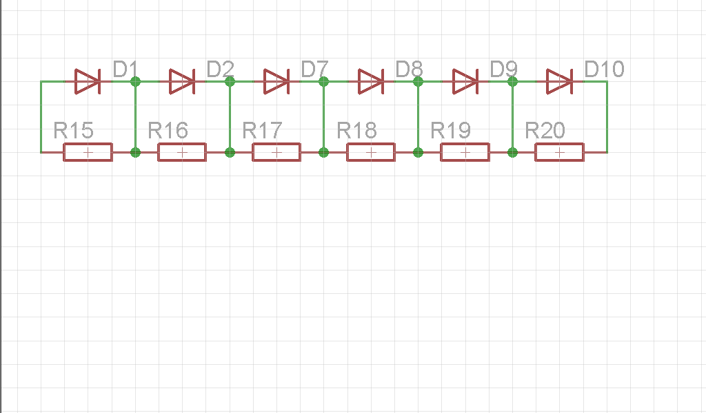

Hallo allerseits, ich habe in einer Schaltung die mit Hochspannung arbeitet, folgendes gesehen: Zur Erhöhung der Spannungsfestigkeit der Dioden sind mehrere Dioden in Reihe geschaltet. Außerdem sind da Widerstände um den Spannungsabfall über den Dioden anzugleichen, siehe angehängtes Bild. Ob diese Ausgleichswiderstände wirklich nötig sind wage ich zu bezweifeln. 1. Ohne diese Ausgleichswiderstände würde die Diode, an der dann zu viel Spannung abfällt, einen höheren Sperrstrom als die anderen Dioden fließen lassen und schon währe das Ungleichgewicht behoben. (Oder ist es so, das eine Diode die auch nur ein einziges mal zu viel Sperrspannung gesehen hat, danach kaputt ist?) 2. Diese Ausgleichswiderstände müssen ebenfalls hochspannungsfest sein, das kostet... Dies sind nur theoretische Überlegungen, kann jemand, der damit praktische Erfahrung hat widersprechen?
@ Peter Zz (bastelboy) >Zur Erhöhung der Spannungsfestigkeit der Dioden sind mehrere Dioden in >Reihe geschaltet. Jo. >Ob diese Ausgleichswiderstände wirklich nötig sind wage ich zu >bezweifeln. Kommt drauf an. >1. Ohne diese Ausgleichswiderstände würde die Diode, an der dann zu viel >Spannung abfällt, einen höheren Sperrstrom als die anderen Dioden >fließen lassen und schon währe das Ungleichgewicht behoben. Aber nur, wenn sie dabei nicht kaputt geht, weil die Sperrspannung überschritten wird! Normale Dioden können das NICHT! Die brechen durch und sind im Eimer. Avalanchedioden können das, die sind praktisch wie Z-Dioden. >2. Diese Ausgleichswiderstände müssen ebenfalls hochspannungsfest sein, >das kostet... Sicher.

Falk Brunner schrieb: >>2. Diese Ausgleichswiderstände müssen ebenfalls hochspannungsfest sein, >>das kostet... > > Sicher. Nicht unbedingt. Man kann mehrere Widerstände mit 200V in Reihe schalten. Solche Widerstände kosten nur Cents. Gruss Harald

Peter Zz schrieb: > 1. Ohne diese Ausgleichswiderstände würde die Diode, an der dann zu viel > Spannung abfällt, einen höheren Sperrstrom als die anderen Dioden > fließen lassen Ohne Widerstände ist der (Sperr-) Strom durch alle Dioden gleich (Reihenschaltung).

Hallo Peter, zunächst wäre es gut zu wissen, mit welcher Gesamtspannung wir es zu tun haben. Die Spitzensperrspannung der Dioden muss ja für 1-phasigen Wechselstrom sqrt(2)*U_eff sein, was du sicher schon weißt. Wenn wir es mit Spannungen von, sagen wir mal, bis zu 10kV_eff zu tun haben, würde ich vorschlagen, 1N4007 in Reihe zu schalten und mit 4M7 Metallfilm-Widerständen parallel die Spannung auf die Dioden aufzuteilen. Du bräuchtest dann min. 15 Stück in Reihe, was sich ja noch im Bereich des sinnvoll machbaren bewegt. Die "normalen" 1/4W-Widerstände halten die 1kV meiner Erfahrung nach ohne Probleme aus. Ansonsten halt die etwas größeren 1/2W-Typen nehmen... Bei wesentlich höheren Spannungen, z.B. 100kV würde ich dann eher zu alten Selen-Gleichrichtern aus Fernsehern raten. Die lassen sich auch ohne Widerstände verschalten, da sie (soweit ich weiß) auf Grund ihrer hohen Eigenkapazität selbst einen kapazitiven Teiler mit demselben "Aufteil"-Effekt bilden. Der Nachteil daran ist allerdings, dass man sehr viele solcher Dioden parallel schalten muss, wenn man sinnvolle Ströme gleichrichten will. Wie auch immer, schreib doch einfach nochmal, für welche Ströme und Spannungen der Gleichrichter gebaut werden soll :-) Viele Grüße, Jonathan

Peter Zz schrieb: > Dies sind nur theoretische Überlegungen, Nichts ist praktischer als eine gute Theorie. > kann jemand, der damit > praktische Erfahrung hat widersprechen? Jeder, der das mit praktischen Dioden gemacht hat, muss zustimmen. Genau wie du schreibst, muss die Reversspannung gleich über die Dioden aufgeteilt werden - und genau das machen diese Symmetrierwiderstände. Liegt über einer höher sperrenden Diode eine zu hohe Spannung an, bricht sie irreversibel durch und legiert vielleicht noch durch. Kaskadenversagen... Wichtig bei der Symmetrierung: der Strom durch die Widerstände muss größer als der Leckstrom sein. Aus dem Bauch raus würde ich einen Faktor 5 nehmen. Außerdem nicht die Summe der Sperrspannungen der Einzeldioden als Gesamtsperrspannung annehmen. Einen Sicherheitsfaktor von - Bauchwert - 50% annehmen. Je größer du den ersten Wert machst, desto größer kannst du den zweiten Wert annehmen.

Hallo, hatte mal 50 Stck 1N4007 auf Sperrspannung vs Sperrstrom getestet Ergebnis: alle machten bei 1400V < 10µA Sperrstrom und bei 1800V < 100µA Sperrstrom einige bei 1500V < 10µA Sperrstrom und bei 2000V < 100µA Sperrstrom
@ Rolf Schneider (miromac) >alle machten bei 1400V < 10µA Sperrstrom >und bei 1800V < 100µA Sperrstrom >einige bei 1500V < 10µA Sperrstrom >und bei 2000V < 100µA Sperrstrom Bei normaler Raumtemperatur. Wieviele hast du durchgemessen?

> einige bei 1500V < 10µA Sperrstrom > und bei 2000V < 100µA Sperrstrom Das sind 0,2 Watt, wodurch sich die Dioden schon deutlich erwärmen, vor allem, wenn sie mit gekürzten Anschlüssen in einem String liegen. Mit der Wärme steigt der Sperrstrom...
