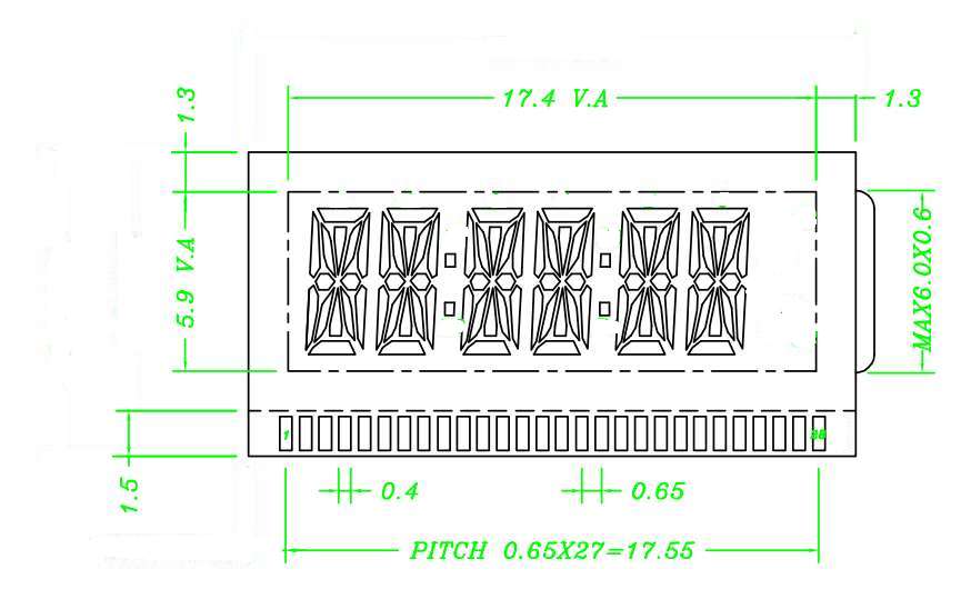

Daniel Engeler schrieb: > Wo kann ich ein kundenspezifisches LCD am günstigsten bestellen? > > - 10 Stück (für privates Basteln, gibt keine Serie) > - Inhalt: 6x 7-Segment, dazu ein paar einzelne Segmente > - Spannung: 3.0 V > - Möglichst klein, einige Zentimeter gross > > Hat das schon mal jemand gemacht? Habe auf Google und Alibaba nach > Initialkosten gesucht, aber nichts gefunden. > > Bin froh um jeden Tipp, > Daniel Um Deine Frage zu beantworten, ob das schon wer gemacht hat: ja. Wir haben eines in Fernost bauen lassen (über ein Büro in D, das als Mittler auftritt und den ganzen "Kommunikationskram" abwickelt) Preis war relativ gering, IIRC irgendwas um 800 USD Einmalkosten und dann ca. 0,2USD/5000Stk inkl. Leitgummi also ca. 1800USD für 5000LCDs (Twisted Nematic)ohne Transport und Zoll/steuern Die Abwicklung war vollkommen problemos inkl. einer sehr guten Kommunikation (ist mit Fernost nicht immer so einfach) durch Beratung des Büros in De. Wegen der LCDs: ich weiß nicht wie klein Dein klein ist und es ist auch nicht speziell für Dich gemacht, aber vielleicht kann ich Dir mit dem für uns hergestellten LCD weiterhelfen? Zeichenhöhe 6mm Rest siehe Zeichnung anbei. 4 Planes 24 Segmente Davon kann ich Dir ein paar (inkl Leitgummi & Doku - allerdings mit geschwärzter Herstellerbezeichnung) geben. Wenn es Dich interessiert melde Dich unter miwi490 at yahoo punkt de Grüße MiWi
MiWi schrieb: > Preis war relativ gering, IIRC irgendwas um 800 USD Einmalkosten und > dann ca. 0,2USD/5000Stk inkl. Leitgummi also ca. 1800USD für 5000LCDs > (Twisted Nematic)ohne Transport und Zoll/steuern hab nochmals nachgeschaut und damit keine falschen Zahlen stehen bleiben: 0,47€@10k inkl. Leitgummi bei Eur/USD 1,34 Grüße MiWi
