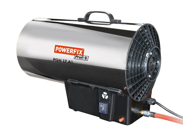

ab 22.11.2012 soll es bei Lidl diesen Gasheizer http://www.lidl.de/de/Heizgeraete-Feuerstellen/POWERFIX-Gasheizgeblaese-PGH-17-A1 dann geben, ehrlich gesagt müßte der dir dann aber sicher reichen, allerdings braucht der wohl einen Netzanschluß

Sven F. schrieb: > ab 22.11.2012 soll es bei Lidl diesen Gasheizer > http://www.lidl.de/de/Heizgeraete-Feuerstellen/POWERFIX-Gasheizgeblaese-PGH-17-A1 > dann geben, ehrlich gesagt müßte der dir dann aber sicher reichen, > allerdings braucht der wohl einen Netzanschluß Der hat aber so viel Leistung das der Wagen in drei Minuten warm ist und dann wieder abgeschaltet werden muss weil die Kiste sonst zur Sauna wird. Regeln kann man das ganze so gut wie gar nicht. Übrigens lutscht so ein Gerät bei Dauerbetrieb eine 5kg-Flasche Propan leer. Macht etwa ca. 10 Euro an Verbrauchskosten.
Michael S. schrieb: > Der hat aber so viel Leistung das der Wagen in drei Minuten warm ist > und dann wieder abgeschaltet werden muss weil die Kiste sonst zur > Sauna wird. Wahrscheinlich hat der Innenraum dann auch reichlich Abgas. In der Beschreibung steht: Nur für gut belüftete Räume. Die Abgase sind wohl mit im Warmluftstrom.
