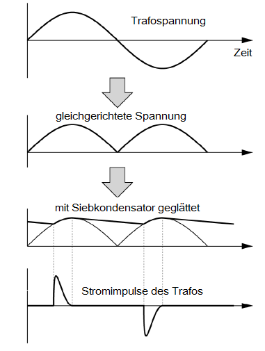

Elo schrieb: > die 32 A wäre ja mehr als das 1,5 Fache auf 20 A bezogen, oder gibts da > auch schöne Links zum selber Begreifen ? Die 20A sind der RMS-Wert bei einem Sinus-förmigen Strom, also Crest-Faktor ca. 1,4. Wenn man mit einem Gleichrichter einen Elko lädt, dann fließt nur im Scheitel der Sinus-Spannung ein Strom. Dieser Strom fließt für sehr kurze Zeit mit einer wesentlich größeren Stromstärke als 20A, man bekommt also einen sehr ungünstigen Crest-Faktor. Deshalb muss der Trafo auf einen größeren Dauerstrom dimensionert werden.
Elo schrieb: > die 32 A wäre ja mehr als das 1,5 Fache auf 20 A bezogen, oder gibts da > auch schöne Links zum selber Begreifen ? Zum begreifen das einfachste, auch wenn es fachlich die Sache nicht korrekt beschreibt: Die gleichgerichtete Spannung ist am Ladekondensator höher als die Trafowechselspannung. Da die Trafoleistung feststeht, muss der entnehmbare Gleichstrom zwangsläufig also geringer sein (P = U * I). (In Wahrheit muss der Trafo Strom für Last plus Ladestrom des Ladekondensators liefern, damit der Kondensator die Zeiten in den Wellentälern der Wechselspannung überbrücken kann.) Sobald noch eine analoge Stabilisierung hinzukommt, muss ja noch die Heizenergie für diese bereitgestellt werden. Und damit muss der Trafo noch größer sein als ohne Stabilisierung. :)

w.e.r.n.e.r schrieb: > deshalb wunder ich mich über Eure > Aussagen. Wieso? Die Zusammenhänge haben wir doch nicht festgelegt. Mit Bild 2 http://www.ferromel.de/tr5/glr1_ul.gif und einem StepUp auf die 40 V könnte es noch einigermaßen klappen.

w.e.r.n.e.r schrieb: > Tcha ganz billig war das Teil nicht, deshalb wunder ich mich über Eure > Aussagen. Nun sitze ichhier und grübel ob ich echt so auf dem Schlauch > stehe. Wenn Du eine stabilisierte Ausgangsspannung haben willst, braucht der Trafo ca. die 2...3 fache Wechselleistung wie die gewünschte Gleichleistung. Andererseits kann ein 50Hz-Trafo kurzzeitig durchaus um das 2...3 fache überlastet werden. Wenn die 20A also nur Anlauf- ströme sind, könnte es klappen. Gruss Harald

Johannes E. schrieb: > Die 20A sind der RMS-Wert bei einem Sinus-förmigen Strom, also > Crest-Faktor ca. 1,4. > Wenn man mit einem Gleichrichter einen Elko lädt, dann fließt nur im > Scheitel der Sinus-Spannung ein Strom. Dieser Strom fließt für sehr > kurze Zeit mit einer wesentlich größeren Stromstärke als 20A, man > bekommt also einen sehr ungünstigen Crest-Faktor. Deshalb muss der Trafo > auf einen größeren Dauerstrom dimensionert werden. Fakt oder Gerücht? Warum spezifiziert die Elrad für ein 5A LNT einen 5A Trafo? www.mikrocontroller.net/topic/277571 Oder haben die keine Ahnung? Ich denke, ob man kurzzeitig hohe Strompulse zieht und dafür in den Pausen nichts kommt im Mittel aufs gleiche raus wie wenn man einen sinusförmigen Strom zieht.
> Fakt oder Gerücht? Wissen um die physikalischen Grundlagen. > Warum spezifiziert die Elrad für ein 5A LNT einen 5A Trafo? Weil auch dort Leute sitzen wie du, die es nicht wissen, und niemals ihre Unkenntnis in realer Umgebung ausprobiert haben.
(ಠ‿ಠ) ლ(ಠ益ಠლ) schrieb: > Ich denke, ob man kurzzeitig hohe Strompulse zieht und dafür in den > Pausen nichts kommt im Mittel aufs gleiche raus wie wenn man einen > sinusförmigen Strom zieht. Nö. Die Verlustleistung steigt quadratisch mit dem Strom. Die halbe Zeit den doppelten Strom zu ziehen hat also eine Verdoppelung der Verlustleistung zur Folge, während die entnommene Energiemenge gleich bleibt. (Strenggenommen ist sie sogar etwas kleiner, weil mehr Spannung am Innenwiderstand abfällt, aber das spielt hier keine so große Rolle) Die 32A für ein 20A Netzteil sind durchaus realistisch und wenn man sich mal die Trafos älterer, gut dimensionierter Linearnetzteile (*) ansieht, dann wurde das auch so gemacht. Heutzutage nimmt man in dem Leistungsbereich wohl lieber eine Vorregelung auf Schaltnetzteilbasis / Thyristorvorregelung und vernichtet nur die letzten paar Volt linear. *) Töllner, Gossen, HP, ...
_Gast aus HL_ schrieb: > Nö. Die Verlustleistung steigt quadratisch mit dem Strom. Oh Mann! Ein Trafo ist aber kein Widerstand! Die max. Leistung eines Trafos wird bestimmt durch den Eisenquerschnitt und nicht durch irgendwelche Widerstände! Die Widerstandsverluste bei einem Trafo sind minimal! Der magnetische Fluss durch den Trafokern bzw. Sättigungseffekte und Eisenverluste sind hier die limitierenden Faktoren. Und diese Verluste sind proportional zum RMS-INTEGRAL des magnetischen Flusses.
(ಠ‿ಠ) ლ(ಠ益ಠლ) schrieb: > RMS-INTEGRAL Gutes Stichwort. Du kannst mit einem 640VA Trafo (32V, 20A RMS) nicht nach dem Gleichrichten und Glätten 32 * 1,4 V und 20A rausholen. Das wäre dann nämlich 640 * 1,4 W! Und die Kupferverluste sind real und nicht minimal, kein Hersteller wickelt mehr Cu rauf wie er muss. Insofern ist der Faktor 1,5 sogar knapp bemessen. Vieleicht solltest du dir weniger Mühe mit deinem Nick und mehr mit den elektischen Grundformeln geben :-)

Hier geht es aber doch um die Frage, für welche Effektivleistung der Trafo ausgelegt sein muss, um eine DC-Leistung von 40V/20A zu bringen. Da ist wegen der ungünstigen Belastung durch die Gleichrichterschaltung der Faktor 1,4 auf jeden Fall notwendig.
Frank Xy schrieb: > Harald Wilhelms schrieb: >> Nein, die maximale Leistung wird allein durch die Kühlungs- >> möglichkeit bestimmt. Je grösser der Trafo, desto grösser die >> kühlende Oberfläche. >> Gruss >> Harald > > Nein. Leider wird mit zunehmender Grösse das Verhältnis > Verlustleistung zu Oberfläche immer ungünstiger. Vom linearem Anstieg hat keiner gesprochen. Gruss Harald
> Hier geht es aber doch um die Frage, für welche Effektivleistung der > Trafo ausgelegt sein muss, um eine DC-Leistung von 40V/20A zu bringen. Ja. > Da ist wegen der ungünstigen Belastung durch die Gleichrichterschaltung > der Faktor 1,4 auf jeden Fall notwendig. Nein, der ist schon notwendig, damit kein Perpetuum Mobile entsteht. Da die Spannung nach Gleichrichtung beim 1.4-fachen der Effektivspannung liegt, muß der Strom entsprechend 0.7 mal (oder 1/1.4tel) betragen. Wegen der ungünstigen Belastung durch die Gleichrichterschaltung reicht aber das 1.4-fache nicht aus, sondern es muß sogar das 1.6-fache sein. Wer es genauer wissen will, kann es ja in Spice simulieren.
MaWin schrieb: > Wegen der ungünstigen Belastung durch die Gleichrichterschaltung reicht > > aber das 1.4-fache nicht aus, sondern es muß sogar das 1.6-fache sein. Genauso ist es. Nur denkt da kaum jemand ernsthaft dran, und eben darum werden die Trafos in Billig-NT fast immer zu klein dimensioniert. Kurzzeitig halten diese Sparteile die Vollast aus, bei Dauerlast wird dann der Trafo zu warm.
