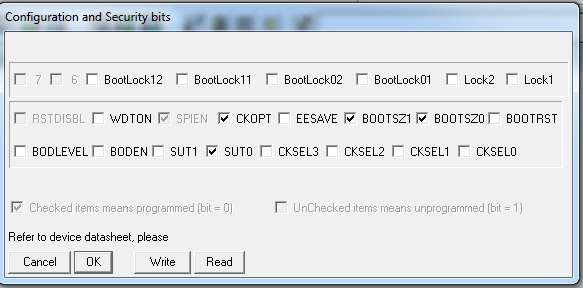

Xyz Zyx schrieb: > Die 16Mhz passen schon, ich habe einen externen 16Mhz Quarz an den > Atmega8 angeschlossen. Auch die Fuses passend gesetzt?
Jop, die Fuses müssten auch passen (siehe Bild), oder? Gruß Dennis
20 kHz sind aber etwas viel verlangt: 16.000.000 / 20.000 = 800 man hat also 800 Prozessortakte frei um 256 DA-Ausgaben zu machen. Das sind 3,125 Takte für jeden DA-Wert. DAS REICHT BESTIMMT NICHT! Allerdings sollten 4...5 kHz schon drin sein...
