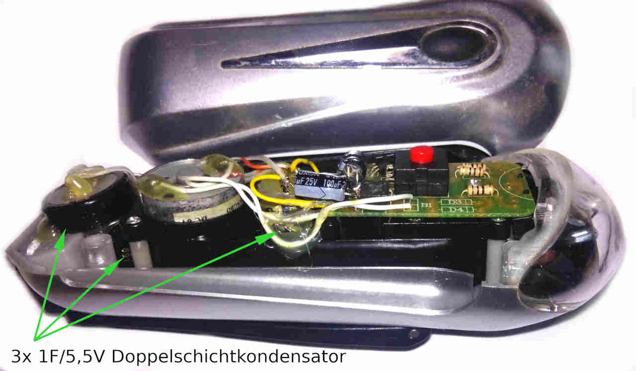

Ich habe das schon mal gemacht, der Akku war hinüber weil man das Ding
im Laden an und aus machen konnte und irgend jemand es nicht mehr aus
gemacht hat.
Ich hatte den LiIon Akku gegen einen 1F/5.5V Kondensator ersetzt, beim
aufladen habe ich gemerkt dass die Spannung nie höher als 3.6V ging egal
wie wild man dort dreht.
Die Z-Diode habe ich gegen eine 5.6V Diode getauscht (Maximum ist jetzt
5.0V) und die nachgeschalteten Dioden überbrückt.
In Summe sind jetzt 3 Stück 1F/5.5V Kondensatoren drin, macht richtig
spaß.
Man braucht nur recht kurz drehen um Licht zu haben, die Lampe leuchtet
recht lange und der Speicher kann nicht kaputt gehen im Gegensatz zum
LiIon Akku. Jetzt kann man das Ding irgendwo hinlegen und man hat ein
immer einsatzbereites Stück Technik für den Notfall ... das war
eigentlich auch die Intention als ich es gekauft hatte.

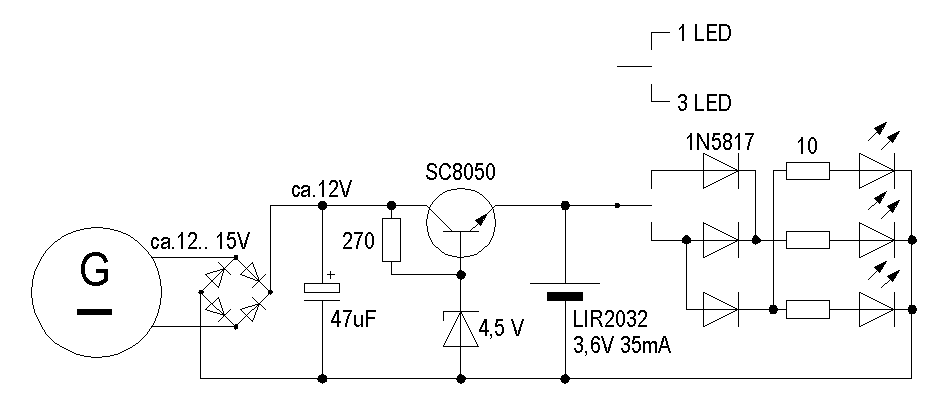

von Dieter B. (debe)
So sieht meine von innen aus. Jetzt 4 Jahre alt und der Akku ist tot.
Habe mir auch schon einen Goldcap besorgt und will ihn gegen den Akku
tauschen. Da passt es gut, dass Mike schon fertige Ergebnisse hat.
Danke.
debe

Die 3 x 1F/5.5V Goldcaps habe ich parallel geschaltet damit der Strom
ausreichend hoch ist, wenn man nur einen nimmt ist der Innenwiderstand
des Goldcaps noch so hoch dass die 3 LEDs nicht hell genug leuchten.
Ich habe alle 3 LEDs parallel geschaltet und die Umschaltfunktion (1 ->
3 -> aus) deaktiviert, jetzt gibt es nur noch ein (AN->Aus).
Man könnte theoretisch eine Stromquelle (mit OpAmp und MosFET) erstellen
dann geht die Helligkeit am Anfang nicht so runter
(Kondensator-Entladekurve), für mich ist die Lampe so aber vollkommen
ausreichend und so viel Aufwand wollte ich eh nicht treiben ... ich
hatte schon Mühe die drei Goldcaps reinzuquetschen, für den 3. musste
ich ein Teil der Platine abzwacken.

von L. H. (holzkopf)
Danke für den Schaltplan.
Ist bei meinem "Kurbelschätzchen" genau der selbe.
Unter der Kurbel ist bei mir ein Aufkleber vorhanden.
Mit Hinweis auf eine Vertriebsgesellschaft in Hamburg.
Sowie Modell ET-0107.
Ferner noch Hotline-Angabe und (ganz unten) neben Art.-Nr. X/23/2006.
Kann gut sein, daß ich das Gerät 2006 bei Aldi kaufte.
> spaß.
Kann ich mir vorstellen. :)
Was ich mir aber weniger vorstellen kann, ist, wo Du die drei gen. C
untergebracht hast.
Denn die haben einen D von ca. 20mm und eine Aufbauhöhe von ca. 7mm ohne
Lötanschlüsse.
Ich nahm mal drei 2-Cent-Münzen (D=19mm) her, um eine Möglichkeit der
Anordnung der drei C finden zu können.
Und kam zu dem Ergebnis, daß die Platine zwischen dem Schalter und dem
Gen. entfernt werden muß, um die C überhaupt unterbringen zu können.
Hast Du das so oder so ähnlich gemacht?
Grüße
Aldi macht Licht - lach schrieb im Beitrag #5620242:
> Stellt sich die Frage: Wo bitteschön ist das Problem, um welches bei
> dieser Aldilampe so ausgiebig disskutiert wird??
Ganz einfach:
Der Akku "kackt" früher oder später einfach "ab".
D.h. er ist nicht mehr aufladbar und somit für die eigentlich angedachte
Funktion so einer Lampe völlig unbrauchbar.
Ersetzt werden soll er deshalb durch C.
Ganz konkret durch drei C mit 1F/5,5V.
Nachvollziehbar?
Grüße
von Mike J. (linuxmint_user)
> untergebracht hast.
Also erst mal habe ich die auf LiIon-Akku umgebaute Lampe viel häufiger
verwendet, die ist unkompliziert, hat eine höhere Leuchtkraft und man
muss sie nur ein mal jedes halbe Jahr aufladen.
Die Kurbelvariante mit den Goldcaps habe ich nur für den blödesten Fall
gebaut, damit man nicht bei längerem Stromausfall ohne alles dasteht.
Der originale Knopfzellen-Akku dieser Kurbel-Taschanlampe konnte ganz
leicht unterladen werden, so dass die Akkus teilweise schon im Laden
defekt waren da Kunden einfach mal auf den Knopf gedrückt haben und die
Lampe keinen Unterspannungsschutz besitzt, so dass der Akku auf unter
2,8V entladen wurde.
Bei meiner Kurbel-Taschenlampe habe ich die Platine etwas (dort wo die
LiIon-Knopfzelle drauf saß) gekürzt um dort den ersten
Doppelschichtkondensator unter bringen zu können.
Der zweite passte zwischen dem Getriebe und der hinteren Wand und den
dritten konnte man genau hinter den Motor setzen.
Im Notfall könnte man den 5.5V-Kondensator auch öffnen, denn dort
befinden sich zwei Scheiben (2F/2,7V) drin, welche wie Standard CR2032
Batterien aussehen.
Links und rechts vom Getriebe ist ein 8,5cm langer und 4mm breiter
Spalt, da könnte man vier dieser Scheiben unterbringen und auf der
anderen Seite haben noch mal vier dieser Scheiben Platz. Ich weiß aber
nicht ob und wie gut man das Blech dieser
Knopfzellen-Doppelschichtkondensatoren löten kann.
Danke für Deine sehr hilfreiche Antwort, die mir das "Umstricken" der
Platine erleichtert. :)
Grüße

von Bernd W. (berndwiebus) Benutzerseite
Hallo Dieter.
Da in einem anderen Thread gerade über das Thema diskutiert wird, habe
ich mir mal erlaubt, Deinen Schaltplan in KiCad 4 zu übertragen.
In Unterschaltplänen sind zwei Versionen, einmal mit Akku, und einmal
mit Goldcaps.
Auch den Schalter habe ich variiert.
Anhang:
CrankingTorchWithAccu-CrankingTorchWithAccu.pdf Schaltplan Akkuvariante
CrankingTorchWithGoldCap-CrankingTorchWithGoldCap.pdf Schaltplan Goldcap
Variante
CrankingTorch-Kurbeltaschenlampe.zip ist das KiCad Projekt
zusammengezippt.
Platine ist aber nicht dabei.
http://www.dl0dg.de
Hallo Bernd,
ist das wirklich ein Wechselspannungsgenerator?
In meiner Lampe ist ein Gleichstrommotor als Generator.
Dieter
gibt es überhaupt andere Generatoren in diesen Lampen
als irgendwie genau die gleichen, wie man sie auch
in jedem CD/DVD-Laufwerk als Spindelmotor findet?
Oder als Motor für die Schublade?
Hallo Dieter.
> Dieter
Wozu wäre dann in Deiner Schaltung ein Brückengleichrichter
nachgeschaltet?
Damit die sich nicht darum scheren müssen, wie herum sie in der Fabrik
die Drähte anlöten?
Ok, wäre wirklich denkbar. Aber alle aber, die ich bisher gesehen habe,
waren Wechselstromgeneratoren. Ein Permanentmagnet dreht in einem Stator
aus Spulen.
Hallo Bernd,
in meiner Lampe ist ein Gleichströmer, habe gerade noch mal nachgesehen.
Der läuft auch als Motor, habe ich probiert, links- und rechtsrum, was
ein AC nicht machen würde. Wenn man sich den Motor genau ansieht, kann
man auch die Bürsten sehen. Sind nur einfache Blechstreifen.
Der Brückengleichrichter wird benötigt, weil man die Kurbel sowohl
rechts- als auch linksrum drehen kann.
Gruß Dieter
Sah bei mir auch nochmal nach:
Der Gen. liefert tatsächlich Gleichspannung.
Dann könnte man den Brückengleichrichter bzw. die vier Dioden ja auch
komplett weglassen, wenn man die Kurbel immer nur in eine bestimmte
Richtung dreht.
Bzw. den Gen. entspr. "richtig" anschließt.
Was das "Umstricken" auch erleichtern würde, weil dann nämlich ohne
weiteres die Möglichkeit besteht, zwei der C im Platinen-Bereich
unterbringen zu können und den dritten hinter dem Gen.
Genauer gesagt ist ja insgesamt anzustreben, daß man die C ggf. auch mal
erneuern kann, ohne dabei solche "Klimmzüge" machen zu müssen, wie beim
Umbau.
Denke, das ist auch machbar, wenn man die zwei "Platinen-C" diagonal
anordnet.
Du hast wohl die selbe Kurbellampe wie ich.
Also beschreibe ich es mal genauer, bezogen auf die Linie
Gen.-Mitte/Druckschalter-Mitte.
Beim Druckschalter kann links von der Linie der erste C sein.
Und der zweite rechts von der Linie (in der Nähe des Gen.), wo die zwei
Dioden (noch) störend sind.
Damit müßten sich alle 4 Befestigungs-Schrauben der Platine auch wieder
eindrehen lassen.
Um die C einstecken zu können, durchbricht man die Platine an den gen.
Positionen mit einem 20mm-Fräser (oder sonstwie).
Wodurch Einbauhöhe für die C "gewinnbar" ist.
Unterhalb der Platine sind das 2mm, und die Platine ist 1,5mm hoch.
Fast die Hälfte der C-Aufbau-Höhe läßt sich also nach unten
"wegdrücken".
Hat man die C in diese Kammern eingelegt, kann man sie mit Heißkleber an
der Platine angemessen ein wenig fixieren.
Danach ist genug Platz vorhanden, um sie an ihren Lötfahnen verbinden zu
können.
Den dritten C (hinter dem Gen.) kann man wohl auch etwas fixieren, um
ihn problemlos mit den anderen beiden C verbinden zu können.
(Aber möglichst NICHT per Heißkleber an/mit dem schwarzen
Getriebe-Spritzgußteil verbinden.)
Mir ist nun nur noch eine Sache unklar, weil ich nicht gut genug dazu
"drauf bin", um das richtig bzw. sicher einordnen zu können. ;)
Sie betrifft den C (47µF) in der Schaltung, den ich fälschlicherweise
als Glättungs-C (nach der Gleichrichtung eines Wechselspannungs-Gen.)
einordnete.
Hier im Schaltplan von Dir:
https://www.mikrocontroller.net/attachment/160797/DynamoTL.png
Wenn wir annehmen, daß wir die vier Dioden rausschmeißen können, und der
Gen. richtig (passend zur Drehrichtung) angeschlossen wird/ist, dann
liefert der doch eine Gleichspannung (bis zu ca. 12V).
Die Zenerdiode (bei unseren Lampen links neben dem Schalter und dem SC
8050) bauen wir aus und setzen dann dort eine 5,6V-Z-Diode ein.
Und anstelle der Li-Ion Batterie setzen wir die drei C als
Energie-Puffer
ein.
Brauchen wir denn dann den 47µF-C überhaupt noch?
Und falls ja, warum?
Grüße
