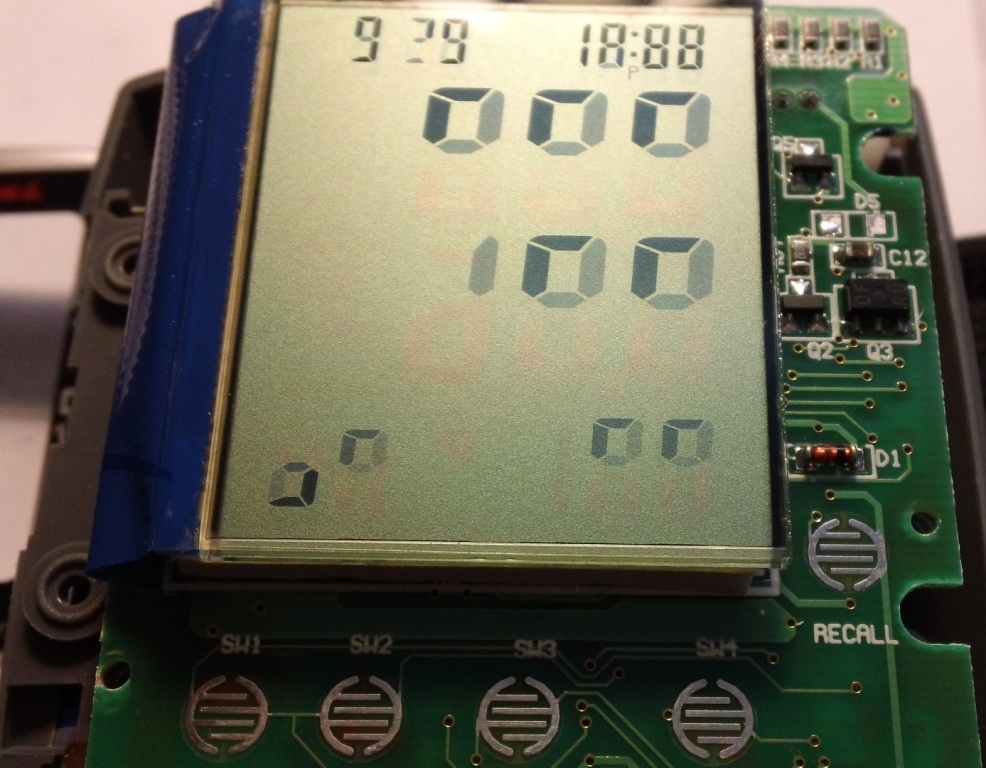

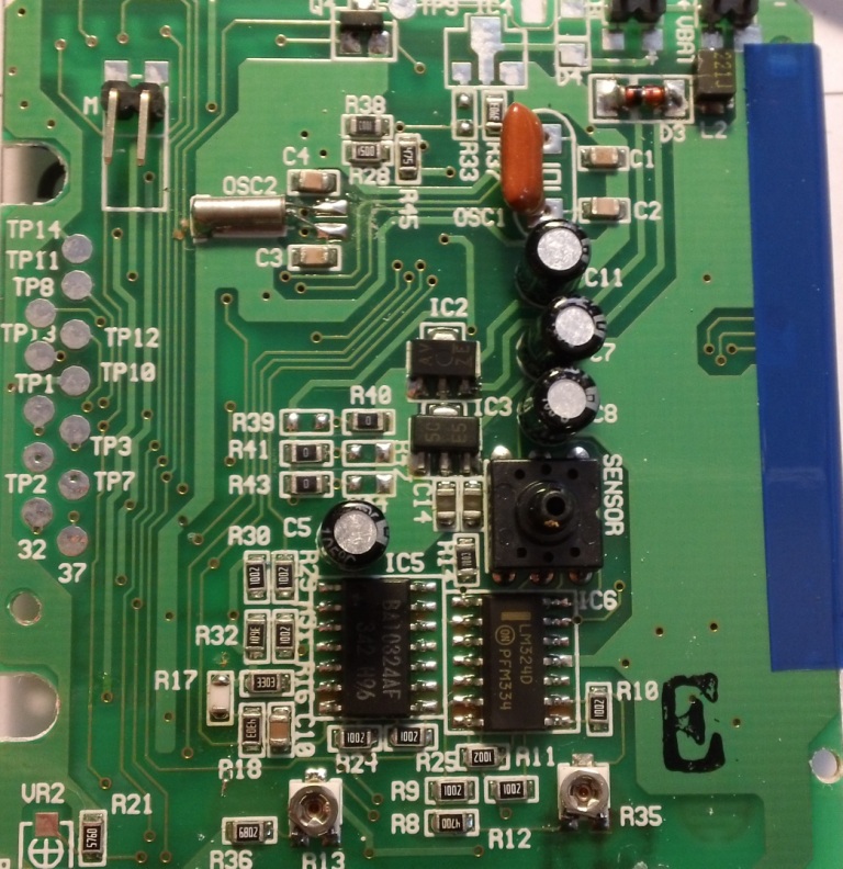

Hallo, ich habe hier eine Platine von einem digitalen Hand-Blutdruckmessgerät. Mit frischen Batterien bestückt (2x1.5V) dachte ich, das Problem wäre behoben, aber beim Einschalten pulsiert das LCD weiterhin. Die Anzeige ist nicht voll da (siehe Anhang). Was könnte die Fehlerquelle sein? (Die anderen Funktionen des Geräts wie pumpen und abschalten, Ermitteln der Herzfrequenz, usw. funktioniert einwandfrei) Die kleine Platine (5cm x 5 cm) ist sehr übersichtlich. Eine Prüfung auf Wackelkontakt oder einer kalten Lötstelle habe ich bereits vorgenommen und kann m.E. ausgeschlossen werden. Ist es eventuell ein Mikro-Baustein? Steffen

der leiterbahnstreifen, der das Display mit der Platine verbindet, hat sich gelöst. Nimm ein Lötkolben, schraub die Spitze raus, stell ihn auf ca. 130 Grad, und versuche, mit der Heizpatrone den Folienleiter weider festzukleben.
Hallo Wegstaben Verbuchsler, also beim Verbinden der Platine mit meiner Spannungsquelle bekomme ich ein voll ausgefülltes Display und es zeigt mir alle Funktionen. Danach geht es in den Arbeitsmodus, und in diesem Moment scheint die Spannung zusammenzubrechen. Steffen
