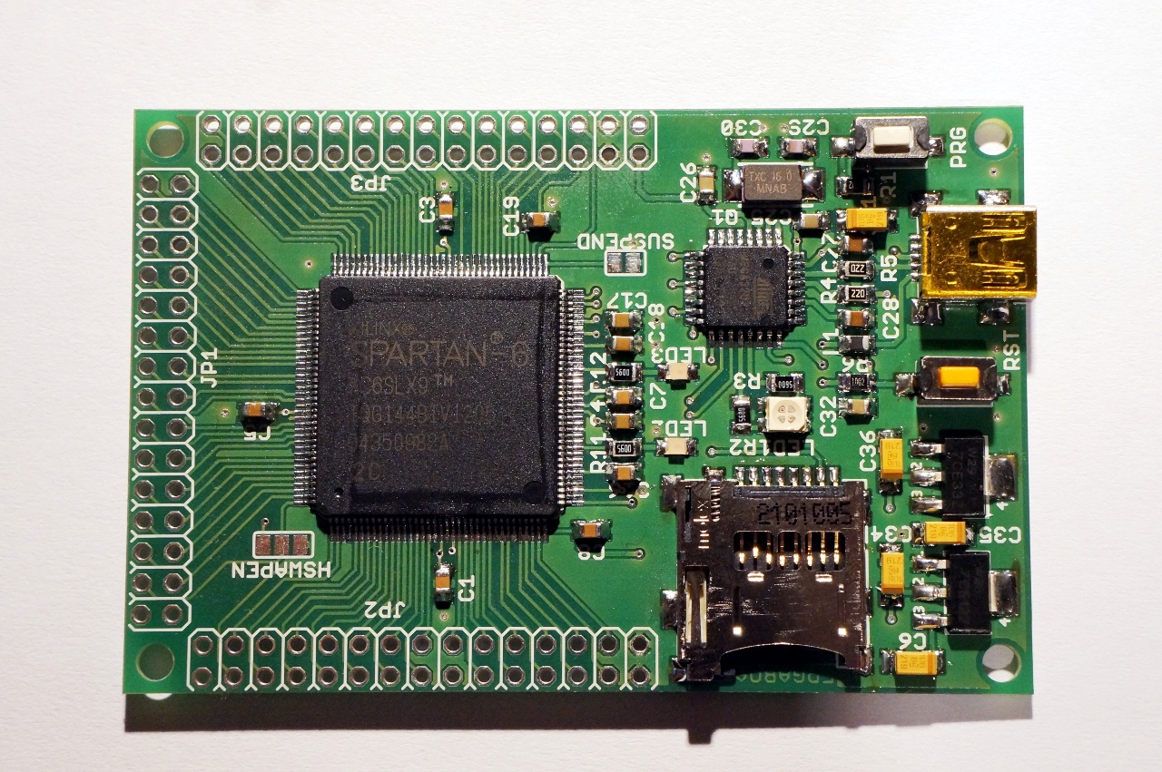

ich bin gerade dabei ein FPGA Board mit Xilinx Spartan 6 (LX9) zu machen
und wollte grundsätzlich mal fragen, ob jemand vielleicht Interesse an
so einem Board bzw. auch nur an Platinen hätte!?
Die Anforderungen an das Board waren sehr minimal. D.h. es ist
hauptsächlich der
- Spartan 6 (XC6SLX9),
- ein USB Interface zum Programmieren des FPGA und
- ein MicroSD Slot (inspiriert durch das von Elektor vorgestellte FPGA
Board)  vorhanden sein.
Die SD Karte soll eben auch benutzt werden können, um ein Bitfile zu
laden.
Zum USB Interface muss ich noch sagen, dass ich nicht auf den meist
üblichen doch eher schwerfälligen Cypress FX2 Highspeed USB Controller
setze, sondern auf einen einfachen ATMega32U2. Der Grund dafür ist
einfach der, weil ich den FX2 nicht so gerne verwende. Ist zwar sehr
schnell, aber einfach auch ein sehr komplexes Teil!
Anbei noch ein Bild meines Prototypen, bei dem zumindest schonmal die
Konfiguration über USB mit einem Bitfile läuft!

Die Kosten hab ich noch nicht alle 100%ig zusammen, aber auf jedenfall
unter 100 Euro für das aufgebaute Board. Ich hoffe, dass sich ca. 80
Euro ausgehen wird.
@nicht billig:
Wo gibts den Spartan 6 LX9 um 10 Euro? Ich hab ihn für den Prototypen
nur um 17,90 Euro (inkl. Mwst.) bekommen.
Der Spartan 6 wird über ein serielles Interface konfiguriert (ist am SPI
vom Atmega angeschlossen). Das nennt sich dann Slave Serial
Configuration.
@d_b F.:
Für den Spartan6 gibts von Xilinx eine freie IDE. Für den ATMega32 gibts
den AVRGCC + Editor (oder Eclipse) als IDE.
Und zum Konfigurieren des FPGA hab ich momentan ein kleines C++
Programm, dass unter Linux in der Console läuft. Als Alternative sind
aber auch die JTAG Anschlüsse rausgeführt und man kann mit einem JTAG
Programmer den FPGA konfigurieren.
Die SD Karte habe ich bis jetzt noch nicht getestet...
Achja... vielleicht noch ein Punkt. Der Atmega32 stellt für den FPGA das
Clock Signal (8MHz) zur Verfügung, damit die Schaltungen im FPGA auch
"geclockt" werden. Aus den 8 MHz kann man mit dem DCM Block im FPGA auch
höhere Frequenzen erzeugen (hab zum Testen aus den 8 MHz per DCM 64 MHz
gemacht und einen 8bit Counter betrieben und dessen Zustand auf die
externen Pins gelegt).
mfg,
Andreas

da hast du wahrscheinlich auch recht! Es gibt auch schon Spartan 6
Boards, die nicht viel mehr kosten.
Der Grund warum ich mein Board gebaut habe (und was IMHO auch der
Unterschied zu den meisten Eval Boards ist), ist der, dass ich viele I/O
Pins nach außen geführt haben wollte und zwar auf Anschlüssen, wo ich
auch mal ein Kabel anlöten kann. Deshalb gibts auch kein extra RAM und
dergleichen.
Das Designziel war ein günstiges FPGA Board mit vielen I/Os, einer
einfachen Schnittstelle zum Konfigurieren und keine zusätzliche
Peripherie wie RAM oder dergleichen, um das Board nicht zu teuer bzw. zu
kompliziert zu machen.
Wenn mir jemand noch sagen kann, wo ich den FPGA um 10 Euro statt um 18
Euro herbekomme, dann wären auch schon wieder 8 Euro gespart ;-).
Du kannst die Platine auch selbst bestückst, dann bist du natürlich auch
nochmal billiger und du kommst wahrscheinlich schon auf die 50 Euro hin.
Andreas

von Andreas A. (Firma: Embedded Microtec) (andi) Flattr this
@Christoph:
Das Gehäuse des FPGA ist TQFP144 mit 0.5mm Pitch und war ohne Probleme
per Hand zu löten.
Ich selbst hab mit den Spartan6 leider auch noch nicht viel gemacht, und
kann dir deshalb leider auch nicht genau sagen, wieviel du in den LX9
reinbekommst.
Ich hab mir mal einen SHA256 Core für den FPGA angesehen und etwas
optimiert. Das Design (ohne Interface nach außen) hat auf dem LX9 ca.
16% benötigt.
LED Cube oder auch RGB LED Display wäre sicher eine interessante
Anwendung für das Board.
@Dominik S.:
Versorgt wird das Board bei mir komplett über USB. Es sind 2
Spannungsregler mit jeweils 800mA Ausgangsstrom drauf (einer für 3,3V
und einer für 1,2V).
Nachdem es "nur" ein LX9 ist, benötigt der auch nicht soviel Strom wie
der LX45 auf dem Board von Nero Neugier. Sollte eigentlich für die
meisten Designs hinkommmen.
Um das zu testen möchte ich auch noch einmal ein größeres Design (z.B.
einen Bitcoin Mining Core) synthetisieren und mal ausprobieren, ob das
läuft.

Die Platine hat nur 2 Lagen!
Wie schon gesagt, ich weiß, dass es ähnliche Boards gibt, die auch nicht
viel mehr kosten. Aber das Hauptziel von mir war ein günstiges und
EINFACHES Board zu bauen, das keine externe Versorgung benötigt und das
viele I/O Pins zur Verfügung stellt.
Das ZTEX Board hat zwar die I/Os nach draußen geführt, aber benötigt
eine externe Versorgung. Und das AVNET MicroBoard ist zwar klein und hat
RAM und Ehternet on-board, aber dafür wieder kaum I/O Pins, die man
verwenden kann. Und beides kostet mehr als 100 Euro (inkl. Mwst.).

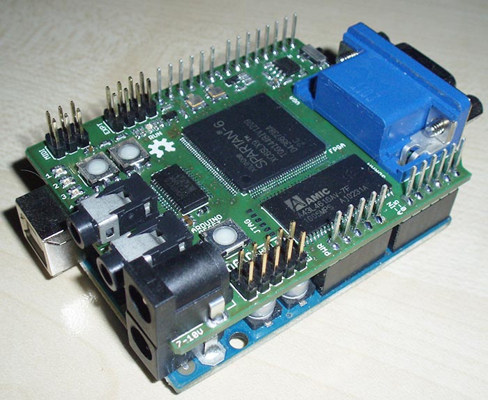

von Maik M. (myco)
Ich hänge mein Projekt mal hier an, nicht die feine Art, aber auch egal
Wer ein Interesse an einem kleinen LX9-Board hat, das mit einer Menge
Peripherie zugeknallt ist, kann sich bei mir melden. Der jenige braucht
allerdings recht viel Kohle, denn 1-Off Preis alleine für Bauteile liegt
bei knapp 110 Euro. Die Platine ist 2-Layer in der Größe eines
Arduino... Fertigungskosten könnt ihr euch ausrechnen. Von mir gibt's
nur den Schaltplan und das Layout.
Zum Programmieren von dem Teil benötigt man einen Arduino oder einen
anderen µC, der das Bitfile über SPI in den Flash schiebt. Für den
Arduino habe ich bereits einen Downloader und zugehörige Software
geschrieben, funktioniert bisher super. Das Board ist als Arduino-Shield
gedacht, kann aber auch selbstständig laufen.
Zur Fertigung per Hand: mit Lötkolben braucht man ca. 2
Nachmittage+Abende oder eben einen ganzen Tag... auf dem Board sind 150
SMD-Bauteile, der größte Teil davon auf der Unterseite...
Ich wollte das Board wie Andreas auch in größeren Stückzahlen fertigen,
aber wie man hier bereits sieht, macht es keinen Sinn, weil die
Konkurrenz einfach viel zu billig ist und die Nachfrage für FPGA-Boards
eher gering.

Mal weg, ob günstig und brauchbar oder nicht.
Du hast gesagt, dass der Clock (8 MHz) vom Atmega kommt. Wie wird dieser
erzeugt?
Ich würde persöhnlich davon absolut abraten! Spendier dem Board lieber
einen Oszillator mit ca. 25 MHz. Dein 8 MHz Clock wird meiner Meinung
nach viel zu sehr Jittern, was bei kritischen Designs zu unschönen
Effekten führen kann, wie: Warum läuft die State Machine in den State X,
obwohl er von State A nur zu State B wechseln kann, aber nicht von A
nach X?
Ansonsten finde ich es gut, dass du es probierst. Viele sind von FPGAs
einfach abgeneigt, da es schwierig ist ein vernünftiges Power Management
auf einer möglichst einfachen Platine zu gestalten und meist mit einem
2-Lager nicht auskommt. Aber es geht trotzdem! Und FPGA sind nunmal eine
feine Sache
von Hans-Georg L. (h-g-l)
Platine : 5,- + Fpga (XC3S50AN) ca 20,- als Minimallösung.
Die AN Version behält die Konfiguration und benötigt kein externes
Flash.
Platine gibts schon fertig hier:
http://gsg-elektronik.de/shop/index.php?main_page=product_info&products_id=3
@gustl
Spartan6 haben eingebaute DDR-Ram Controller und nach etwas Gefummel mit
dem ISE-Core Generator sieht das Ram für dich wie ein statisches aus.
@tja:
Eigentlich wollte ich direkt den 16MHz Quarz Takt vom ATMega verwenden,
den man über einen Portpin ausgeben lassen kann. Jedoch müsste ich dazu
die Fusebits entsprechend programmieren und ich hab auf ein ISP
Interface verzichtet. Deshalb wird der 8MHz Clock jetzt per Timer im CTC
Mode erzeugt.
Wenn ich den 8MHz Clock im FPGA über einen DCM Block schicke, können
danach auch noch so unschöne Effekte auftreten?
von tja (Gast)
ja, kann ....
Ich weiß es nicht auswendig, aber hat der Timer höchste IRQ Priorität?
Wenn nein, dann hast erst recht ein ziemlich großes Problem!
Clock vom Timer -> wirklich nicht gut .....
@tja:
Die Generierung des Clocks läuft rein hardwaremäßig. Der Timer ist so
eingestellt, dass er hardwaremäßig beim Erreichen des Schwellwerts in
einem Register den Pin toggelt.
Es ist also keine Software beteiligt, die da Jitter hinzufügen könnte.

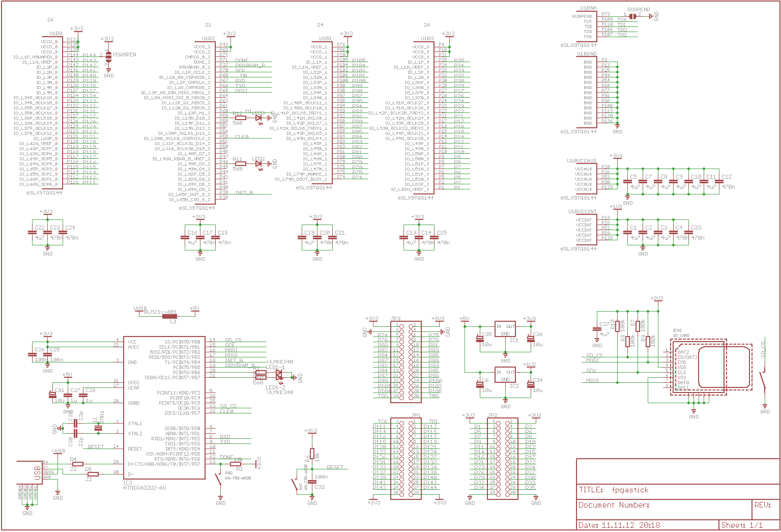

@Martin Maurer:
Ja, stimmt... USB hat eigentlich eine 500mA Begrenzung. Aber nachdem es
z.B. auch dieses AVNET Microboard mit LX9 gibt, das per USB versorgt
wird, sollte das für die meisten Designs schon ok sein.
Anbei auch der Schaltplan.
von Albert G (Gast)
Andreas Auer schrieb:
> @Martin Maurer:
... und da ist ja sogar noch DRAM und ein Ethernet Phy und anderes mit
drauf...
Aber das mit dem Takt per Timer ist mir auch suspekt.
(auch ein Hardwaretimer kann Jitter da reinbringen! Nicht so heftig wie
Software natürlich... )

Also dein Design ist unterste Schublade, sorry. Benutze statt der
AVR-Baustelle lieber einen FTDI und spendiert dem Herz der Schaltung
bitte einen Quarz. Ganz viele Baustellen um 1€ zu sparen, so lieben wir
es!

Würde es gut finden wenns hier weiter geht, wenn man so günstig an ein
FPGA Board kommt (gerne zum Selbstbestücken).
Zum Takt sind ja genügend Hinweise gekommen, ich denke das wäre nicht
schwer umzusetzen. Und das treibt die Kosten auch nicht extrem hoch.
Genauso würde ich den größeren FPGA wählen, wenn der nur 8€ teurer ist.

Trotzdem waer es evtl. interessant einen externen Takt einspeisen zu
koennen - evtl. ueber Jumper...
Weitermachen werd ich sowieso. Auch werd ich meiner nächsten Version
dann einen eigenen 25MHz Oszillator spendieren (danke für den Hinweis
mit dem Jitter). BTW. einen externen Oszillator sollte man jetzt auch
schon anschließen können. Ich denke, dass irgendwo auch einen CLK Pin
nach außen geführt habe.
Einen größeren FPGA wird es aber voerst nicht geben, weil die alle schon
im BGA Gehäuse sind.
Hi.
@Alexander:
USB kannst du natürlich auch in den FPGA reinprogrammieren, wenn du
wirklich hohen Datendurchsatz bzw. direkten Zugriff auf den USB core
brauchst.
Aber dazu brauchst einen controller, der dir den FPGA erstmal
konfiguriert. Und für den controller musst auch zumindest einmal eine
Firmware einspielen, damit sie z.b von SD card die Konfiguration für den
FPGA lesen kann. Wenn sich der controller über USB programmieren lässt
dann wäre es ja fast unnötiger Aufwand eine extra
Programmierschnittstelle vorzusehen.
Und wenn der controller schon USB kann, warum nicht gleich auch für den
FPGA verwenden.
Einem extra USB core im FPGA zu implementieren ist (1) nicht so easy und
(2) verbrauchst du damit nur wertvolle LUTs.
Deshalb gibts solche Lösungen auch nicht wirklich (glaub ich).
LG
Andreas
