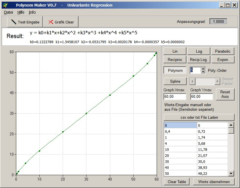

Ich habe mir heute noch ein Tool erstellt und möchte es euch nicht vorenthalten, vieleicht kann es der ein oder andere gebrauchen bei Basteleien oder der Arbeit. Anwendung: Für nichtlineare Bauteile wie NTC's usw. oder sonstige allgemeine Kurvenverläufe (auch z.B. Motorkennlinien) ist es meist schwierig eine passende mathematische Funktion für die Implementation in Microprozessoren zu finden. Meist behilft man sich mit Wertetabellen, was aber oft umständlich ist. Mein Tool erstellt aus mehr oder weniger Stützstellen (die man gemessen hat oder kennt) eine passende Funktion mit korrekten Koeffizienten. Diese lässt sich nun anstelle der Wertetabellen in das MC-Programm übertragen. Es kann aus 6 Funktionsmöglichkeiten ausgewählt werden, wobei die meist am besten passende die Polynom-Funktion mit wählbarer Ordnung ist. Die Grafik ist mit der Maus verschiebbar (Achsen laufen mit). Das Programm ist portabel und benötigt keine Installationsroutinen. Viel Spass damit.

Ich habe das Programm eben mal ausprobiert, halte aber die Ergebnisse nicht für plausibel. Für meine Testdaten sind bei der Polynom-Approximation immer die höchsten 1-2 Koeffizienten Null. Angeblich erreiche ich mit einem Polynom 5. Ordnung eine Anpassung von 1.0000. Wenn ich damit in Excel auf die Ausgangsdaten zurück rechnen will läuft die Funktion aber deutlich weg. Hier mal meine Testdaten: X Y 0 0 0,4 0,72 1 1,74 4 5,68 10 11,78 20 21,07 30 30,0 40 38,93 50 48,22 56 54,32 59 58,26 59,6 59,28 60 60,0 Mit freundlichen Grüßen Thorsten Ostermann
Hallo Thorsten, das liegt wahrscheinlich daran, dass ich die Nachkommastellen der Koeffizienten auf 3 Stellen begrenzt habe, damit die Anzeige nicht so viel Platz einnimmt. Das war wohl ein Fehler und schadet offensihtlich der Genauigkeit :) Ich werde mir das mal in den nächsten Tagen in Ruhe anschauen. Gruss Ulrich Albert P.S. Ich habe gesehen, dass Du dich hier auch oft mit Schrittmotoren befasst. Ich bastele da auch gerade rum und würde gerne Deine Meinung hierzu hören: Beitrag "Stepper Motor / CNC Windows-Frontend für GRBL mit ATMega 328" Ist das sinnig oder reichen die verfügbaren Tools aus?

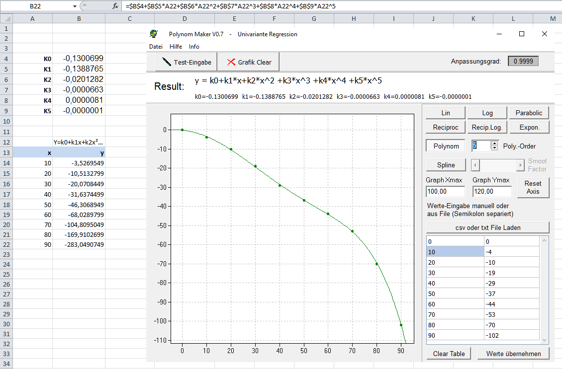

Die ersten drei bis vier Werte sind annähernd genau, dann läuft das Ergebnis extrem weg. Woran liegt das? An den noch zu geringen Nachkommastellen?
Oliver K. schrieb: > Die ersten drei bis vier Werte sind annähernd genau, > dann läuft das Ergebnis extrem weg. Woran liegt das? > An den noch zu geringen Nachkommastellen? Das ist gut möglich. Zwar hat k5 sieben Nachkommastellen, aber nur eine (EINE!) geltende Ziffer. Das ist ziemlich sicher zu wenig. Außerdem ist es in der Regel günstig, Polynomen nach dem HORNER-Schema auszuwerten: y = ((((k5*x+k4)*x+k3)*x+k2)*x+k1)*x+k0 Man vermeidet damit extreme Zahlen, wie sie z.B. bei k5*x^5 auftreten können.
Der Polynommaker gibt zu wenig Stellen aus. Du benötigts mindestens 2 Stellen mehr für die Koeffizienten. Damit ist eine Berechnung mit "double" Pflicht. Mach das einfach mit dem kostenlosen Matheprogramm Octave. >> format long >> x=[0,10,20,30,40,50,60,70,80,90] x = 0 10 20 30 40 50 60 70 80 90 >> y=[0,-4,-10,-19,-29,-37,-44,-53,-70,-102] y = 0 -4 -10 -19 -29 -37 -44 -53 -70 -102 >> p=polyfit(x,y,5) p = Columns 1 through 4: -6.923076923076858e-08 8.088578088577917e-06 -6.631701631700006e-05 -2.012820512820581e-02 Columns 5 and 6: -1.388764568764448e-01 -1.300699300699920e-01 >> z=polyval(p,x) z = Columns 1 through 4: -1.300699300699920e-01 -3.524009324009318e+00 -1.041678321678320e+01 -1.933286713286713e+01 Columns 5 through 8: -2.851701631701631e+01 -3.676503496503496e+01 -4.425454545454544e+01 -5.337575757575757e+01 Columns 9 and 10: -6.956223776223779e+01 -1.021216783216783e+02 >> plot(x,y) >> hold on >> plot(x,z) >> grid >

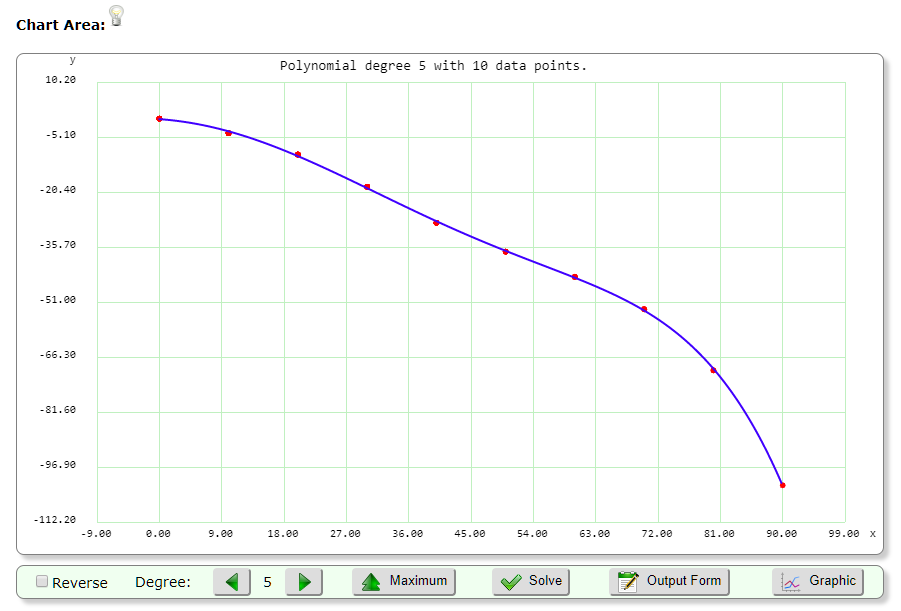

Besten Dank für die zahl- und hilfreichen Antworten! Habe gestern Abend noch eine Alternative im Netz gefunden, die mir genauere Ergebnisse lieferte: https://arachnoid.com/polysolve/ 0 0 10 -4 20 -10 30 -19 40 -29 50 -37 60 -44 70 -53 80 -70 90 -102 Mode: normal x,y analysis Polynomial degree 5, 10 x,y data pairs. Correlation coefficient (r^2) = 0.9998663304441232 Standard error = 0.3919350119765473 Coefficient output form: simple list: -1.3006993007066064e-001 -1.3887645687550687e-001 -2.0128205128297362e-002 -6.6317016314043197e-005 8.0885780885395550e-006 -6.9230769230595802e-008

Oliver K. schrieb: > Die ersten drei bis vier Werte sind annähernd genau, dann läuft das > Ergebnis extrem weg. Vermutlich. Mit Excel muss man aufpassen!

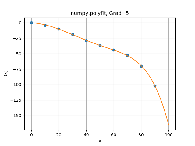

Hier ne Lösung mit python3, numpy und matplotlib Resultat vorweg: Das Polynom: -6.923e-08 x**5 + 8.089e-06 x**4 - 6.632e-05 x**3 - 0.02013 x**2 - 0.1389 x - 0.1301 Die Koeffizienten mit mehr Nachkommastellen: [-6.92307692e-08 8.08857809e-06 -6.63170163e-05 -2.01282051e-02 -1.38876457e-01 -1.30069930e-01]

Interessant wird es, wenn die Polynomgradzahl grösser wird, als die Hälfte der Punktezahl.
