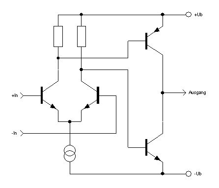

Hallo Leute, erst nach langem Suchen hab ich überhaupt die Erklärung gefunden was das Zeichen aussagen soll, aber die Anwendung verstehe ich nicht. Die beiden sich schneidende Kreise sollen ein gebräuchliches Symbol für eine Stromquelle sein (nicht Din, so wie ich las). Speziell in diesem Bild (siehe Anhang) ist doch UB eingezeichnet. Dann muss man doch noch etwas anderes ausdrücken wollen. Danke für eure Antworten. Gruß Frank
Frank O. schrieb: > Stromquelle sein (nicht Din, so wie ich las). > Speziell in diesem Bild (siehe Anhang) ist doch UB +Ub ist eien SPANNUNGSquelle. Das Symbol das Du ansprichts eine STROMquelle. rgds
>Speziell in diesem Bild (siehe Anhang) ist doch UB eingezeichnet. Dann >muss man doch noch etwas anderes ausdrücken wollen. Was willst Du ausdrücken? Hab ich nicht recht verstanden. Stromquelle = Konstantstrom ist schon recht.
Frank O. schrieb: > Speziell in diesem Bild (siehe Anhang) ist doch UB eingezeichnet. Dann > muss man doch noch etwas anderes ausdrücken wollen. Doch das ist eine Stromquelle. Was meinst du genau? Die Erklärung zu deinem Differenzverstärker findest du hier: http://www.elektronik-kompendium.de/sites/slt/0209091.htm
Dann hab ich mich nicht deutlich genug ausgedrückt. Das Bild habe ich nur kopiert und als Beispiel eingesetzt, es geht lediglich um die beiden sich schneidende Kreise. Was sagen die aus? Danke!
Soll es in diesem Beispiel einen konstanten Strom darstellen?
Wenn das so ist, dann hilft mir das schon weiter. :-)
Frank O. schrieb: > Soll es in diesem Beispiel einen konstanten Strom darstellen? Ja. Und die beiden Transistoren "teilen" sich den Strom. Wenn der eine mehr leitet, leitet der andere um so weniger...
Die beiden Kreise stellen ein Bauelement dar, das einen konstanten Strom, z.B. 0,5mA fließen lässt. Mit solch einer Konstantstromquelle hat ein Differenzverstärker die besten Eigenschaften. Solch eine Konstantstromquelle gabs früher mal als fertiges Bauelement. Man kann allerdings auch einen FET zusammen mit einem Widerstand nehmen: Sehr oft ist das aber eine Schaltung mit mehreren Bauelementen.
