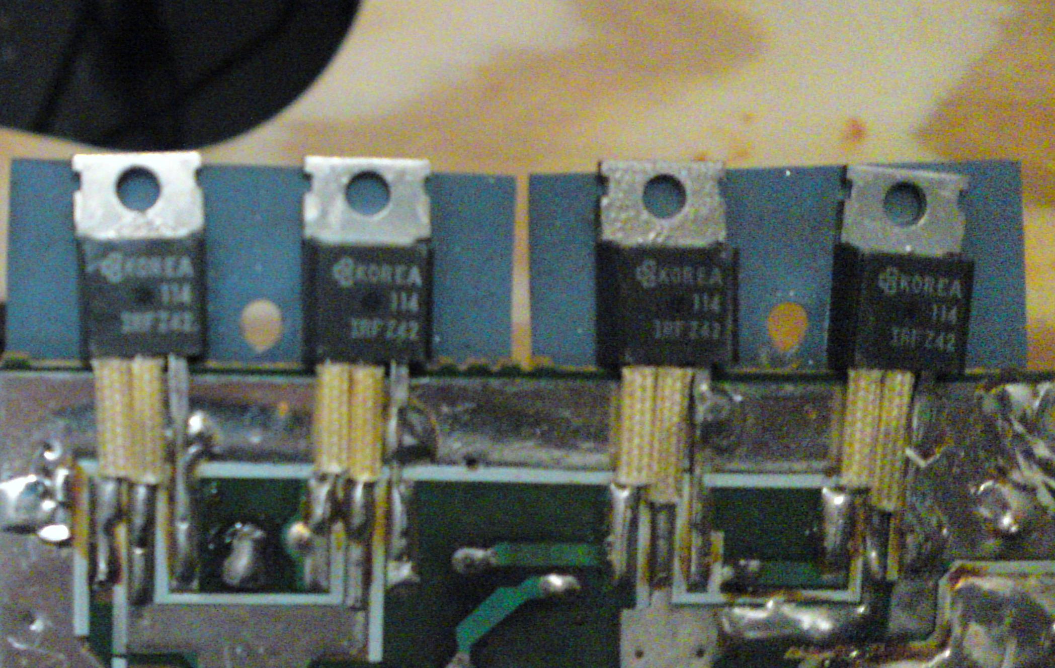

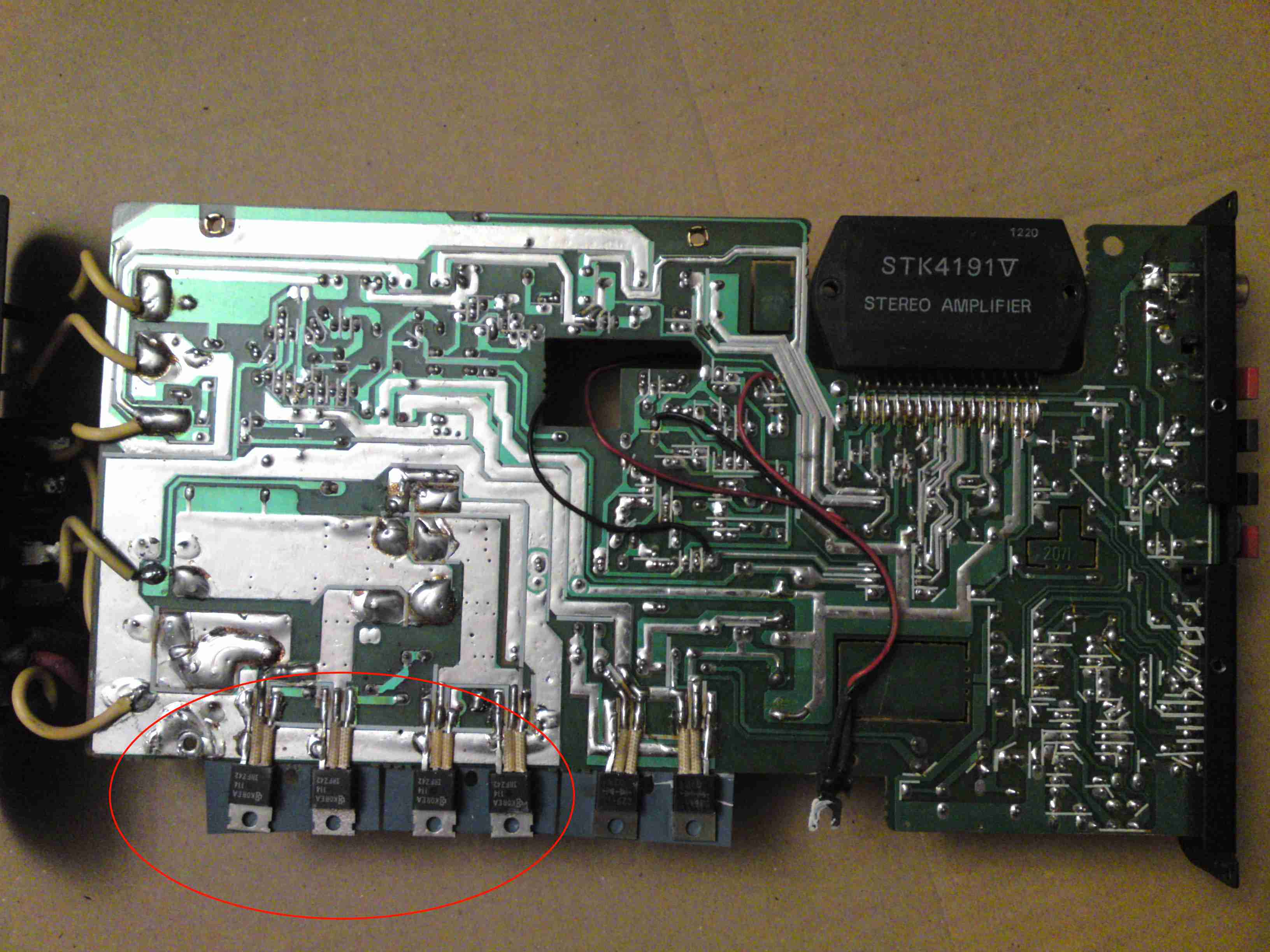

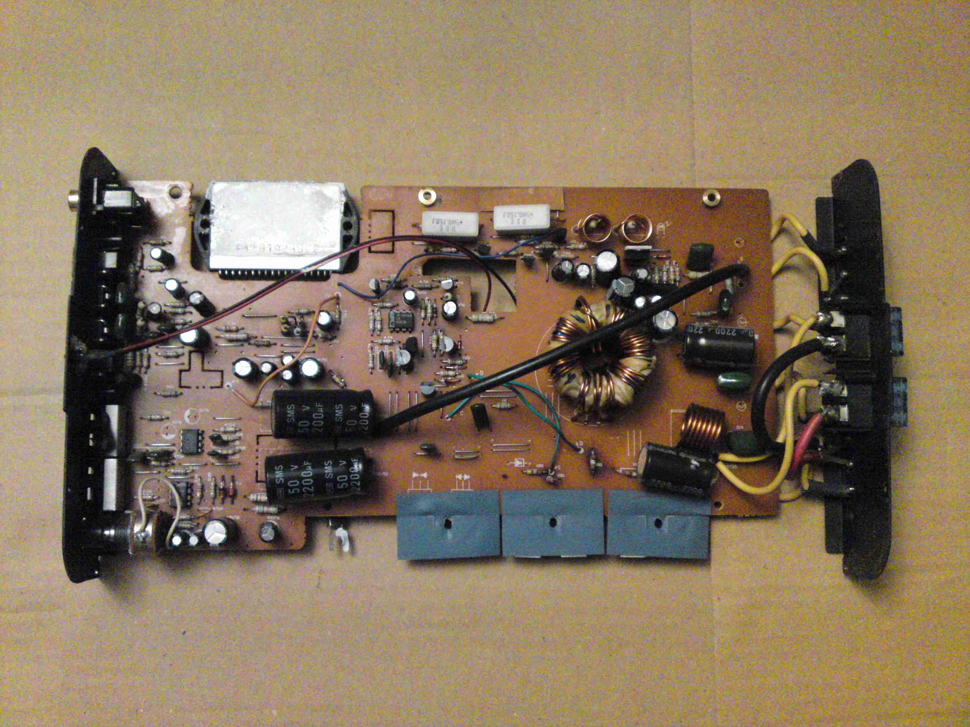

Hallo zusammen, Ich würde gerne gerne eine ältere defekte KFZ Endstufe (ICeS EA 9103) reparieren , nach durchmessen sind anscheinend die Leistungstransistoren defekt. Nun bin ich auf der Suche nach Ersatzteilen, kenne mich allerdings mit MOSFETs und deren Spezifikationen nicht sonderlich aus, weswegen sich die Suche nach Ersatz etwas schwierig gestaltet. Auf den MOSFETs befindet sich die Aufschrift Korea 114 IRFZ42 Bei Suche nach der Bezeichnung IRFZ42 finde ich nur dieses Datenblatt eines gleichnamigen Motorola MOSFETs http://www.alldatasheet.com/datasheet-pdf/pdf/114614/MOTOROLA/IRFZ42.html Käuflich scheint dieser Typ nach Recherche jedoch nicht mehr zu sein, es wird bei einigen Händlern ein IRFZ44 als Alternative angegeben, von dem es allerdings unterschiedliche Varianten gibt. Könnte mir jemand helfen einen passenden Passenden Typ zu finden. Evtl. kann mir auch jemand etwas zu diesem Typ von Endstufe sagen. Es tut mir leid, dass die angehängten Bilder so eine schlechte Qualität haben, aber ich habe vor einigen Tagen auf Ubuntu umgestellt und das erkennt meinen Kartenleser nicht mehr, daher habe ich die Bilder mit dem Handy aufgenommen und per Bluetooth raufgeladen. Grüße verit4s Edit: noch ein Datenblatt http://www.alldatasheet.com/datasheet-pdf/pdf/122240/SAMSUNG/IRFZ42.html Es bestehen auch Unterschiede zwischen dem gleichen Typ (siehe Datenblätter Motorola/Samsung) je nach Hersteller

Der eigentliche Verstärker in deiner Endstufe ist der STK4191, ein 2 x 55 Watt an 4 Ohm bei 33V Hybrid Verstärker, die IRFZ42 sind nur für den Spannungswandler. Trotzdem kann es natürlich sein, daß gerade diese kaputt sind. Es wäre mal interessant zu erfahren, welche Leistung der Hersteller der Endstufe als p.m.p.o Wert draufgeschrieben hat :-)
:-D Auf der Endstufe, und auch in der Anleitung steht was von 400 Watt rofl Das Teil ist mit 2 mal 15 Ampere abgesichert. Wie die 400 Watt da am Ende rauskommen sollen habe ich mich allerdings auch schon gefragt... Hab auch bereits mal STK4191 gegogelt und dachte, dass vielleicht die Leistungstransistoren mit dazu geschaltet sind oder irgendwas, ich mein, die 400W standen sogar in der Anleitung, dass die am Ende nicht wirklich rauskommen weiß ich, aber real 2mal 55W fand ich doch zu dreist zum glauben. Vom Aufbau sieht das Ding doch garnicht so schlecht aus, vor allem schön simpel, war sogar ein Schaltplan in der Anleitung, nur finde ich die leider nicht mehr.

Die 100 Ohm Widerstände an den Gate Anschlüssen schauen recht durchgebrannt aus. Mitwechseln und schauen wieso alles kaputt gegangen ist, nicht nur wechseln :-)
Interessanter Aufbau... :D Ist die erste Endstufe die ich sehe, wo ein STK-Modul drin verbaut wurde. Das Netzteil ist ein normaler mittelpunktgespeister Gegentaktwandler. Vor dem Einsetzen der neuen FETs schauen ob (nach dem Tausch der Widerstände) vernünftige und steilflankige Steuersignale an den Gates anliegen (Oszi nötig). Auf der Sekundärseite nach Kurzschlüssen Ausschau halten. Das Netzteil stirbt in 95% der Fälle als Opfer infolge einer massiven Überlastung.

Diese STK Module habe ich bisher auch noch nie in Verstärkern für den Car-Hifi bereich gesehen, gut ich hatte auch noch nicht so viele offen in den Fingern, aber was ich auch bisher an Bildern und Beschreibungen gesehen habe war nie so etwas dabei, kannte solche Teile bisher nur aus dem Heimbereich. Die geschmorten Widerstände werde ich auf jeden Fall auch tauschen, die bröseln bereits auseinander, über ein Oszi verfüge ich leider nicht, will mir schon lange eins zulegen, evtl. läuft mir ja bei ebay endlich mal eins in meiner momentanen Preisklasse über den Weg.
Hm, Oszi wäre für die Reparatur aber wichtig, weil die FETs gerne die Treiberschaltungen mitreißen wenn sie kaputtgehen - und so wie die Widerstände aussehen ist da gut Strom geflossen. Wenn Du nun neue FETs an defekte Treiber hängst, fliegen die beim nächsten Einschalten gleich wieder weg. Daher wäre es wichtig die Treiber zu prüfen. Die Schaltfrequenz solcher Netzteile liegt üblich bei 35-50kHz - deutlich zuviel fürs einfache Multimeter.
Wüsste spontan leider niemand der eins besitzt. Gäbs alternativ auch die möglichkeit im Treiberbereich die Halbleiterteile prophylaktisch auszutauschen, viel ist da ja nicht auf der Platine und teuer dürften die ja nicht sein. Wenn man genau hin schaut ists in dem Bereich auch etwas warm geworden, ich werde die Widerstände dort besser auch tauschen denke ich. Was mir an dem Teil aber sehr gut gefällt, ist dass Alles schön beschriftet ist, schaltplan dabei war, sowas findet man heute glaube ich nirgends mehr.

Vorsicht, die Endstufe stirbt selten allein. Sehr oft sind die Gatetreiber, meist zwei Transen im Gegentakt, hinüber. Testen würde ich auf jeden Fall mit Strombegrenzung, sonst könnten die neuen MOSFETs auch sterben.
