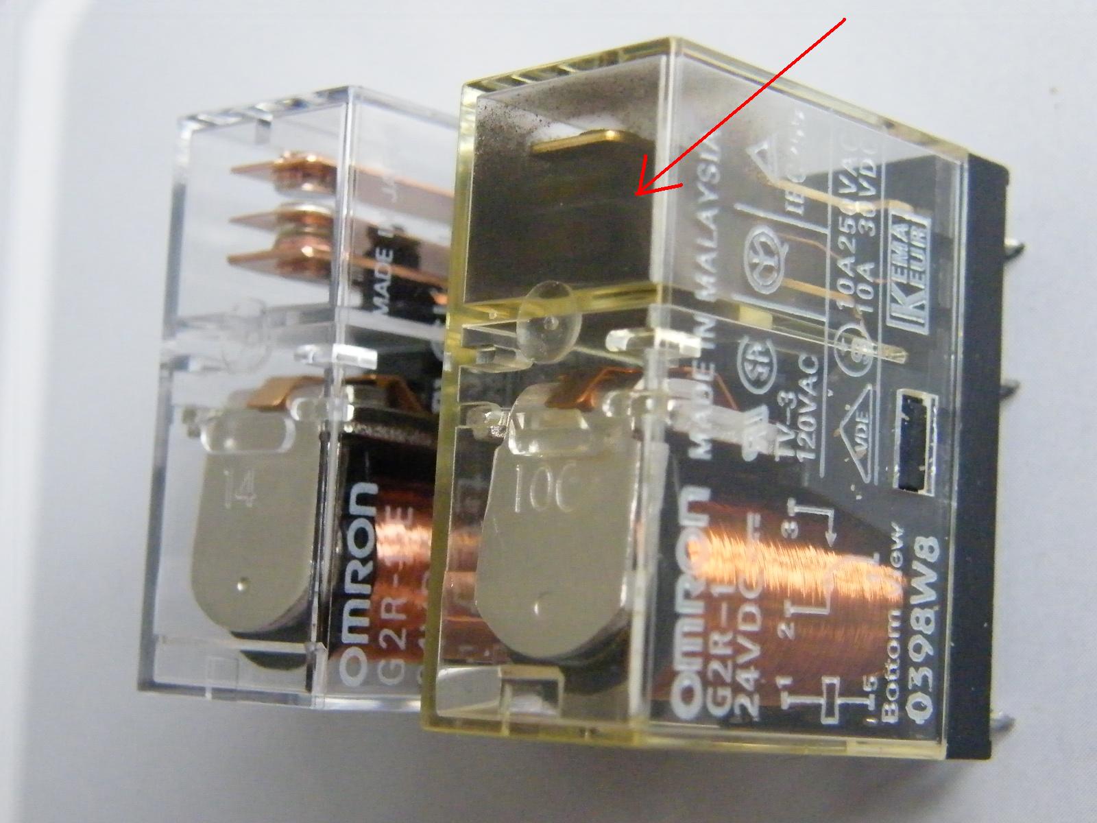

von Joachim D. (Firma: JDCC) (scheppertreiber)
Onkel Doktor schrieb:
> Das Relais hat doch eine durchsichtige Haube, da läßt sich ein klebender
> Kontakt erkennen.
Hatte es einmal ... schau Dir mal das Bild im 2ten Beitrag an ;)
von Marno (Gast)
> Kontakt erkennen.
Im ausgebautem Zustand sieht man, dass ein Kontakt nicht ganz aufliegt
(die Flucht passt nicht). Wenn man misst, dann ist com->nc offen und
com->no geschlossen.
Nop, so sieht es nicht aus.

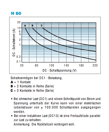

von Marno (Gast)
Eigentlich stehen schon zwei Relais/Schütze zur Auswahl, allerdings
macht mich etwas stutzig. Hätte ich statt einer Parallelschaltung die
Ausgänge des Relais in Reihe schalten sollen (siehe angehängten
Ausschnitt aus dem Datenblatt des Relais)?

von oszi40 (Gast)
Damit erhöht sich zwar die mögliche Spannung lt. Deinem Diagramm, aber
auch die Störanfälligkeit durch 3 Kontaktsätze in Reihe. Besser wäre
gliech ein geeignetes zu suchen.
von Harald W. (wilhelms)
oszi40 schrieb:
Nun, Relais für Gleichspannungen über 30V sind selten und teuer.
Da kann es schon sinnvoll sein, mehrere Kontakte in Reihe zu schalten.
Zumal die Störanfälligkeit beim Zustand "Notaus" eher verringert wird.
