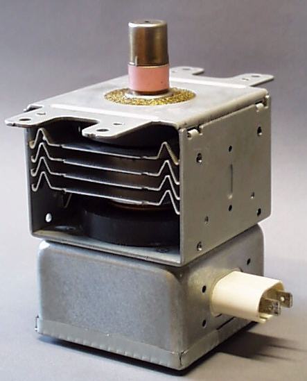

Hallo allerseits, mir ist so eine Idee gekommen die sich zuerst mal ziemlich trollig anhört: Ein Magnetron aus einer Mikrowelle vom Schrott mit einer geeigneten geregelten Hochspannungsquelle betreiben und die 2,4GHz HF auf ein 50 Ohm Kabel geben. Die Hochspannungsquelle hat natürlich eine begrenzte Leistung, so das man im Fehlerfall sich nicht durch zuviel HF-Leistung verletzen kann. Das Gehäuse liegt auf PE, alle spannungsführenden Bauteile sind normgerecht isoliert, Kondensatoren haben Entladewiderstände, eine Lampe zeigt anliegende Spannung an und was man sich sonst noch an Sicherheitsfeatures denken kann. Mir würden so 30 dBm = 1W an HF-Leistung reichen, die Hochspannungsquelle müsste also so geregelt werden, das die HF-Leistung konstant bleibt. Was könnte ich da als Monitor verwenden? Wie kann ich vom Magnetron auf ein Koax-Kabel koppeln? Wie kann ich die Frequenz des Magnetrons noch ein bisschen verstimmen? Ist ein Magnetron eine blöde Idee? Sollte man nicht besser Halbleiter (welche, wie) verwenden?
Car schrieb: > Was haste denn mit dem 2.4 GHz vor? vervielfachen, hoch-mischen, runter-mischen, teilen etc. Nur für HF-Experimente, nix verbotenes!
Peter Zz schrieb: > Mir würden so 30 dBm = 1W an HF-Leistung reichen, die > Hochspannungsquelle müsste also so geregelt werden, das die HF-Leistung > konstant bleibt. Dann ist ein Magnetron ziemlich nicht das, was du suchst. Einfach viel zu vie Leistung und recht gefährlich ohne Abschirmung. Bedenke, der Durchschittstrafo in einer Mikrowelle ist tötlich, 2kV bei ca 0,5A. Bei 1W benötigter HF-Leistung würde ich einen Oszillator und eine passende HF-Endstufe nehmen. Die Frage nach dem Wofür bleibt natürlich :-)

Peter Zz schrieb: > Mir würden so 30 dBm = 1W an HF-Leistung reichen, die > Hochspannungsquelle müsste also so geregelt werden, das die HF-Leistung > konstant bleibt. Ich meine mal gelesen zu haben, dass das mit Magnetrons nicht geht. Entweder es schwingt und liefert 1kW HF, oder es schwingt nicht.
Peter Zz schrieb: > Mir würden so 30 dBm = 1W an HF-Leistung reichen, die > Hochspannungsquelle müsste also so geregelt werden, das die HF-Leistung > konstant bleibt. Das funktioniert aber so nicht beim Magnetron. In der Mikrowelle werden die Teile durch Ein/Ausschalten der Betriebsspannung in der Leistung eingestellt. Diese Röhren brauchen eine Mindestspannung um zu arbeiten. Ab dieser Spannung geben sie dann ihre Nennleistung ab. 1 W wirst du mit so einem Magnetron nicht schaffen. http://books.google.de/books?id=MshRuH50R8EC&pg=PA392&lpg=PA392&dq=hullsche+parabel&source=bl&ots=lhGVVuMEuG&sig=fbVnBVBfLW0HQXV1LCqcDMZjrEc&hl=de&sa=X&ei=xrqvUPLNN83O4QS4v4D4Bw&sqi=2&ved=0CC0Q6AEwAA#v=onepage&q=hullsche%20parabel&f=false Die Graphik gibt an bei welcher Spannung und Induktion an der Röhre überhaupt eine Schwingung möglich ist.

Helmut Lenzen schrieb: > In der Mikrowelle werden > die Teile durch Ein/Ausschalten der Betriebsspannung in der Leistung > eingestellt. Das stimmt, in der Auftaustufe z.B. wird die Betriebsspannung alle paar Sekunden an oder ausgeschaltet. Die Betriebsspannung an dem Magnetron ist, wenn sie denn anliegt, eine schlecht gesiebte Gleichspannung, mit einem starken 50Hz Anteil. Das Magnetron wird also im 50Hz Takt verschiedene Arbeitspunkte durchlaufen. Ich sollte mal an einer Mikrowelle die abgegebene HF-Leistung oszilloskopieren. Welchen Sensor könnte man da verwenden, wie ankoppeln ohne sich und andere blind zu machen? > Die Graphik gibt an bei welcher Spannung und Induktion an der Röhre > überhaupt eine Schwingung möglich ist. An den Magneten die am Magnetron eingebaut sind will ich auch nichts ändern. Diese Hullsche Parabel zeigt nur, bei einer gegebenen Induktion, das ich wenn ich die Spannung weiter erhöhe ich in den Bereich komme, wo es nicht mehr schwingt.

Ich habe irgendwo mal gelesen das im Ausland einer ein Magnetron für EME verwendet hatte! Er Hat die Hochspannung gleichgerichtet und geglättet. Die Leistung hat er über die Hochspannung eingestellt, die Heizspannung blieb konstant. In DE ist das mit dem Magnetron für EME langweilig, da bei 13cm die max P glaub ich bei 75W und bei 23cm bei 750W liegt. Im Ausland hingegen waren beide Bänder glaube ich bei 1kW PEP
Alex. schrieb: > Ich habe irgendwo mal gelesen das im Ausland einer ein Magnetron für EME > verwendet hatte! Er Hat die Hochspannung gleichgerichtet und geglättet. > Die Leistung hat er über die Hochspannung eingestellt, die Heizspannung > blieb konstant. In DE ist das mit dem Magnetron für EME langweilig, da > bei 13cm die max P glaub ich bei 75W und bei 23cm bei 750W liegt. Im > Ausland hingegen waren beide Bänder glaube ich bei 1kW PEP Wer merkt denn das schon wenn du die 1kw in den himmel richtest? @ Peter Zz nim nen Si570 und gut is. Mit Magnetrons ist nicht zu spaßen.

Sascha schrieb: > Warum sterben die meisten Radar-Techniker so bald ? Sie starben meist nicht durch die Einwirkung von HF, sondern durch Röntgenstrahlung, die aus älteren Radargeräten herausvagabundierte und Krebs verursachte. Dave Trescher schrieb: > Der hatte die HF-Leistung seiner Mikrowelle auf einen alten Sat-Spiegel > gegeben und dann mit dem Spiegel den Hund seines Nachbarn verfolgt und > dem dann ordentlich "eins übergebraten". urban legend! ;-)

Sascha schrieb: > Warum sterben die meisten Radar-Techniker so bald ? Es waren die Thyratrons, die zur Tastung der Hochspannung benutzt wurden. Bei den Fernseh-Bildröhren wusste man von der gefährlichen Bremsstrahlung und hat die entsprechend abgeschirmt. Keine Ahnung, warum das bei Radargeräten unterblieb. Die Radar-Techniker waren oft nur einige 10cm von den unabgeschirmten Schaltröhren entfernt und so starker Röntgenstrahlung ausgesetzt.

Sascha schrieb: > Aber ein Magnetron hat auch längst kein KW am Ausgang, das ist meist nur > seine Leistungsaufnahme. Wieviel Leistung hat denn so ein Mikrowellenofen, wenn da im Prospekt z.B. 800W steht? Gruss Harald
Harald Wilhelms schrieb: > Wieviel Leistung hat denn so ein Mikrowellenofen, wenn da im Prospekt > z.B. 800W steht? > Gruss > Harald 800W - Verlustleistung - Marketingaufrundung
Harald Wilhelms schrieb: > Wieviel Leistung hat denn so ein Mikrowellenofen, wenn da im Prospekt > z.B. 800W steht? > Gruss > Harald Hmm, müsste sich doch halbwegs einfach ermitteln lassen: Tasse mit 200ml Wasser. Temperatur messen, dann 30sekunden in die Mikrowelle, Temperatur nochmal messen. Und jetzt über die spezifische Wärmekapazität.
Auf Mikrowellen steht imho die HF-Ausgangsleistung/Gargutleistung. Diese liegt -laut Perpetuum-Mobile-Verbotsgesetz- unter der 230VAC-Eingangsleistung. Der Wirkungsgrad liegt bei ca. 65%. Bei Billig-PC-Lautsprechern steht hingegen die Leistung, die sich bei der thermischen Verwertung des brennbaren Geräteanteils maximal entwickeln kann. SCNR
