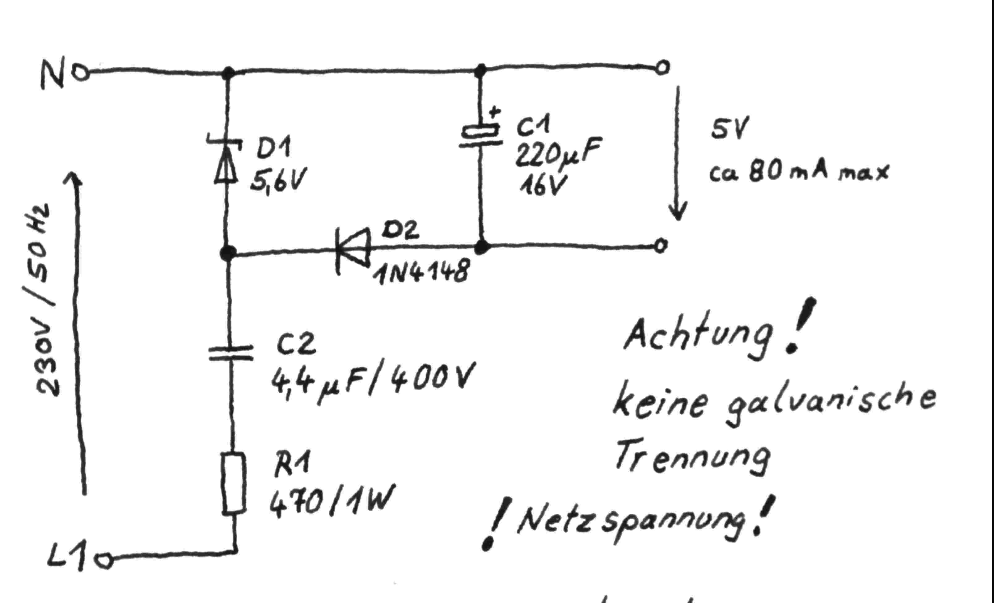

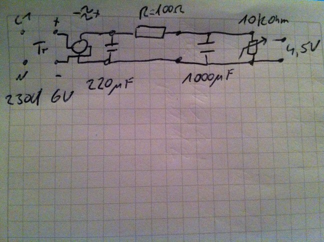

hi, ja das ist mir bewusst, ich bin gelernter Elektriker. Ich hab mal schnell eine kleine Zeichnung angefertigt, ich hoffe du kannst alles erkennen.
Aha. Keine galvanische Trennung. Und daran willst Du Deinen ADC betreiben. Also auch Deinen Raspberry Pi. Auch wenn Du gelernter Elektriker bist -- das ist gar keine gute Idee.
Aha. Und was soll der Schnörkel im zweiten (übrigens mit 2 MB Dateigröße viel zu großen) Bild sein, der da links? Soll das ein Gleichrichter sein, der hinter einem 6V-Trafo hängt?
Hallo, also es ist eine recht einfach aufgebaute Schaltung. 230/6V Printtrafo B80 Rundgleichrichter parallel 220müF reihe 100 Ohm parallel 100müF und am ende parallel eine rote LED mit vorwid. um ein wenig Last auf die schaltung zu bekommen (nicht eingezeichnet) zum schluss ein 10 kOhm Poti zum feintunen.
Kann mir vll noch jemand sagen, ob ich diese Schaltung schon als elektronischen Trasfo ansehen kann? Ich muss noch die Linearität der Schaltung überprüfen und dazu muss ich einen passenden Dimmer einsetzen. Im fall einer elektronischen Schaltung müsste ich einen dazu passenden Dimmer RLC verwenden.
