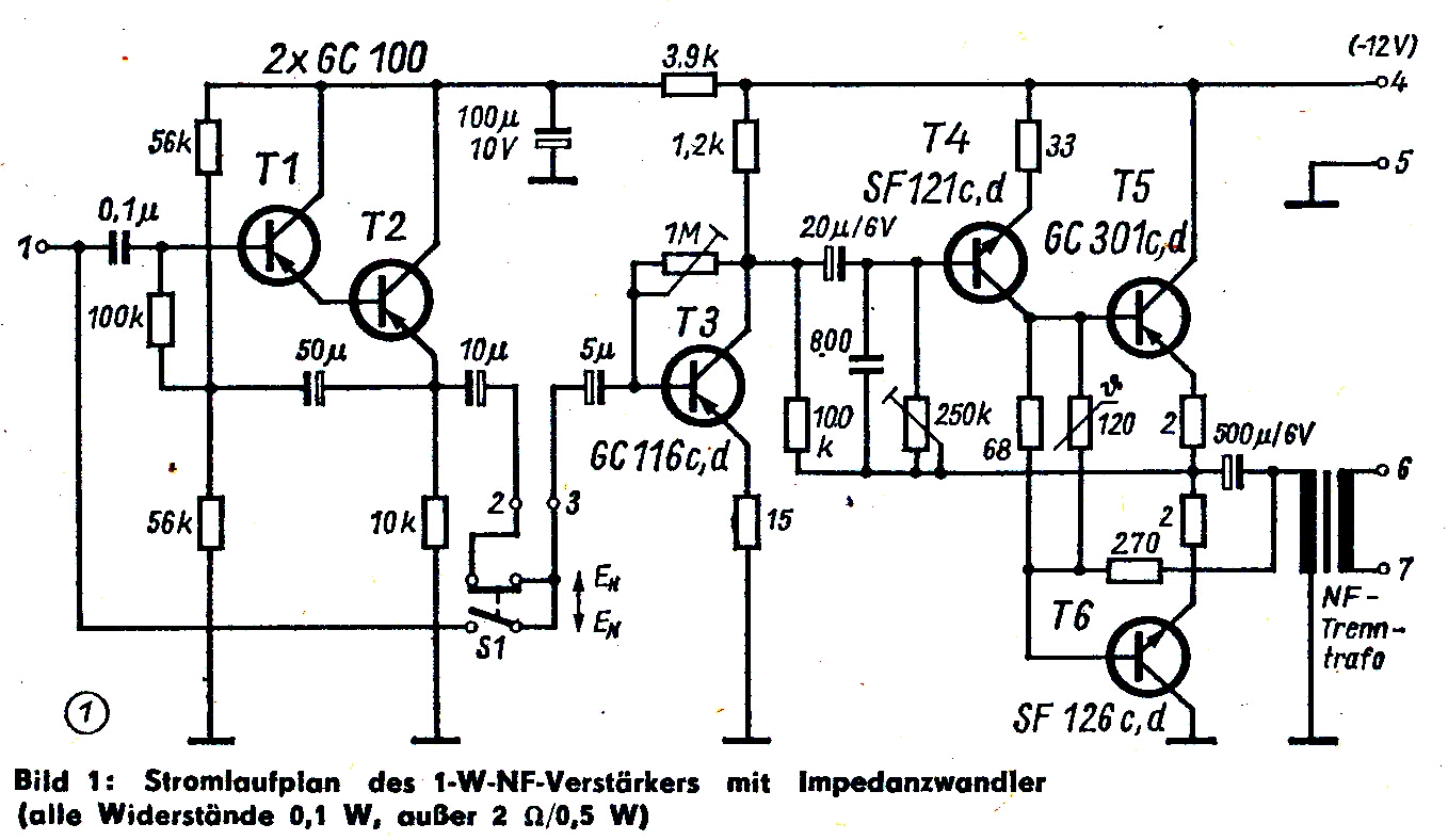

Leider bin ich fast ein Jahr zu spät hier drauf gestoßen. Einen solchen Plan von 1974 habe ich noch im Original. 4-Kanal-Lichtorgel mit Farblichtwechsel/Voll-Licht. Zu finden im DDR-Funkamateur Heft 6/1974 und 7/1974. Heißt dort schon zukunftsweisend Sound-Light 2000... Beide Hefte sind in meinem Besitz und ich könnte die Schaltungen inkl. Leiterplattenpläne und Beschreibung mal einscannen. (wenn noch benötigt) Ich habe statt Farblichtwechsel 2 Kanäle mehr gebaut auf 6 Kanäle. Steuergerät funktioniert heute noch einwandfrei. Den Übertrager habe ich gegen einen spannungsfesten Übertrager aus einem alten Phono-Gerät getauscht (197 V Anoden-Spannung) Die 220V für die Thyristoren sind mit 4Stück 25A Dioden vorher gleich gerichtet. (um volle Helligkeit zu erreichen)
Mal abgesehen wie du das auf der Netzseite löst, empfehle ich dir der Lichtorgel eine automatische Lautstärkekorrektur vorzuschalten. So wie in diesem Schaltplan: http://www.b-kainka.de/bastel85.htm
Alexander Schmidt schrieb: > der > Lichtorgel eine automatische Lautstärkekorrektur vorzuschalten. Hallo Alexander! Für wen war der gut gemeinte Ratschlag? Meine Sound Light 2000 läuft seit 1978 tadellos, nur der Ü85 wurde gegen einen spannungsfesten Übertrager ausgetauscht. Die Anlage kann HF (Chinch/Diodenkabel) oder NF (Kophörerausgang/Endstufe) eingespeist werden. Dazu hat der Eingang einen Umschalter und ein 1MOhm Poti davor. Bei mir steckt das Teil am Kopfhörerausgang vom Mischpult dran. (linker Kanal, klar ist ja mono...). Also nicht so ein Zeug wie es heute fertig angeboten wird in Conrad-Lichtorgeln oder Billig-Show-Laser... Die Anlage kann pro Kanal mit 4A belastet werden, macht 24A bei 6 Kanälen! In der Realität aber nicht machbar bei normaler Absicherung! Daher bei mir nur je 4x60W E27 verspiegelte Glühlampen. Da passt die Lichtbox noch auf mein verstärktes Licht-Stativ. Best Regards
Mario schrieb: > Die Anlage kann HF (Chinch/Diodenkabel) oder NF > (Kophörerausgang/Endstufe) eingespeist werden. HF am Diodenkabel? Du meinst sicher hoch- vs. nieder-impedant.
Jörg Wunsch schrieb: > Du meinst sicher hoch- vs. nieder-impedant. Genau: Damals sagte man nieder-oder hochohmig. Im Anhang ist der Schaltplan. Beste Grüße.
