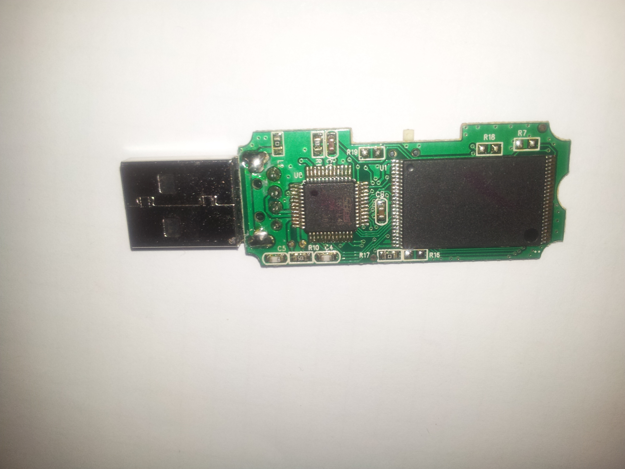

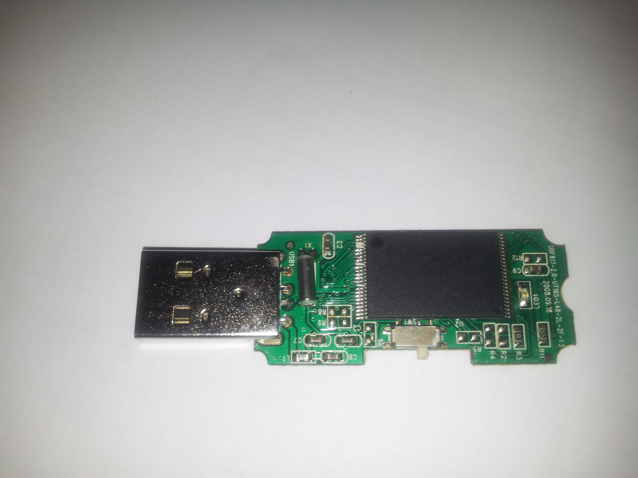

Hi, ich habe Fotos gemacht. Ich kann keinen Spannungsregler finden...
was ich auch festgestellt habe: beide Sticks sind mit LED, bei einem geht die LED nicht mehr an, es wird auch nicht angezeigt das etwas erkannt wird und der Quarz wird super heiß in sehr kurzer Zeit. Also doch wohlmöglich der Quarz kaputt?

>erkannt wird und der Quarz wird super heiß in sehr kurzer Zeit. Also >doch wohlmöglich der Quarz kaputt? Das glaube ich kaum, daß der Quarz heiß wird. Das wird eher der IC auf der anderen Seite sein. Und damit isser hin ...

Das täuscht. Das gibt es tatsächlich, daß einzelne Pins nicht angelötet sind, und daß die Pads darunter nicht nur mit Lötstoplack, sondern sogar mit Bestückungsdruck abgedeckt sind. Der tiefere Sinn hat sich mir zwar noch nicht erschließen können, aber gesehen habe ich so etwas schon häufiger.

elix schrieb: > Quarz wird super heiß in sehr kurzer Zeit In den letzten 50 Berufsjahren habe ich schon einiges an Bauteilen zerlegt, auch einige Quarze beim Versuch, sie auf eine andere Frequenz um zu schleifen. Aber ich habe noch keinen Quarz erlebt, der heiß wurde. Ich kenne auch keinen physikalischen Effekt, mit dem das möglich wäre. Bist du sicher, dass das, was du Quarz nennst auch wirklich ein Quarz ist? Es ist das mit X1 bezeichnete Metallröhrchen auf Bild 1.
Ha, Jens hat recht. Es war wirklich der große Chip (Flashspeicher) auf der Rückseite der so heiss wird, damit den Quarz hat so heiss werden lassen. Beim anderen Stick (auf dem Foto) wird im Gegensatz dazu aber gar nix warm und die LED brennt noch und Windows meldet ein USB Gerät.

Hi, der der so heiss wird ist der mit den unwichtigen Daten, also nicht so schlimm. Noch jmd eine Idee was ich mit dem anderen machen könnte? Da sind sogar leider zwei Flaschspeicher Chips drauf. (gleichgroß, Vor und Rückseite einer) Wie gesagt LED leuchtet noch, Windows erkennt etwas und nix wird heiss bei dem. Gruß
Du könntest die Flashspeicher auslöten und mit einem Mikrocontroller auslesen. Ob man mit den Daten dann was anfangen kann, steht auf einem anderen Blatt (Stichwort wear leveling) - vorausgesetzt sie sind nicht defekt!
Man bekommt dann zwar die Daten aus dem chipr raus mit einem Mic aber damit kann man nichts Anfang, außer man kennt das Protokoll vom chip dann kann man die Daten wieder Herstellen, ansonsten wird dies ein Großes Rätsel Spiel. Gruß, Matthias
>Noch jmd eine Idee was ich mit dem anderen machen könnte? Da sind sogar >leider zwei Flaschspeicher Chips drauf. (gleichgroß, Vor und Rückseite >einer) >Wie gesagt LED leuchtet noch, Windows erkennt etwas und nix wird heiss >bei dem. Erkennt Win noch, daß es ein Massenspeicher ist? Oder nur "Unbekanntes Gerät"? Du könntest auf dem Stick noch alle L's, und alle R's, die eine 0 oben drauf haben, messen, ob die Durchgang haben. Die R's mit der 0 drauf sind nämlich reine "Drahtbrücken" mit 0 Widerstand - vielleicht hats ja einen durchgefeuert, und die Chips vor schlimmerem bewahrt. Wenn solch ein R deutlich mehr als 0 oder 1Ohm habt, dann einfach überbrücken, damits wieder deutlich näher an 0Ohm kommt.
elix schrieb: > Noch jmd eine Idee was ich mit dem anderen machen könnte? Da sind sogar > leider zwei Flaschspeicher Chips drauf. (gleichgroß, Vor und Rückseite > einer) > Wie gesagt LED leuchtet noch, Windows erkennt etwas und nix wird heiss > bei dem. baugleichen stick besorgen (ebay) und speicherchips tauschen. das ein usb-gerät erkannt wird, hat andere ursachen, denke ich (widerstand an einer leitung)
