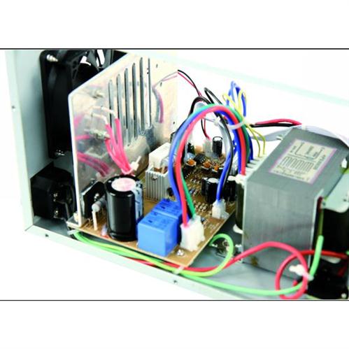

Hab einpaar Bilder im Netz gefunden. Ihr habt mich ja darum gebeten Bilder vom Innenleben des Netzgerätes hier hochzuladen, weil man dann mehr über die Qualität sagen kann, also hier sind sie:
Nasim schrieb: > Hab einpaar Bilder im Netz gefunden. Ihr habt mich ja darum gebeten > Bilder vom Innenleben des Netzgerätes hier hochzuladen, weil man dann > mehr über die Qualität sagen kann, also hier sind sie: Hmm, der Trafo erscheint mir etwas klein für ca. 150W. Den Gleich- richter sieht man nicht, aber der sollte etwa 5A abkönnen und so montiert werden, das er seine Wärme loswird. Gruss Harald
Nasim schrieb: > Der hat keine 150watt, der hat nur 90watt Die Wechselstromleistung des Trafos muss typisch das 1,6 fache der benötigten Gleichstromleistung betragen. Dazu kommt noch die im Leistungstransistor verbratene Leistung. Gruss Harald

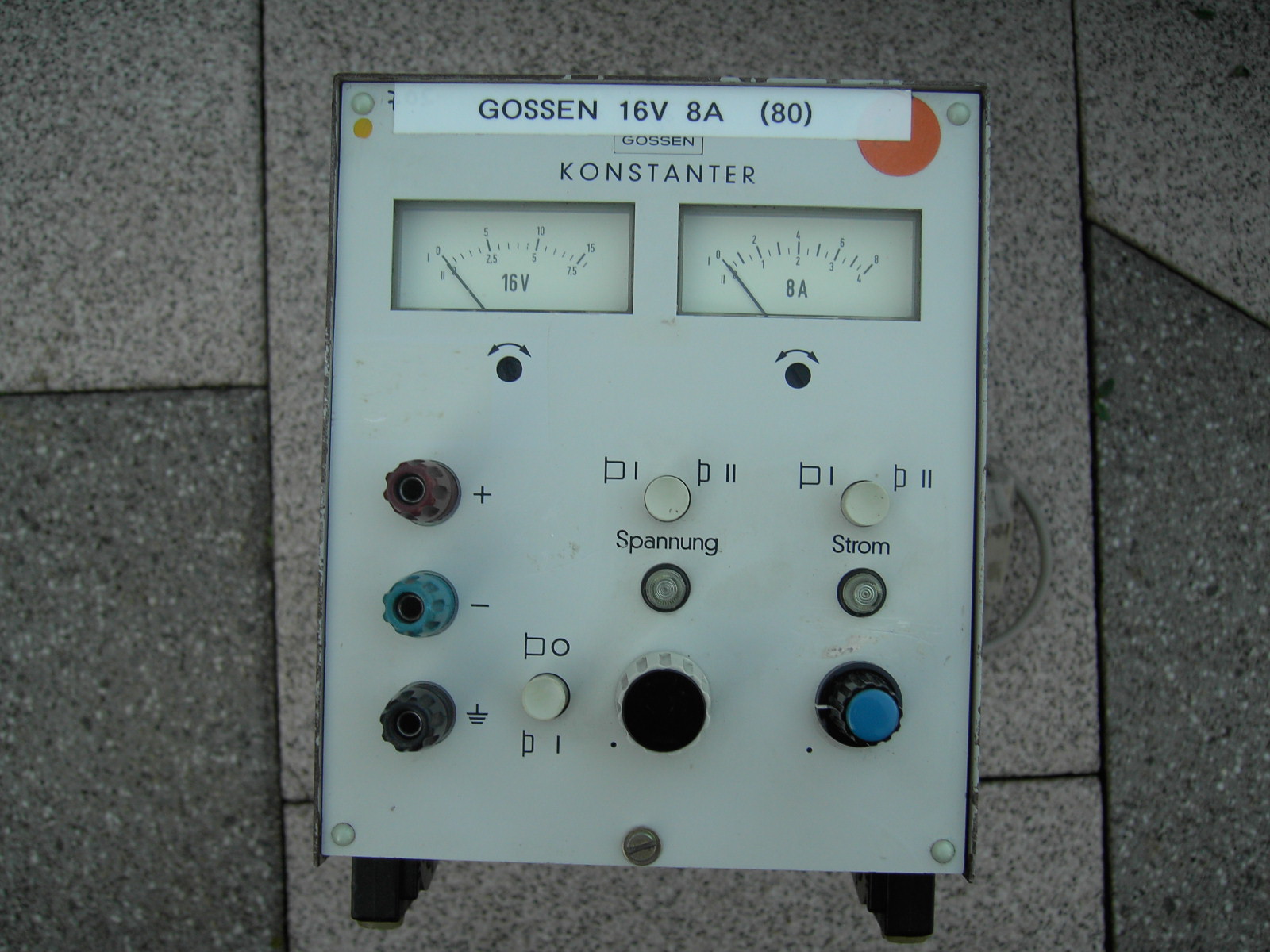

@dom: Österreicher kriegen halt alles irgendwie geschrottet, so what.
Nasim schrieb: > Bei dem Gerät von nexodia ist ja sehr wahrscheinlich dass kein foldback > drin ist, aber könnte ich trotzdem , wenn ein foldback drin wäre, einen > Draht heiß machen, um Styropor zuschneiden??? Mal angenommen, dass ein foldback drin wäre, (was ich nicht glaube) dann wären die 2 Potis für den Strom dazu da, präzise die Ansprechschwelle für den foldback einzustellen. Das Gerät liefert angeblich bis zu 5A. Dann stellst du die Potis halt auf 5A und regelst deinen Hitzdraht per Spannung. Dann spricht der (angeblich vorhandene) foldback nicht an. (Wenn/Da dein Hitzdraht weniger als 5A braucht)
Watt is bloss aus den Labor-Netzteilen geworden? geschrottete Gossen, foldbackende Chinesen ....
