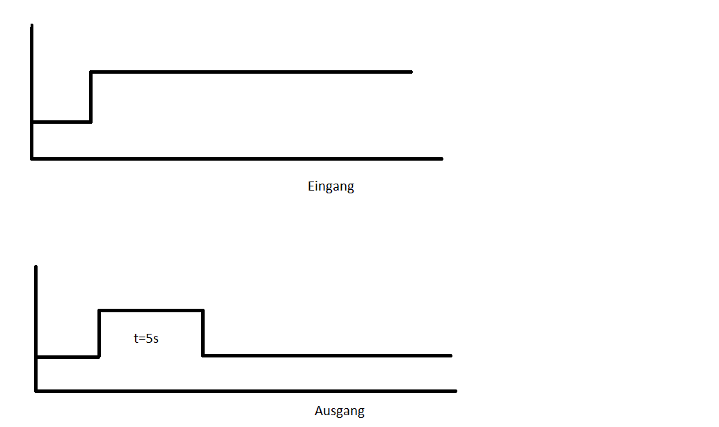

Hallo zusammen, ich bräuchte eine Timerschaltung mit einem NE555, und zwar für folgendes: Ich habe ein Dauersignal, und dieses soll nach ca 5 sekunden ausgehen, also am Ausgang des NE555 auf 0 sein. Ich danke euch für eure Hilfe. Gruß Chris

Ich habe hier mal mein Ein- und Ausgangssignal (also wie ich es gerne hätte) schematisch dargestellt. Die Spannung liegt hierbei bei +12V.

Chris schrieb: > Ich habe hier mal mein Ein- und Ausgangssignal (also wie ich es gerne > hätte) schematisch dargestellt. Eine positive Triggerflanke ist beim NE555 eindeutig suboptimal, das kann der nämlich in unveränderter Standardschaltung nicht. Der CD4538 hingegen schon und 12V kann er auch. Electronics'nStuff schrieb: > Und sowas macht man eig. nicht mit einem Timer.. Wieso nicht? Klassischer Monoflop.

Ach so, natürlich...es soll eine 12V Lampe damit geschaltet werden und das Signal kommt von einem Schalter. Gestellt von einem absolutem Amateur, aber das sollte sich ja schon ergeben haben, sorry.
