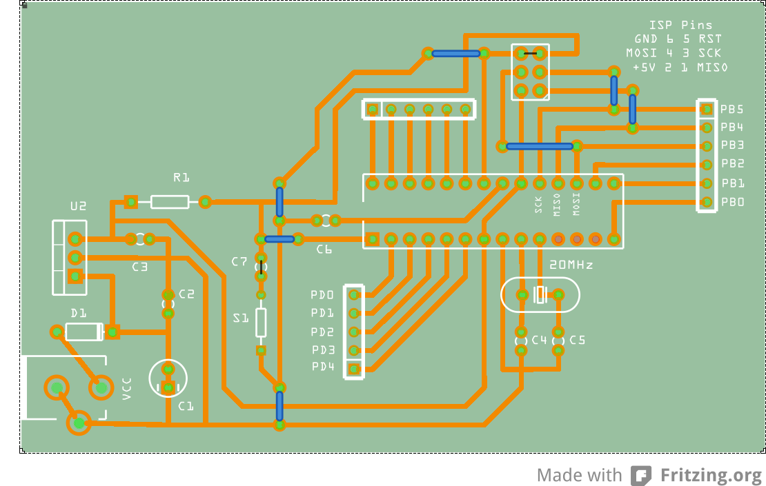

Hallo, ich erstelle grade meine erste Platine mit Fritzing. Jetzt fehlt nur noch die Resetschaltung. Zur Zeit ist der IPS Stecker an Pin 5 mit dem Reset-Pin verbunden und für den Betrieb mit einem 10kOhm Widerstand (aus dem AVR Tutorial Grundschaltung Schaltplan entnommen). Nun war mir noch nie klar, warum 10kOhm und was der überhaupt macht, also hab ich gegoogelt. Das der den ATmega quasi neu startet weiß ich jetzt. Nun hab ich mir gedacht es wäre ja cool einen Button zu haben den ich drücken kann und schwups, Neustart. Nur wie sieht das aus? Geht es einfach den Widerstand durch einen Button auszutauschen oder brauch ich den Widerstand und beim drücken des Tasters muss dann kein Strom mehr fließen? PS: Meine Platine hab ich mal eingehängt. Ist doch richtig das ich einen "normalen" Widerstand nehmen kann und nicht diese kuriosen Pull UP, Pull Down Dinger?
Du machst nen Widerstand 10k von Reset nach VCC. Und einen Button von Reset nach Masse. Fertig. Und Widerstand ist Widerstand. Die heißen PullUp/PullDown weil sie so eingesetzt werden, nicht weil es sich um ein anderes Bauteil handelt. gruß cyblord
Ich verwende auch einen Taster und keinen Schalter oder Push Button (solange gedrückt Strom fließt)? Und muss der Taster den Strom standardmäßig fließen lassen oder nicht?
Jannik Kramer schrieb: > Ich verwende auch einen Taster und keinen Schalter oder Push Button > (solange gedrückt Strom fließt)? Und muss der Taster den Strom > standardmäßig fließen lassen oder nicht? Es muss ein Schließer sein. Ist dir denn das nicht klar was der tut? Der zieht beim Drücken Reset auf Masse->Controller ist im Reset. Ist er losgelassen wird Reset vom internen Pullup und deinem 10k Pullup auf VCC gezogen->Controller läuft.
Hab mir schon ein paar Sachen durchgelesen, nur ist dieses "ziehen" für mich irgendwie schwer zu verstehen. Das sich die Spannung am Pin ändern muss damit was passiert ist klar aber zeihen? Edit: Neues Layout im Anhang. Hab ich das nach der Umsetzung richtig verstanden? Schalter S1. Standardmäßig offen.
Jannik Kramer schrieb: > Schalter S1. Standardmäßig offen. Wo ist der Schalter S1? Ich sehe nur einen Widerstand S1.
Das ist nur ein "Druck" für die Platine damit ich später weiß wie viel Platz ich hab wenn ich den Schalter nehme den ich hier liegen hab. S1 ist ein Schalter/Schließer.
Und ganz ehrlich: Ich würde sonst keine weitere Beschaltung von Reset vornehmen. Schmeiß die Kondensatoren da raus. Das ist nicht mehr Zeitgemäß. Früher war das ok, weil Reset dann erst kurz nach Power On auf High gegangen ist. Heute gibts Brown-Out Schaltungen in den Controllern. gruß cyblord
