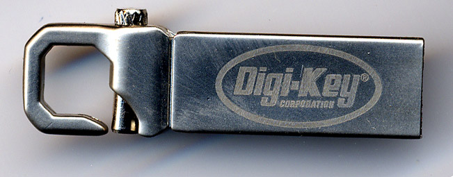

Bisher habe ich immer USB - Sticks von namhaften Herstellern verwendet. Jetzt habe ich einen 16GB - Stick geschenkt bekommen und wollte mit H2testw mal überprüfen, wie schnell das Ding ist. Allerdings trat folgender Fehler auf: Der Datenträger ist wahrscheinlich defekt. 5,1 GByte OK (10705166 Sektoren) 9,8 GByte DATEN VERLOREN (20598514 Sektoren) Details: 0 KByte überschrieben (0 Sektoren) 0 KByte leicht verfälscht (< 8 Bit/Sektor, 0 Sektoren) 9,8 GByte mit Datenmüll (20598514 Sektoren) 0 KByte mehrfach genutzt (0 Sektoren) Erster Fehler bei Offset: 0x00000000ccdb9010 Soll: 0x01bae0c50cf99110 Ist: 0x012ee0c40cf99110 H2testw Version 1.3 Schreibrate: 3,94 MByte/s Leserate: 8,36 MByte/s H2testw v1.4 Daraufhin habe ich einen Arbeitskollegen, der den gleichen Stick bekam, gebeten, ebenfalls eine Überprüfungg vorzunehmen. Er erhielt ein ähnliches Ergebnis: Der Datenträger ist wahrscheinlich defekt. 5,8 GByte OK (12220416 Sektoren) 9,0 GByte DATEN VERLOREN (19083264 Sektoren) Details: 0 KByte überschrieben (0 Sektoren) 0 KByte leicht verfälscht (< 8 Bit/Sektor, 0 Sektoren) 9,0 GByte mit Datenmüll (19083264 Sektoren) 0 KByte mehrfach genutzt (0 Sektoren) Erster Fehler bei Offset: 0x0000000173e08800 Soll: 0x0000000173e08800 Ist: 0x0000000000000000 H2testw Version 1.3 Schreibrate: 4,18 MByte/s Leserate: 8,52 MByte/s H2testw v1.4 Kann es sein, dass gleich 2 Sticks den gleichen Defekt aufweisen oder ist das einfach nur miese Qualität?

Anbei ein Bild von dem guten Stück. Formatieren (FAT32) läuft problemlos durch. Jetzt lasse ich gerade nochmal H2testw darüber laufen (der Stick ist auch nicht der schnellste).
Das formatieren hat keinen Unterschied gebracht, es werden immer noch genauso viele Fehler gemeldet. Interessanterweise sind die ersten 5,1 GB vollkommen OK und der Rest ausschließlich Schrott.
Loetknecht schrieb: > Anbei ein Bild von dem guten Stück. > Formatieren (FAT32) läuft problemlos durch. Das ist auch kein Wunder, denn FAT formatieren heißt lediglich, daß die FAT-Strukturen auf das gute Stück geschrieben werden - die liegen am Anfang. Aber das DigiKey seine Kunden mit solchem Müll beglückt, hätte ich nicht erwartet...

Der Stick taugt zwar nicht zum speichern, aber als Spielzeug ist er eigentlich ganz unterhaltsam. Ich habe das Tool "ChipGenius" gefunden, über welches man VID, PID, Comtroller- und Flashhersteller auslesen kann. Das Tool liefert auch gleich einen Link zu einem Tool des Controllerherstellers, über das sich der Stick konfigurieren und low-level formatieren lässt. Damit könnte man den Stick auch bootbar machen, schreibschützen u.ä. Ich bin noch am herumspielen mit dem Programm, konnte den Stick aber schon mal erfolgreich auf 4 GB umformatieren Die originale PID des Sticks lautet übrigens 1234 und die PID 5678 Da waren also Profis am Werk.
