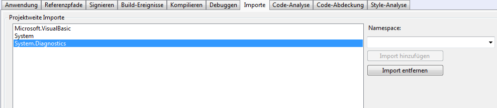

Sorry für die wahrscheinlich dumme Frage. PC-Programmierung ist nicht mein Ding, und für "richtige" Anwendungen gebe ich das auch ausser Haus. Die ganz kleinen Sachen für den internen Gebrauch mach ich aber normalerweise selber, immer Schema F, kleine Oberfläche mit ein paar Eingabefeldern, um Daten an meine MC-Platinen zu schicken oder von dort zu lesen. Funktionierte bisher prima. Arbeite mit Sharpdevelop, VB. Nun eine neue Sache, eigentlich wie immer, aber Debug.print geht nicht. Debug.Print (SerialPortName) Fehlermeldung: "Debug" ist nicht deklariert. Die Debugobjektfunktionalität ist in System.Diagnostics.Debug in der Assembly "System" verfügbar.(BC30816) Was hab ich falsch gemacht?
sollen wir jetzt erstmal raten in welcher sprache du Programmierst? Vermutlich .net, hast du die passende using anweisung hingeschrieben?
Ja, .net. Using? Nein, habe ich bisher aber auch nie gemacht. Edit: using wäre C, oder. Entspricht dem Imports in VB?
H.joachim Seifert schrieb: > Edit: using wäre C, oder. nein C# (also richtig .net) > Entspricht dem Imports in VB? scheinbar http://www.harding.edu/fmccown/vbnet_csharp_comparison.html
Ok, Danke - habs gefunden, siehe Bildchen. Was mich wundert - das hab ich vorher noch nie gemacht. Wohl schon bei der Projekterstellung was schiefgelaufen :-)
