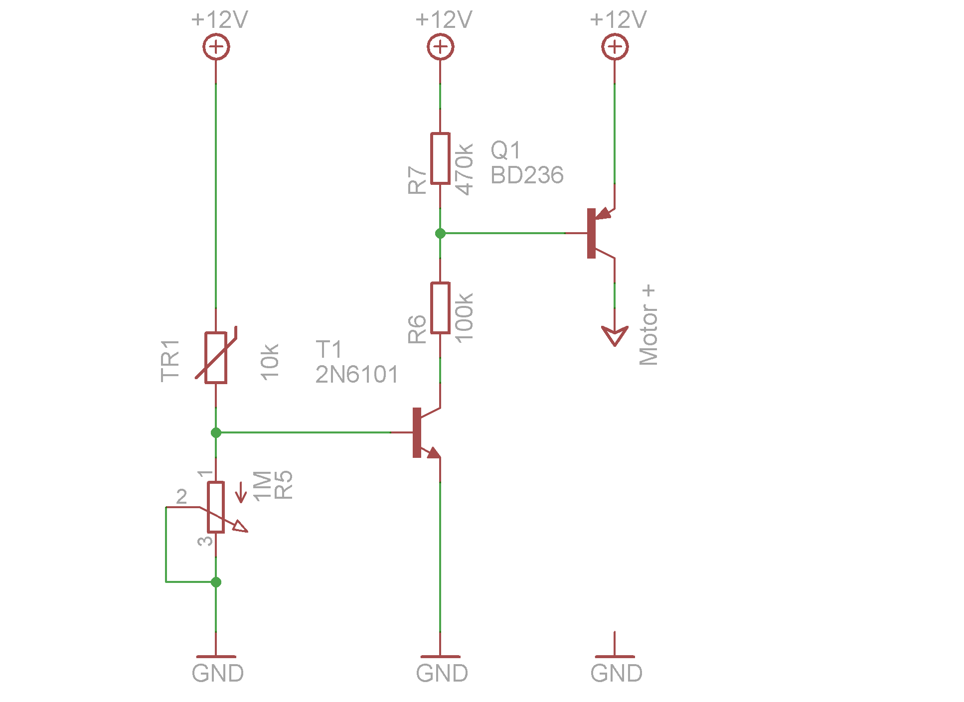

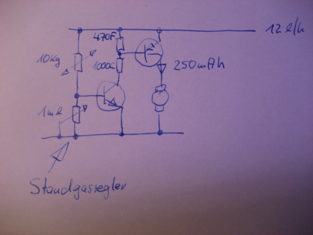

omeinheit ist Ah schrieb: > Wie wäre es hiermit? Könnte funktionieren. Aber sicher, dass die beiden FETs richtig beschalten sind?
Ist das genau so gemeint? Naja, sind die Werte richtig? Poti hat 1M, 100k und 470k Widerstände am PNP Transistor?
Nöö! Das Poti darf nicht 1 Mohm haben und auch die beiden anderen Widerstände sind viiiel zu hochohmig. Rechne doch mal nach. Richtig dimensioniert funktioniert das,
Sni Ti schrieb: > Könnte funktionieren. Aber sicher, dass die beiden FETs richtig > beschalten sind? Da sind keine FETs drin. Das sind Bipolartransistoren und die sind richtig beschaltet.
Hi, kann mir jmd verraten wo ich den Schaltplan finde, bzw eine Erklärung wie die Schaltung funktioniert? Für mich sieht es so aus als ob der Lüfter mit höherer Temp immer schneller würde, aber er sollte ja zwei Schaltpunkte haben, aber ich habe auch keine Ahnung. Gruß
hanson schrieb: > Für mich sieht es so aus als ob der Lüfter mit höherer Temp immer > schneller würde, Das hast du völlig korrekt verstanden.
hanson schrieb: > kann mir jmd verraten wo ich den Schaltplan finde Den Schaltplan findest du in diesem Thread ein paar Postings weiter oben.
