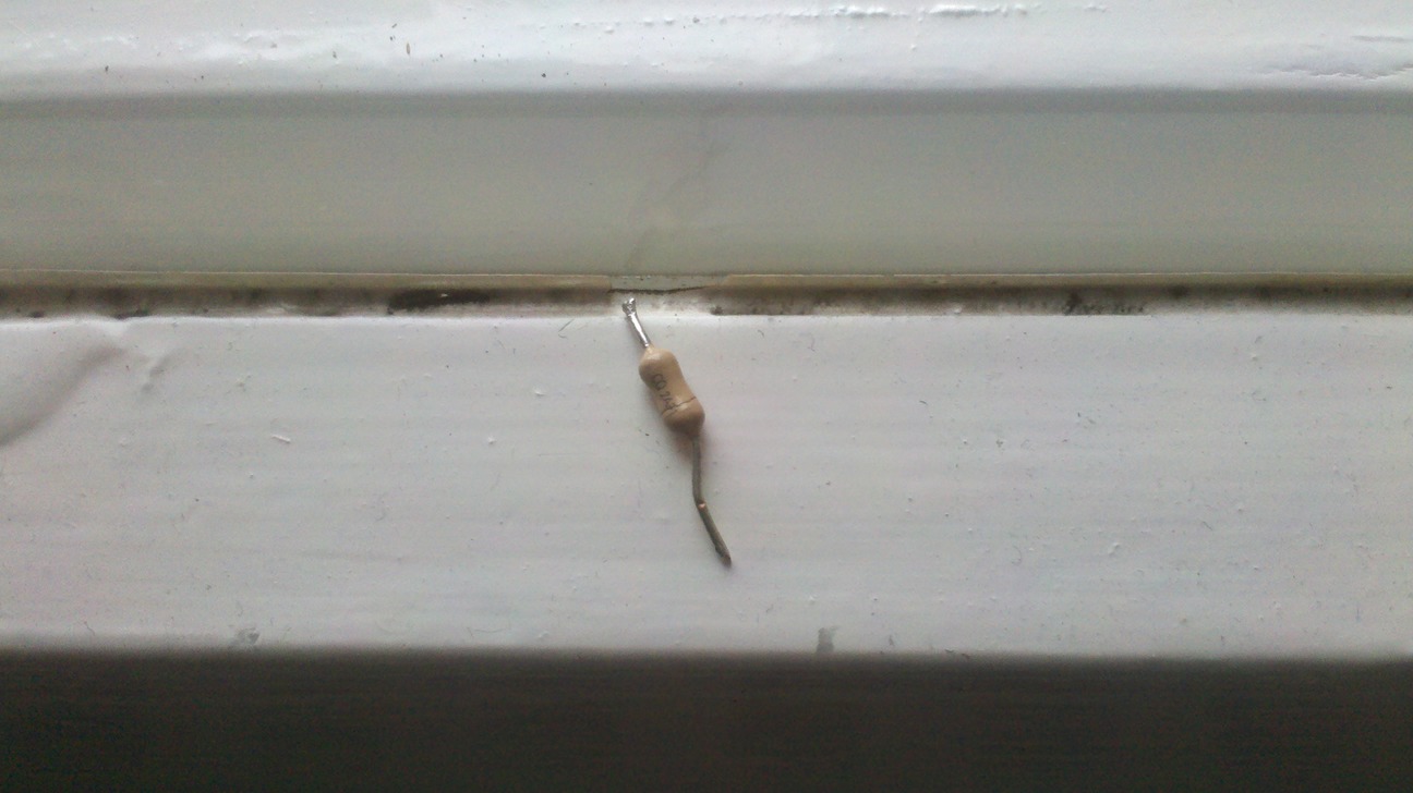

Hi, ich habe dieses Bauteil bei der Reparatur einer Petzl Stirnlampe im Akku(Batterie)-Fach entdeckt. Leider kann ich mir nicht herleiten wofür das Bauteil sein soll. Es war zwischen den dem Batteriekontakt und der "Plus"Leitung zu Lampe gelötet. Für mich sieht es aus wie ein Widerstand. Aber wofür? In der Stirnlampe ist nochmals eine Elektronik, die für die verschiedenen Funktionen verantwortlich ist. Auf dem Bauteil ist folgendes drauf gedruckt: CRU2A und CQ 2AF1 ich hoffe ihr könnt mir helfen... Danke
habt ihr vielleicht ne Bestellnummer oder ne Bezeichnung der Bauform für mich?
bei Reichelt heissen die Picofuse, sind aber etwas dünner Elend lange URL, geht das nicht kürzer: http://www.reichelt.de/Picofuse/PICO-2-0A/3/index.html?;ACTION=3;LA=2;ARTICLE=23856;GROUPID=3305;artnr=PICO+2%2C0A;SID=11TzaczH8AAAIAAEdjA9wd06b6eb1d054abc6b6b16241a1170d82
Entweder PICO-2A Sicherung, Hersteller ESKA (Conrad Best.-Nr.: 529742) oder Littlefuse 0251002.MAT1L (Distrilec Best.-Nr. 271616) Bauform heißt wie die bedrahteten Widerstände 0204 (nicht verwechseln mit SMD 0402...)

Reparatur ganz einfach. Glasrohrsicherung 2A flink zerlegen,Den Schmelzdraht über die Pikofuse drüberlöten, Schrumpfschlauch darüber und zusammenbauen. Nieder mit der geplanten Obsoleszenz, kauft keine Lampen von Petzl, die werden früher oder später alle defekt
