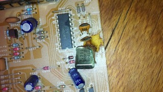

Hallo Forum, bin ganz neu hier und absoluter Laie. Dennoch möchte ich mich darin versuchen, meinen alten AV-Receiver zu reparieren, welcher auf einer Party unter Dauerlast von einer Sekunde zur anderen den Geist aufgegeben hat. Nach intensiver Sichtung aller Platinen konnte ich nur den Defekt des auf dem Foto abgebildeten Quartzes erkennen. Ich war schon bei Conrad, jedoch hatten die nicht die entsprechende Frequenz im Angebot. Könntet Ihr mir helfen, indem Ihr mir die wichtigsten Eckdaten des Quartzes mitteilt und mir evtl. sogar eine Bezugsquellen nennt? Ich kann nämlich mit den aufgedruckten Zahlen so rein garnichts anfangen (hab natürlich auch schon gegoogelt). Ich hoffe, dass das benachbarte Bauteil (keine Ahnung was das ist) nicht auch Schaden genommen hat. Könntet Ihr mir da evtl. auch weiterhelfen? Vielen Dank schonmal. kinglouis
7.2MHz, unübliche Frequenz. Viel Spaß beim Suchen. Btw: woher weißt du, dass das Ding defekt ist? Ausgelötet und getestet?
Es ist bestimmt nicht der Quarz. Da ist nur der Kleber vergammelt. Der IC ist wahrscheinlich "nur" ein FM-Tuner oder Demodulator. Oben im Bild kann man das Abschirmgehäuse für den HF-Teil erahnen und links im Bild das Keramik-ZF-Filer. Dieser Schaltungsteil ist nur für den Radio-Empfang zuständig und wird wohl auch nicht bei "Vollast" kaputt gehen. Suche weiter. Sicherungen, Netzteil und Endstufe checken!
Das Ding ist korrodiert und sieht so aus, als wäre es ausgelaufen. Ich hätte auch keine Möglichkeit das zu testen...
kinglouis schrieb: > Das Ding ist korrodiert und sieht so aus, als wäre es ausgelaufen. Was kann bei einem Quarz auslaufen?
kinglouis schrieb: > Das Ding ist korrodiert und sieht so aus, als wäre es ausgelaufen. Quarze haben nichts drin, was auslaufen könnte ... kinglouis schrieb: > Nach intensiver Sichtung aller Platinen Defekte Halbleiter kann man sehr oft nicht durch bloße Sichtprüfung erkennen.
kinglouis schrieb: > Nach intensiver Sichtung aller Platinen konnte ich nur den Defekt des > auf dem Foto abgebildeten Quartzes erkennen. Hallo Kinglouis, das halte ich für äußerst unwahrscheinlich. Quarze brennen nicht ab. Aber wenn's hilft: Das ist ein 7,2MHz Quarz, wahrscheinlich Bauform HC18. rgds
kinglouis schrieb: > Das Ding ist korrodiert und sieht so aus, als wäre es ausgelaufen. hihi ;) Beschreib mal den Fehler bzw. das verhalten genauer. Passier beim Einschalten nix oder tut sich wenigstens etwas?
Wie gesagt, ich bin absoluter Laie. Wenn ihr aber bereits jetzt schon sagt, dass es auch noch diverse andere Ursachen haben kann, da der Quartz nicht unbedingt defekt sein muss, werde ich mich wohl geschlagen geben und das Ding in die Tonne hauen. Ich will mir jetzt nämlich nich noch Messgeräte kaufen, die den Wert dieses Receivers um ein Vielfaches übersteigen. Und ich wollte auch kein Hobby daraus machen. Ich danke Euch aber trotzdem für die schnellen Antworten. Vielen Dank!
kinglouis schrieb: > Das Ding ist korrodiert und sieht so aus, als wäre es ausgelaufen. Bei einem Quarz kann normalerweise aber nichts auslaufen, weil nichts drin ist. Er braucht ja einen freien Raum, um schwingen zu können - es ist ein mechanischer Schwinger. Ich vermute eher, dass da was von außen eingedrungen ist - was auch immer. Das Gehäuse ist allerdings so vergammelt, dass es undicht geworden sein kann und der Quarz daher nicht mehr funktioniert. Gruß Dietrich

Die 7,2Mhz scheinen typisch für FM-Empfänger, ich hab hier eine Platine
von einem alten Kleinradio liegen, da ist/war auch ein Quarz mit 7,2Mhz
drauf. Kann aber sein, daß ich den inzwischen schon verbaut habe...
So (linke Abbildung) sieht dein Quarz von innen aus. http://www.sax.de/~zander/museum/quarze_c.jpg Du siehst selbst, das da nichts drinnen ist was auslaufen könnte.

kinglouis schrieb: > Er ist bei der besagten Party unter Volllast einfach ausgegangen und > macht auch nach Austausch der Schmelzsicherungen keinen Mucks. Der wahrscheinlichste Kandidat wäre irgendwas in Endstufe oder Netzteil. Die hier behaupten, ein Servicemanual zu haben, aber ich bekomme da keinen Download zustande: http://www.manual-de-servicio.com/e/action/ShowInfo.php?classid=74&id=282815
@ Jörg Wunsch: Auf der Seite hatte ich auch keinen Erfolg, aber trotzdem danke. @pegel: Den Artikel auf siliconchip.com kannt ich auch schon...hab den Fehler bei mir jedoch nicht feststellen können. Dennoch danke. Wie gesagt, wer ihn haben will, soll sich melden. Ansonsten hat der Receiver seine Zeit verlebt...
Wenn die Sicherungen durch waren dann hat's wohl die Endstufe zerlegt. Ist ein beliebter Party-Effekt weil die Dinger von der Kühlung her nicht darauf ausgelegt sind, ihre Grenzlast länger auszuhalten als die Nachbarn die Treppe nach oben brauchen... Wenn Du das Ding schon offen hast, was ist da für eine Endstufe drin? STKxxxx oder diskrete Transistoren?
