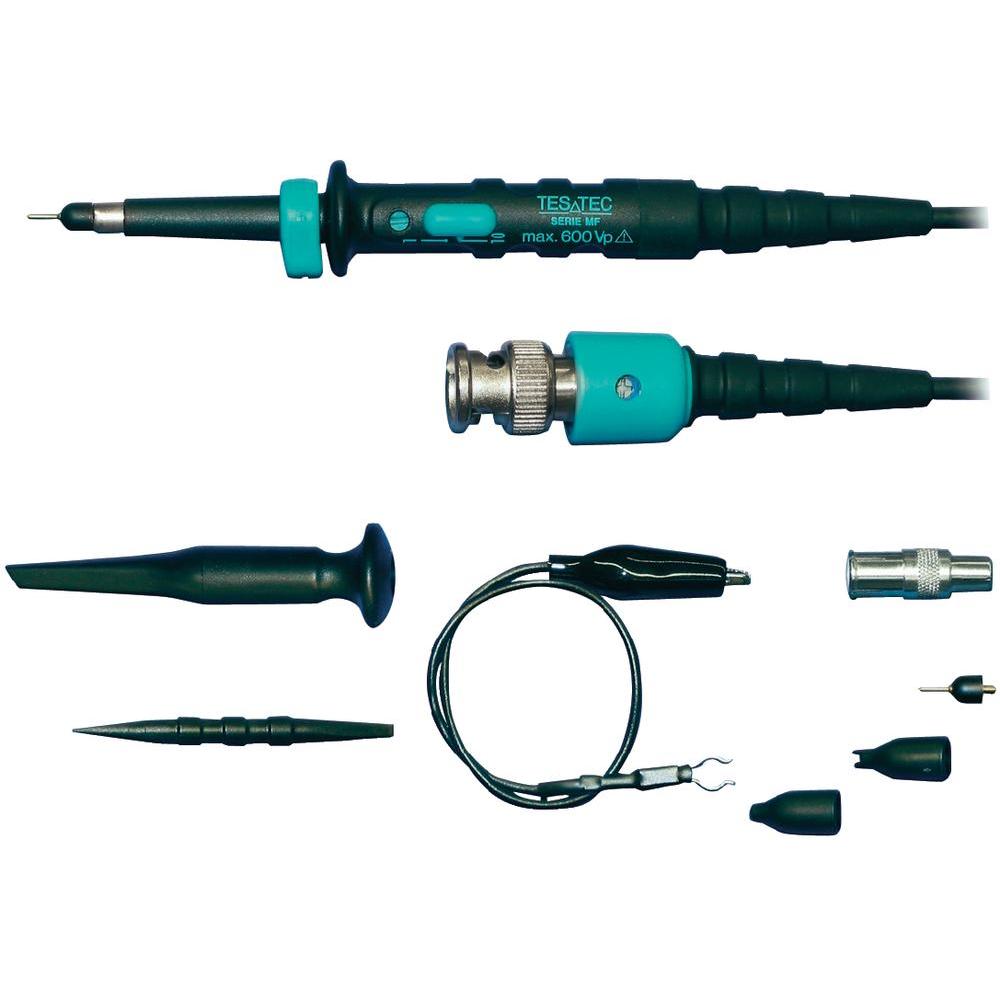

Hallo Ralph Leider habe ich / haben wir kein Bild vom Beitrag ersteller "sucher". Er schreibt jedoch: "nicht ganz aber der Strahl ist etwas nicht gerade (krum) wie ein bogen, bosonders die beiden enden des Strahls sind (1.5mm) niedriger als die Mitte." Das Sieht für mich nach falschem Tastkopfableich aus. Siehe Bild. Tastköpfe haben ja immer eine eigenkapazität. bei den "guten" tastköpfen kann man diese eigenkapazität mittels internem Trimkondensator einstellen. Ist im 2.en Bild die weisse kleine schraube, entweder im BNC Anschluss oder direkt im Tastkopf. Vieleicht ist ja auch was anderes das Problem. War ja nur ein sehr einfacher Lösungsvorschlag zu seiner Fehlerbeschreibung. Danke Gruss Simon

@Simon: 1. Du hast aber schon gesehen, das der TO vor über 2 Monaten bedient wurde? 2. Das es sich bei deinen Tastkopfunterlagen um die Frequenzkompensation des Tastkopfes selber handelt, die aber auch gar nichts mit einer nicht geraden Linie am Schirm des Oszis zu tun hat? Um Tastköpfe zu kompensieren, ist es nötig, ein steilflankiges Rechtecksignal einzuspeisen, dann kannst du am Trimmer drehen. Eine Schieflage der Grundlinie am Oszi hingegen wird normalerweise über Magnete oder den TR Regler korrigiert.
Hallo Mathias 1. Was ist ein TO? 2. Ahh ok, nun das wäre auch eine möglichkeit. Leider haben wir hier kein bild oder mehrere infos... - Bei keinem Signal am eingang und einer "Krummen" linie: "Eine Schieflage der Grundlinie am Oszi hingegen wird normalerweise über Magnete oder den TR Regler korrigiert." Naja, hilfts nichts, dann schadet es nichts... Danke Gruss Simon
