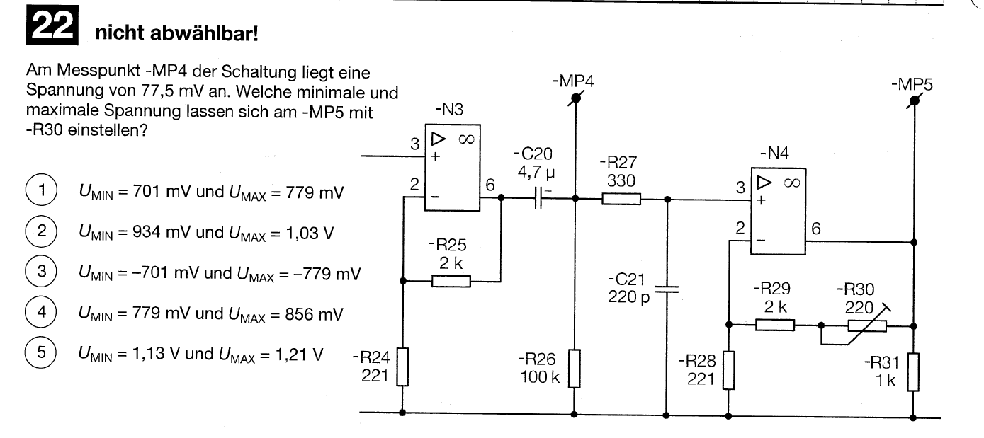

von Kurt G. (mcsniper)
könnt Ihr mir mir diese Aufgaben erklären?
Ich brauche diese Aufgaben für die Abschlussprüfung
wäre sehr nett :-P

Nun zu deinen Aufgaben:
Nr22
Es sind zwei nichtinvertierende Verstärker.
Ein Tabellenbuch ist ja zur Prüfung zugelassen.
Dort steht auch die Formel zur Berechnung.
Hier Ua = Ue*((R28+R29+R30)/R28)
Also Lösung 4

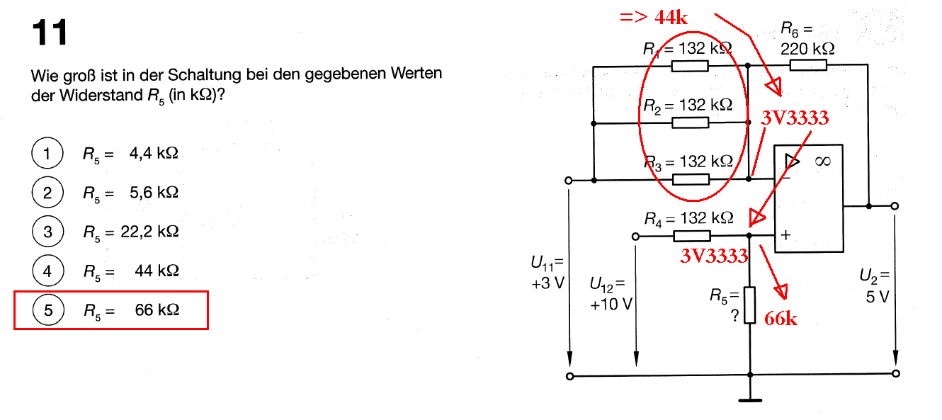

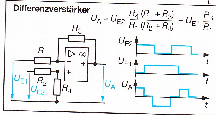

Nr11
Die Formel ist etwas schwieriger siehe Bild
Lösung ist die 5
Viel Spaß beim nachrechnen.

von Sprachlos (Gast)
> Lösung ist die 5
Das ist falsch. Richtig ist die 3.

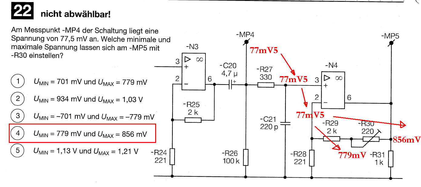

von Matthias L. (Gast)
Mein Senf im Anhang.
Mich wundert allerdings in Aufgabe22 die angegebenen 77mV5. Das muss ja
eigentlich eine Wechselspannung sein. Da aber nirgends was von einer
Frequenz steht, habe ich mal so getan, als ob es DC wäre....
Blödsinn.
Es ist ein OPV mit Gegenkopplung (Der Ausgang ist irgendwie mit dem
Minus-Eingang verbunden).
Dann gilt immer:
Spannung zwischen Eingang+ und Eingang- ist Null.
Strom in die Eingänge ist ebenfalls Null.
Der Rest ist Elementar: Etwas mitdenken und Spannungsteiler.

von Andrew T. (marsufant)
Oder man weit unterhalb der unity gain BW der OPV ist.
Was man wenn nix angegeben ist in derartigen PAL Aufgaben wohl zu recht
annehmen darf.
von nicht "Gast" (Gast)
> Da bin ich echt sprachlos.
Wahrscheinlich haben die vielen, seltsamen Minus-Zeichen in der
Abbildung zu Aufgabe 22 für Verwirrung gesorgt. Natürlich ist 4 richtig.
