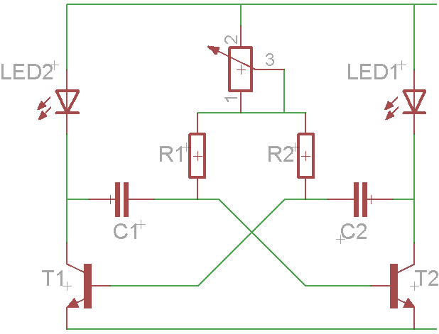

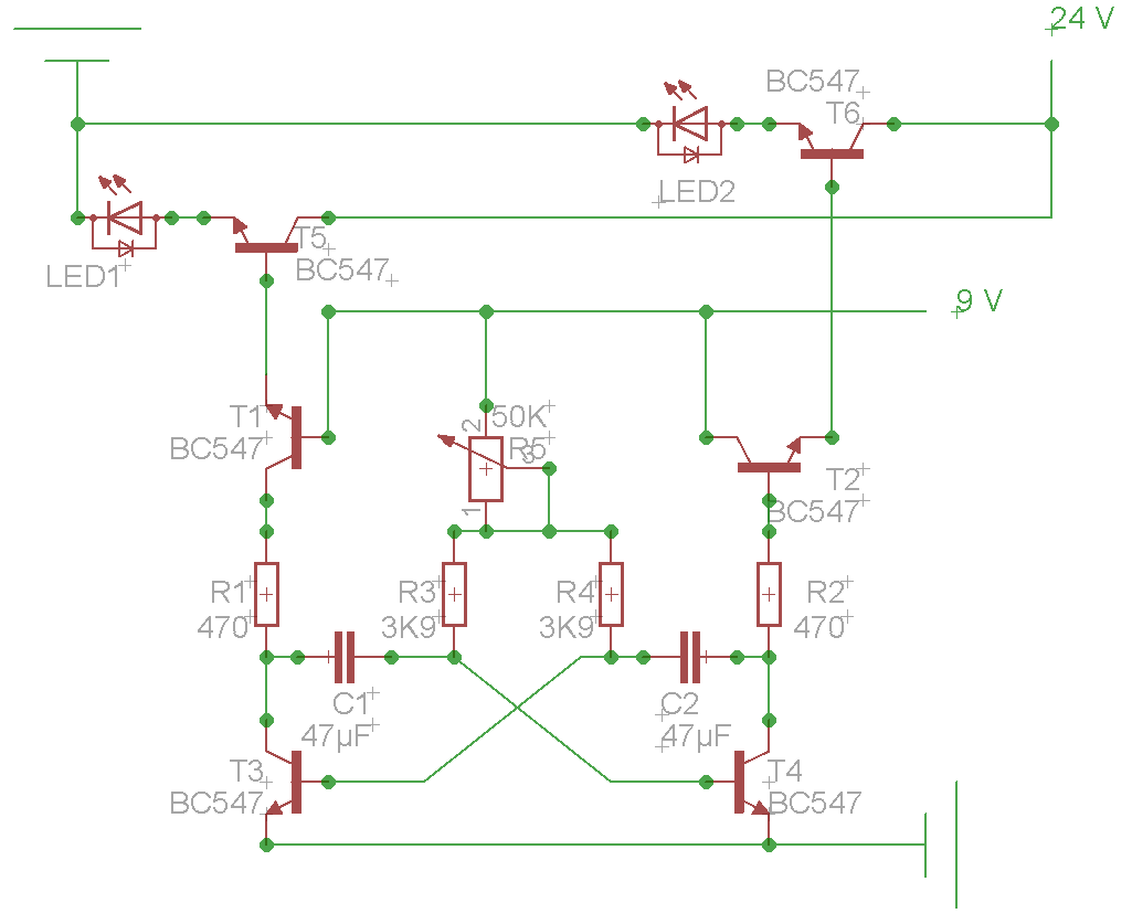

Hallo das ist mein erster Beitrag hier. Hab nicht viel Erfahrung in der Elektronik und brauche etwas Hilfe :-) Ich will ein Paar LED Scheinwerfer abwechselt blinken lassen die Ding laufen mit 24V. Die Wechselschaltung will ich davor setzten. Ich hab sie noch nicht ausprobiert aber ich denke des haut eh nicht hin weil T1, T2, T5, T6 falsch sind. Aber ich steig da irgendwie nicht so ein, könnte mir jemand helfen? Bin mir auch nicht sicher ob ich ein paar Wiederstände vergessen hab. Hab sowas zuletzt in der Schule aufgebaut und das ist schon lange her. MFG Alex
Deine Schaltung ist mist. Geh doch hin und betreibe den Multivibrator mit den 24 Volt und pack deine "Scheinwerfer" in die Transistorzweige. Also wie hier: http://wild-bohemian.com/electronics/flasher.html Natürlich die Spannung noch anpassen und bisschen google quälen was man noch abändern muss ;) Was hast da überhaupt für "Scheinwerfer"? Weil viel Licht können die mit BC547 nicht bringen.
Alex S. schrieb: > Hab nicht viel Erfahrung in der Elektronik und brauche etwas Hilfe :-) Die grünen Punkte an den Bauteilanschlüssen kannst du i.A. weg lassen. Bauteil einmal hin- und herschieben, dann verbindet Eagle die richtig.
Alex S. schrieb: > Was muss ich ändern Die Betreffzeile! Lies das hier: http://de.wikipedia.org/wiki/Multivibrator Wenn du fertig bist, vergleiche es mit deiner Schaltung. Anschliessend lies das hier nochmal: http://de.wikipedia.org/wiki/Multivibrator Dann zeichne deine Schaltung neu und zeig her!
Hallo Alex, > Hab nicht viel Erfahrung in der Elektronik und brauche etwas Hilfe :-) > Ich will ein Paar LED Scheinwerfer abwechselt blinken lassen die Ding > laufen mit 24V. Die Wechselschaltung will ich davor setzten. Nicht falsch. > Ich hab sie noch nicht ausprobiert aber ich denke des haut eh nicht hin > weil T1, T2, T5, T6 falsch sind. Aber ich steig da irgendwie nicht so > ein, könnte mir jemand helfen? Genau. Leider weiss ich nichts ueber die LED-Lampen. T5 und T6 muessen stark genug sein, sie zu steuern! Ob die direkt an 24V zu betreiben sind oder einen Vorwiderstand brauchen weisst nur Du. Wenn Du Die schaltung erst mal nur mit T3 und T4 aufbaust, kannst Du schon mal herausbekommen, ob alles soweit funktioniert. Der Rest dann hier als Schaltplan (mit Deinen Symbolen....het Deine Schaltung die Masern oder weshalb so viele Punkte? Gruss Michael

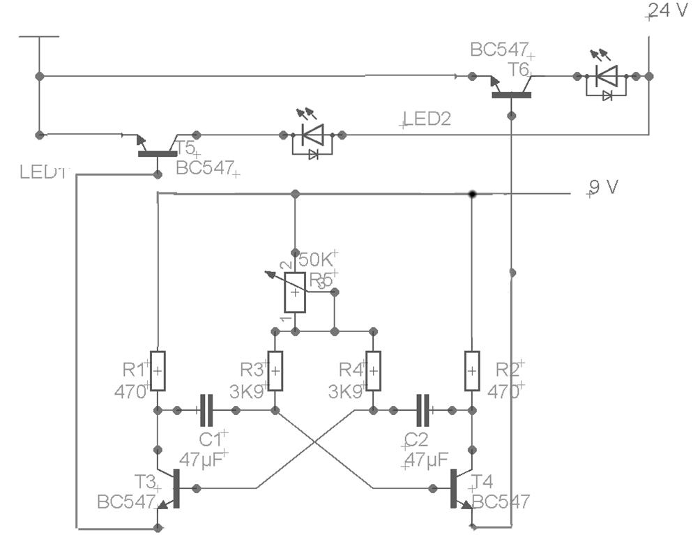

Morgen, hab das ganze jetzt noch mal ohne Punkte gemacht :D Mhh der Scheinwerfer braucht so 24V und max etwa 1-2A, ich weis auch nicht wie ich die Richtigen Transistoren auswähle. Hab mal die beiden Rausgesucht http://www.onsemi.com/pub_link/Collateral/2SD1805-D.PDF http://www.alliedelec.com/images/products/datasheets/bm/STMICROELECTRONICS/70013772.pdf Gehen die oder sind die absoluter Mist? Für R1 und R2 hab ich 2,2k mal eingeplant und C1 und C2 mit 100µF das sollte hin hauen oder ist das auch Mist? Wie ändere ich die Betreffzeile? :D Gruß Alex
Na ja, bei verbundenen Leitungen solltest du schon einen Punkt machen. Sonst ist nicht zu unterscheiden, ob eine Leitung kreuzt oder verbunden ist. Aber ich halte deinen Ansatz für falsch. Du willst "Scheinwerfer" auf LED-Basis betreiben und zwar mit High-Power-LEDs. Hier ist wesentlich wichtiger, dass du eine Konstantstromquelle verwendest, ansonsten können deine LEDs schnell mal futsch sein. Nach deinen Angaben 24V, 1-2A solltest du dir auch Gedanken über die Kühlung machen, sonst sind die Dinger auch wieder schnell futsch. Ansonsten sollte deine Schaltung für normale 20mA Leds rocken. Dave
Dave Trescher schrieb: > Ansonsten sollte deine Schaltung für normale 20mA Leds rocken. Ja, wenn man beachtet, das die Schaltung mit höchstens 6V betrieben werden darf. Gruss Harald
Bei 24V wird UBEreverse der Tranistoren überschritten, man braucht zusätzlich noch 1N4148 Dioden: +------+---+------+-- +24V | | | | LED R2 R3 LED | | | | +---C--+ +--C---+ | + \ / + | | X | | / \ | >|-|<|-+ +-|>|-|< (NPN) E| |E +-----------------+-- GND Als Transistoren für 1-2A tun es BD135, die haben wenigstens noch eine Stromverstärkung von 25. Weil dann die Elkos C recht gross werden müssten, schlage ich Darlington-Transistoren wie BD675 vor. Dann können R2 und R3 100 mal grösser sein und die Kondensatoren 100 mal kleiner.
Vielen dank erst mal. Dann werde ich das ganze jetzt einmal mit den BD675 und den Dioden aufbauen und dann berichten. Die Led-RGB Scheinwerfer sind so Komplett mit Kühlkörper und so da brauch ich auch keine Konstantstromquelle. Die einzelnen Farben sind an einem Farbregler angeschlossen und denn will ich jetzt da einfach reinhauen.
MaWin schrieb: > schlage ich Darlington-Transistoren wie BD675 vor Und die LEDs ohne Vorwiderstand betreiben?
Dave Trescher schrieb: > Und die LEDs ohne Vorwiderstand betreiben? Soweit ich das Problem verstanden habe, sind das LED-Scheinwerfer, die direkt an 24V betrieben werden, also wohl eine eigene interne Beschaltung haben. Sollte also gehen :) Gruß Christian
