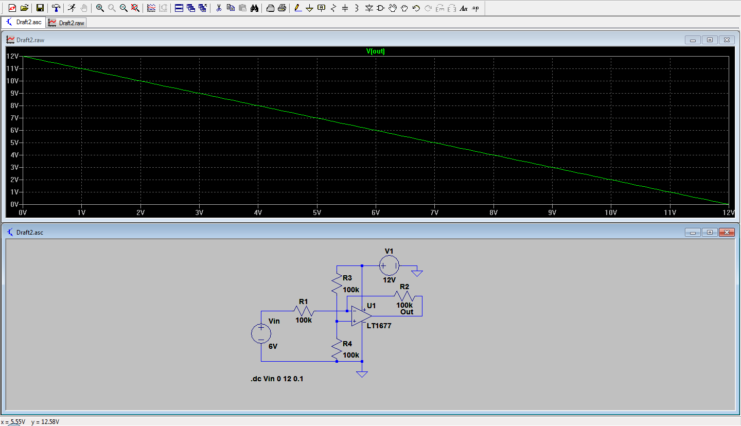

egal schrieb: > Invertierender Verstärker+Offset. -12V über ICL7660. Wozu? Ein invertierender Verstärker mit einem Rail-to-Rail OpAmp und 6V am nichtinvertierenden Eingang sollte reichen. Exakt 0V und 12V wird man nicht erreichen können (insbesondere bei Belastung), aber vielleicht reicht's ja.

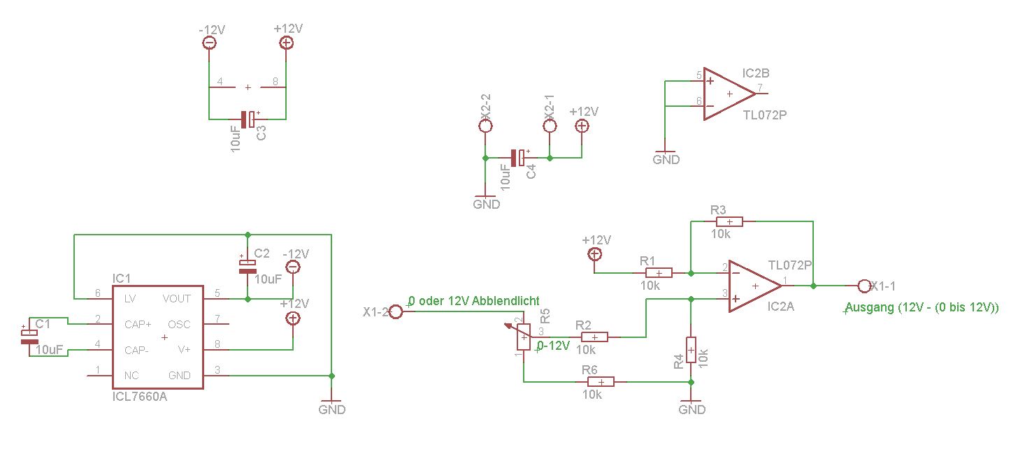

Hallo, habe mal was gebastelt: Passt das So? Sollte in einem KFZ eingesetzt werden, brauche ich da noch besondere Schutzmaßnahmen?
Nein, du hast die + und - Eingänge vertauscht. Schutzmassnahmen siehe den dse-Link unter http://www.mikrocontroller.net/articles/KFZ

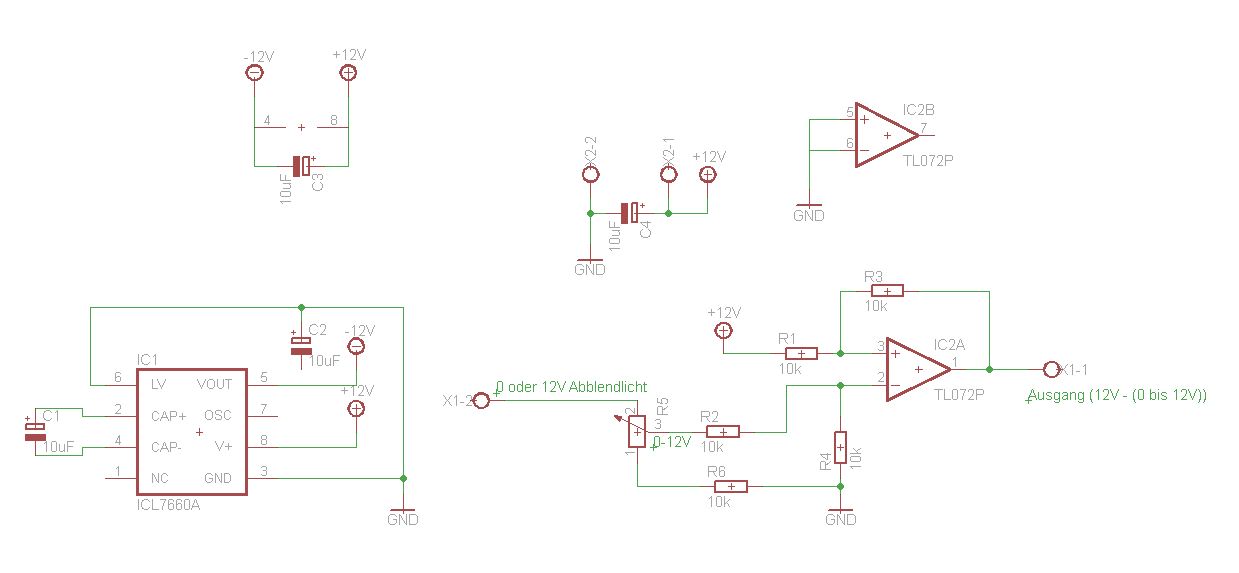

So hier nochmal der neue. Den Ausgang hänge ich an den mittleren Pin dieses Konverters: http://cgi.ebay.de/ws/eBayISAPI.dll?ViewItem&item=130798628023&clk_rvr_id=417259424763#ht_915wt_1163 Poti kommt weg. Sollte ja so passen oder? Glaube das ist einfacher wie den Dimmer auch noch selber aufbauen... Grüße
So hab jetzt noch ne ZDiode mit 15V am Spannungseingang hingetan. Hält der ICL7660 die ~14V auf Dauer aus oder muss ich die Spannung auch nochmal auf genau 12V stabilisieren?!
Nimm einen Rail2Rail OPV. Der braucht nur eine positive 12V Versorgungsspannung. Dann kannst Du Dir den ICL7660 sparen.
oh mist! hätte jetzt einfach den 7660 gegen den 7662 getauscht, sollte ja auch gehen, oder? Hab e noch die ganzen Teile daheim, bis auf den 7662, von daher :) sonst zufrieden? :D
