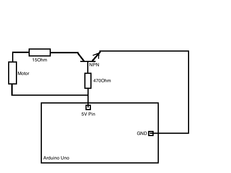

Vielen dank für die vielen Tipps und links. Ich habe sehr viel
gegoogelt, aber den Link zu dem Forum nicht gefunden. Ich habe
dementsprechend mal ein Schaltbild gemalt, meint ihr das funktioniert
so?
Und wenn ja, ist es egal welchen Transistor man da da nimmt, hauptsache
er ist ein NPN?
> so?
Nein.
Nein.
Sowas gehört zum Grundwissen, wer das nicht kann, sollte die Pfoten von
höherer Elektronik lassen. Das hast Du sicherlich in Physik in der
Schule mal (widerwillig) gelernt (und sicher schnellstens wieder
vergessen).
Versuchst mal mit dem Suchbegriff Emitterschaltung. Oder arbeite mal das
ElKo durch. Den Sinn einer Freilaufdiode solltest Du auch verstanden
haben, ehe Du Motortreiber baust.

Du hast anscheinend noch nicht verstanden, worum es überhaupt geht.
Du kannst nicht den Motor an einen Arduino-Ausgangspin anschliessen. Da
kommt schlicht und ergreifend nicht genug Strom raus. Das kann der Pin
nicht leisten.
Daher muss der MOtor seperat von +5V aus versorgt werden.
Der Transistor ist der 'Schalter', der dann die Stromversorgung des
MOtors (auf der Masse-Seite des Motors) schaltet. Und der, der
Transistor, der braucht so wenig Strom zum Schalten, so dass ihn ein
Ausgangspin vom Arduino treiben kann.

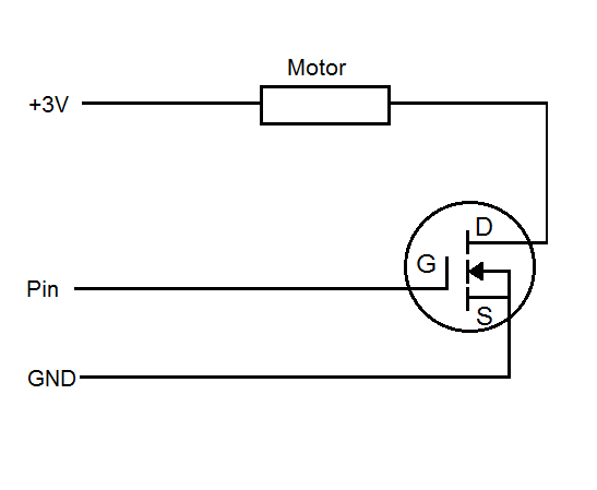

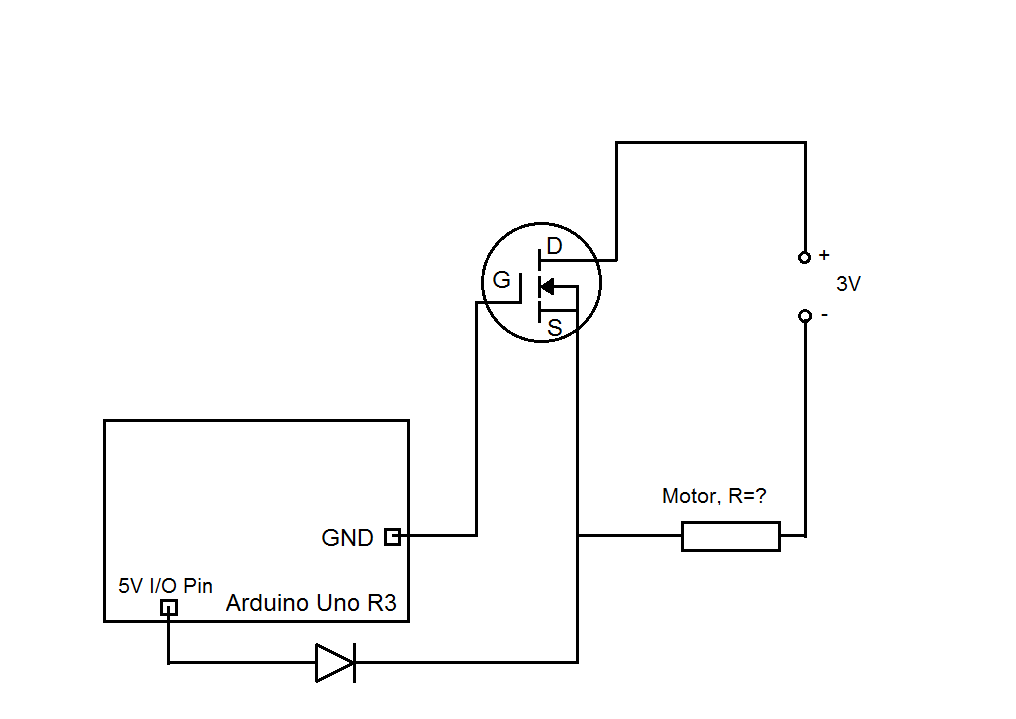

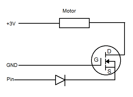

Ich habe jetzt ein neues Schaltbild gebastelt, allerdings bin ich mir
mit den Strömen unsicher. 2x 1,5V Batterien in Reihe ergeben ja meine 3V
Spannungsquelle, aber wie ist das mit den Strömen? Sind die Batterien
eine Konstantstromquelle? Ich kenne den Innenwiderstand des Motors ja
auch nicht, wie stelle ich da sicher das genug/nicht zu viel Strom durch
den Motor fließt?
Und ist meine Schaltung so in Ordnung?
> Spannungsquelle
Ich denke mal dein Motor wird auch mit den 5V zurecht kommen. Motoren
sind da ja nicht besonders heikel und der Transistor knabbert ja auch
was von der Spannung weg.
> den Motor fließt?
Das macht der Motor schon selber :-)
Der Motor zieht soviel Strom wie er braucht.
Und die Quelle muss liefern können.

Ooops.
Du hast ja den Transistor gegen einen FET ausgetauscht!
Dann knabbert der natürlich nicht soviel weg.
ABer auch dann wird dein Motor kein großes Problem damit haben. Dreht er
eben ein wenig schneller als sonst.
Deine SChaltungen werden immer wirrer.
Ehe du den nächsten Versuch machst: Google mal danach, wie andere das
machen. Du bist ja nicht der erste, der einen Motor ein/aus schaltet.
UNd denk ein wenig darüber nach, welche Komponente was macht, warum sie
es macht und wozu sie gut ist. Das ist im Falle eines Motors (noch dazu
mit den Daten, 40mA) wirklich keine Raketentechnik.

Das Rechteck 'Arduino' interessiert keinen.
Du hast 3 Anschlüsse für deine Zusatzschaltung:
  +5V
  Den Signalausgang
  Masse
die 3 zeichnest du als waagrechte Linien
   +5V ist immer die oberste Linie
   die mittlere ist der Signalausgang vom Arduino
   und die unterste ist Masse
  +5V -----------------------
  vom µC Pin -----------------
  GND  -----------------------
Und da zeichnest du jetzt das rein, was du bauen willst. WEnn du Linien
nach rechts verlängern musst, dann tu das. Aber deine "mal so - mal so"
und "wenn geht noch gedreht" Zeichnungen, sind einfach nur furchtbar.
Kein Wunder, dass man da den Überblick verliert und einen Stiefel
zusammenmalt.
So, vielen Dank für den Tipp mit der Anordnung, jetzt ist es viel
übersichtlicher!
Ich habe mir das jetzt so gedacht.
Wenn der Pin des Controllers auf High schaltet liegt eine Spannung
zwischen Gate-Source an, die die Verbindung den Widerstand des Mosfets
zwischen D-S auf 0 setzt und diese somit Verbindet, wodurch der Motor
Strom bekommt.
Wenn der Pin des Controllers auf Low schaltet liegt keine Spannung
zwischen Gate-Soruce an, und der Widerstand zwischen D-S wird (im
idealfall) unendlich und somit bekommt der Motor keinen Strom.
Ich bin gerade wider verwirrt. Der +3V ist der "Minus-Pol" meiner in
Reihe gschalteten Batterien und GND der + Pol/GND des Controllers?
Oder vertausche ich gerade technische und physikalische Stromrichtung?
Karl Heinz Buchegger schrieb:
> Mergano schrieb:
>> Bild vergessen
> Der "Schalteingang" eines MOSFET ist das Gate!
> Sorry. Aber das ist Müll was du da am laufenden Band produzierst.
Gib halt wenigsten EINMAL in Goggle "Motor MOSFET" ein und schau dir die
Bilder an, wenn du schon keine Ahnung hast.
Schaltungsdesign funktioniert nun mal nicht so, dass man alle Varianten
der Anschlussbelegung durchprobiert und einem Forum nachfrägt, ob das so
stimmt.
Ich habe mich immer hierran orientiert:
http://www.sprut.de/electronic/switch/nkanal/nkanal.html
Da steht nun:
>Legt man am Gate aber eine Spannung an, die 10 Volt höher ist als die
>Spannung am Source, dann leitet der Transistor, Drain und Source sind nun
>verbunden.
Das bedeutet das ich zwangsweise den Pin des Controllers mit Source
verbinde und Gate mit Ground, oder liege ich da falsch?
Und meine Last muss jetzt zwischen Drain und Source. Aber Source ist ja
schon an dem Controllerpin (mit +5V). Wie schließe ich da jetzt die Last
an?!
> Da steht nun:
>>verbunden.
Welchen Teil von "Legt man am Gate eine Spannung an ...." hast du nicht
verstanden?
Gate ist dein Steuereingang!
Source ist die gemeinsame Masse aller Spannungen.
http://www.google.at/imgres?hl=de&sa=X&tbo=d&biw=2060&bih=1018&tbm=isch&tbnid=4w-UeDU_os_hhM:&imgrefurl=http://www.picotech.com/applications/pwm_drivers/&docid=PfxVywD7JLVNeM&imgurl=http://www.picotech.com/applications/pwm_drivers/graphics/mosfet.gif&w=377&h=355&ei=CqS3UJuYDvCP4gTa4IGIDA&zoom=1&iact=hc&vpx=4&vpy=137&dur=35&hovh=217&hovw=231&tx=144&ty=83&sig=108495698619728242101&page=1&tbnh=134&tbnw=143&start=0&ndsp=60&ved=1t:429,r:0,s:0,i:84
cyblord ---- schrieb:
> An dieser Stelle will ich nur nochmal kurz auf meinen Beitrag weiter
> oben verweisen: Beitrag "Re: Anfänger Frage Arduino"
> Vielleicht erscheint der nun in einem anderen Licht.
Okay, du hast gewonnen, ich bin dumm und lernunfähig, danke für dein
Kommentar! Um das rauszufinden bin ich in dieses Forum gekommen.
Ich habe das G im Mosfet für "Ground" gehalten, aber das ist totaler
Quatsch. Mit Source an GND macht das ganze auf einmal auch mächtig Sinn.
Was ich mich nurnoch Frage ist die Freilaufdiode.
In dem Link(
http://www.mikrocontroller.net/attachment/114204/uC-MOSFET-Ansteuerung.GIF
) den klausr netterweise gepostet hat ist eine Diode zu dem Motor
parallel geschaltet, aber sie müsste doch in reihe geschaltet sein um
die Induktionsströme des Motors zu blockieren?
Und wieso ist dort ein Widerstand zwischen Pin und Mosfetgate?
Mergano schrieb:
> In dem Link(
Weil die vom Motor erzeugten Induktionsströme genau verkehrt rum laufen.
Also werden die dann von der Diode kurzgeschlossen.
Du musst den aus der Physik bekannten Satz von der Erhaltung der Energie
ernst nehmen! Wenn der Motor Energie erzeugt, dann muss die auch
irgendwo hin. Einfach blockieren geht nicht, denn dadurch wird die
Energie nicht vernichtet. Aber: man kann die Induktionsströme
kurzschliessen.
Damit das Gate auch dann ein gesichtertes Potential (nämlich 0) hat,
wenn niemand am Eingang pinwackelt (zb, weil der µc erst hochfährt).
Ein Eingang an dem nichts angeschlossen ist, hat nicht notwendigerweise
0V. Gerade bei einem FET ist der Eingang so hochohmig, dass jedes
dahergelaufene elektromagnetische Feld (bzw. die von ihm in den Kabeln
induzierte Spannung) ausreicht um ihn aufzusteuern.
