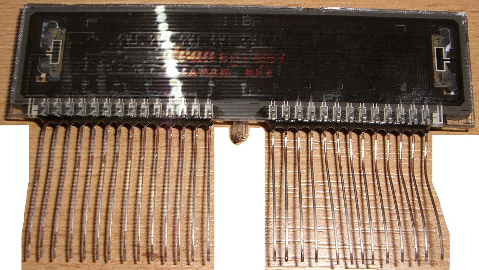

Hi@all, durch eine Aufräumaktion abzugeben: Gebrauchtes 10-Stelliges VFD, Daten siehe angehängtes Datenblatt. Das Display war in einer Rechenmaschine verbaut. Ich habe es aufgehoben, um mich mal damit zu spielen, komme aber leider nicht dazu. Beim Ausbau hat es funktioniert, ob es jetzt noch geht, kann ich aber nicht garantieren. Preis: 2,20€ INCL. Versand nach Österreich 4,20€ INCL. Versand nach Deutschland (= Versandkosten + ein Kaffee ^^) Versand erfolgt in Luftpolstertasche. Bei Interesse schreibt mir einfach eine PN, und falls ihr Fragen habt oder weitere Bilder wollt, dann auch ;-) lg Andreas

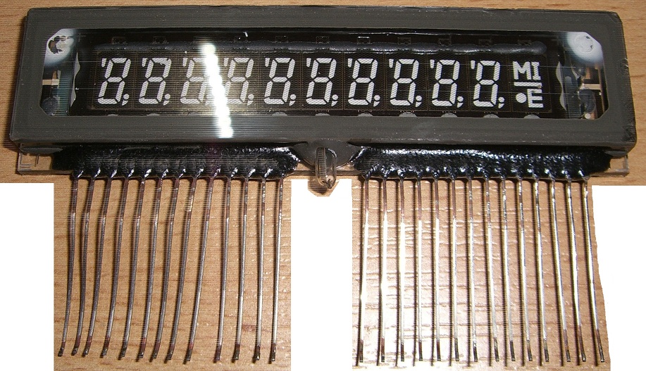

Das Display ist defekt! Die Getter (linke und rechte obere Ecke) sind weiss geworden und das heisst, dass das Display Luft gezogen hat. Damit ist es unwiederbringlich Schrott!
Danke für die Info, das Display ist weg. Die Tonne hat es jetzt ;-)
