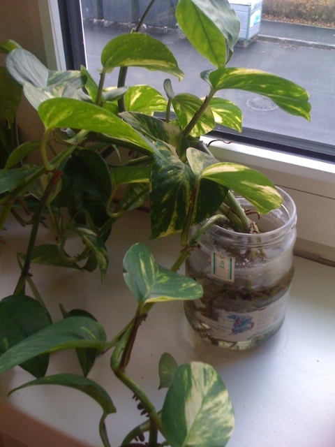

Was hast du den für zarte Pflanzen das die im Winter beleuchtet werden müssen?
Läubi .. schrieb: > Was hast du den für zarte Pflanzen das die im Winter beleuchtet werden > müssen? :-) Woher soll ich das wissen, wie das Zeug heißt? Ne. im Ernst. Die Ecken sind so schon nicht hell und im Winter ist es zu dunkel. Die gehen mir ein, weil die Fensterbänke schon von den Orchideen besetzt sind.

Karl Heinz Buchegger schrieb: > Läubi .. schrieb: >> Was hast du den für zarte Pflanzen das die im Winter beleuchtet werden >> müssen? > > :-) > Woher soll ich das wissen, wie das Zeug heißt? So ein "Kraut" halt
Das ist eine sogenannte Schutzleiter-Pflanze. Man erkennt sie an ihren charakteristisch gelb/grünen Blättern. ;-) MfG Paul

Karl Heinz Buchegger schrieb: > So ein "Kraut" halt Also, dieses "Kraut" kenne ich eher als das Standard-Wald-und-Wiesen- (naja, eher Büro-) Gewächs... Persönlich würde ich diesem Gewächs daher nicht zuviel Pflege angedeihen lassen :) Habe gerade ein wenig gegooglet und ein paar interessante Informationen gefunden: http://www.siemens.com/press/de/pressemitteilungen/?press=/de/pressemitteilungen/2010/osram/osram-rote-led.htm http://solaroenergy.com/wp-content/uploads/2011/02/OSRAM-Horticulture-Application-Grow-Lights.pdf Blöderweise scheinen die erwähnten LEDs nicht mehr verfügbar zu sein (zumindest sind sie abgekündigt), aber mit den gegebenen Informationen sollte sich doch etwas Ähnliches finden lassen.
Karl Heinz Buchegger schrieb: > e Ecken sind so schon nicht hell und im Winter ist es zu > dunkel. Die gehen mir ein, weil die Fensterbänke schon > von den Orchideen besetzt sind Sicher das die eingehen wegen fehlendem Licht? ggg Einige sind auch im Winter eher in einer Vegetationsruhe, mäßig gießen und nicht direkt auf die Heizung überleben die das ganz gut und treiben im Frühjahr dann neu wieder aus. Ich hab zumindest meine Pflanzen noch nie extra beleuchtet und schon gar nicht mit Speziallampen und das 7h am Tag... Wenn das nötig ist bei diesem "Kraut" dann ist der Standort einfach komplett ungeeigent und man sollte die Pflanze vielleicht wirklich mal mit ins Büro nehmen :-) Hier wird auch empfohlen weniger zu gießen im Winter: http://www.pflanzenfreunde.com/efeututen.htm So dunkel scheint das Fenster auch nicht zu sein, ich würde es ggf. mal mit etwas mehr Erde probieren oder ggf. in so eine "Ampel" von der Decke hängen lassen, dann ist auch Platz am Fenster wo die Orchideen stehen. Ist natürlich auch immer die Frage wie viel Wert man (oder andere Familienmitglieder) der Pflanze beimessen.
Karl Heinz Buchegger schrieb: > So ein "Kraut" halt Wenn es der nicht gut geht liegt das sicher nicht am Licht. Hab auch so ein Teil in der Küche stehen - nicht der hellste Raum bei uns in der Wohnung. Steht in einer Ecke und hangelt sich an ein paar Gardinenstangen die Wände entlang - oberhalb der Fenster also nicht mal vor dem Fenster. Wuchert wie blöde, jeder Trieb gefühlte 1m pro Jahr. (1m an der Gardinenstange entlang, aber mehrfach drumherum gewickelt. aufgedrösselt wohl eher 2m) Ein paar Tips: - vielen Pflanzen mögen es nicht im Wasser zu stehen, ein bischen Erde sollte es schon sein. Gerade tropische Pflanzen können stehendes Wasser eher selten ab, z.B. Orchideen bekommt man damit zuverlässig tot. - tropische Pflanzen mögen es nicht kalt an den Füssen. Fensterbänke können da im Winter problematisch sein - hier sind die aus Stein und nicht isoliert eingebaut, eine super Wärme(Kälte)brücke. Unser Kraut steht oben auf dem Kühlschrank. Gegossen wird das Kraut bei uns nur einmal pro Woche mit einem mittleren Schluck. Alle zwei,drei Wochen wird es weiter um die Stange gewickelt.

@Karl Heinz: Spendier der Blume mal einen anständigen Topf, mit Innentopf und Blumenerde. Das sind nicht mal 10€ Kosten. Ich hatte hier auch versuchsweise mal z.B. Grünlilien über ein Jahr im Wasserglas stehen. Ich hab reichlich genug von dem Zeugs, das waren nur 2 von vielen Ablegern der Hauptpflanze. Die Wurzeln saugen sehr viel Wasser, aber die Nährstoffe über die Wurzeln fehlen. Sie wurden etwas blaß, nicht mehr stark grün, lebten aber immer weiter. Das CO2 aus der Luft alleine reicht als Nährstoff nicht. Dann werden meine Gewächse im Winter aber auch nicht so schön wie im Sommer. Schau mal aus dem Fenster, der Vegetation draußen geht es nicht anders. Künstliches Licht käme mir nie in den Sinn. Etwa im März/April geht alles wieder schön auf. Augenblicklich ziehe ich nur aus Blättern neue Usambara-Veilchen. Einfach ein Experiment. Bin gespannt, ob es klappt, denn das ist sonst echte Gärtnerkunst für Profis. Hausbewohner gaben mir das Veilchen, was sich unter meinem Besitz schon um den Faktor 3 vergrößerte, hatten damit kein Glück. Zu viel gegossen.

Wilhelm Ferkes schrieb: > @Karl Heinz: > > Spendier der Blume mal einen anständigen Topf, mit Innentopf und > Blumenerde. Das sind nicht mal 10€ Kosten. Ne, ne. den haben sie schon. AUf dem Bild, das sind die nächsten einzupflanzenden Triebe, die ich vor ein paar Wochen ins Wasser gestellt habe. Das sind NICHT die Pflanzen an den Standorten um die es geht.
