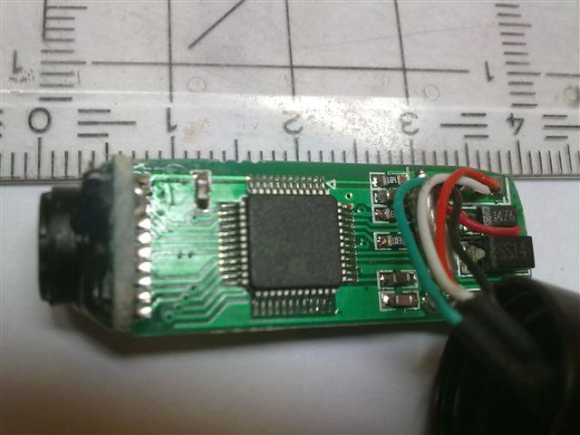

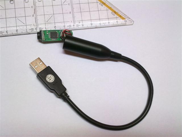

Das Innenleben von Schwanenhals-Webcams ist ziemlich klein, vielleicht passt sowas.

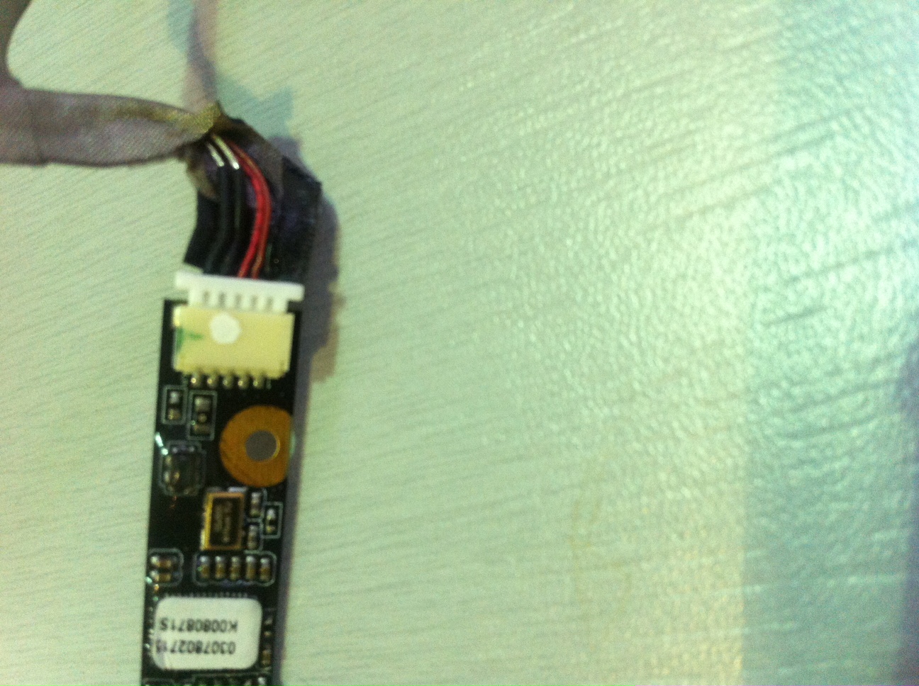

Hallo ihr Lieben, ich habe mir jetzt folgende Kamera gekauft: Foxlink Model: FM03FF-78 http://www.ebay.de/itm/ws/eBayISAPI.dll?ViewItem&item=130683341319&clk_rvr_id=423515234881 Das ganze hat nun 5 Anschlüße: Silber Silber Rot Braun Schwarz Eine kleine Zusatzplatine mit 4 Anschlüßen, die aussieht wie eine USB Mikrofon Platine. Kann mir jemand erklären, wie ich das an ein USB Kabel anlöten kann? Geht das überhaupt? Vll ist ja einer typischerweise nicht connected. Vielen Dank!
miss doch mal mit einem Ohmmeter durch. 4 Anschlüsse wovon 1mal Masse sein muss ein weiterer führt +UB und geht wahrscheinlich auf + eines Elkos. es verbleiben 2 Anschlüsse D+ und D- Die lötest du dann einfach an und testest das ganze... .. geht es nicht sind D+ und D- vertauscht. Wo ist das Problem ? Gruss Klaus
Ups, ich habe oben ein Enter vergessen: Es sind ja 5 Kabel. Und ich keine Ahnung habe, was davon D+/D- ist. Heißt ich soll einfach mal probieren, braun offen zu lassen? Wie sehen SMD Elkos aus? So einfach ist es nicht zu messen, da die meisten ICs unter Kunstharz sind. Liebe Grüße und Danke
Michael Otto schrieb: > Ups, ich habe oben ein Enter vergessen: Wo hast du denn das Enter vergessen ? Wenn es nur das wäre hättest du ja 2 mal silber. Wenn ja, ... sind die beiden vielleicht verbunden ? k. p.s. mach mal ein vernünftiges scharfes Foto von dem Board
Pass mal auf, deine Kamera (aus einem Medion Laptop) läuft mit 99% Sicherheit mit 3.3V - du kannst sie nicht mit 5V usb-Power versorgen, sonst geht sie hin. Was die Pins angeht, da bin ich ganz sicher, dass zwei von denen die Masse sind - mit einem Ohmmeter kannst du feststellen welche es sind: galvanischer Kontakt mit der Metallisierung wo die Schraube hinkommt. Positiv wird wahrscheinlich verbunden mit dem ersten Element, das wie eine SMD-Sicherung aussieht. Was die Signal-Terminals angeht, da kannst du experimentieren, es gibt nur zwei möglichkeiten ;)

Ich bin nun durch langes messen und stetiges Kappen des Kabels weiter gekommen Das ganze hat nun 5 Anschlüße: Silber - sicher GND Silber - sicher GND Rot - verdrillt - laut Wikipedia ein Anzeichen für D+/D- ? Braun - verdrillt - laut Wikipedia ein Anzeichen für D+/D- ? Schwarz - Muss ja dann VDD sein. Nur wieviel ist die Frage ;-) LM1117 wurde schon erwähnt. Ist das das Mittel der Wahl? Muss ich die Ausgänge D+- mit 3,3V dann wieder auf 5V hiefen (Optokoppler oder sowas)? Danke für eure Hilfe

Michael Otto schrieb: > LM1117 wurde schon erwähnt. Ist das das Mittel der Wahl? Muss ich die > Ausgänge D+- mit 3,3V dann wieder auf 5V hiefen (Optokoppler oder > sowas)? Quatsch ! Schieb 3,3 V vom Labornetzteil rein und prüfe ob es funktioniert. Langsam hochregeln kannst du immer noch. Hochhieven musst du garnix, da D+/D- sowieso auf 3,3 V arbeiten k.
Wenn LM1117 dann natürlich mit fixiertem Output (Minimum an Komponenten), also LM1117-33. Datenblatt: http://pdf1.alldatasheet.com/datasheet-pdf/view/141837/CYSTEKEC/LM1117-3.3.html
Hast Du mal an die momentan so modernen Spy-Cams gedacht? Die haben alle einen fertigen USB-Anschluß und müssten eigentlich auch "Online" arbeiten. Manche davon haben, zumindest lt. Datenblatt, 'ne richtig gute Auflösung. Würde mich nicht wundern, wenn die sogar noch kleiner sind als Deine Anschaffung. Siehe: Pollin, Pearl und Konsorten. Anstöpseln und glücklich werden!
