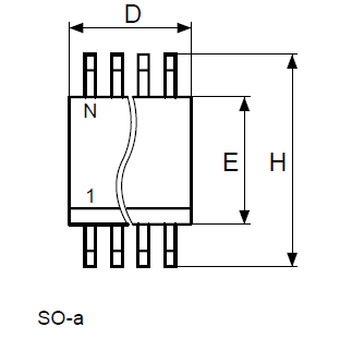

Hallo, ich habe einen IC von STMicroelectronics (M24C16-RMN6TP) und weiss nicht wo Pin 1 liegt. Ich sehe keinen Indikator. Das Logo von STM ist aber in einer Ecke. Ist das der Pin 1 Indikator? Gruss und Danke. Holger
Schau mal ob die Gehäusekante oben auf einer Seite abgeflacht ist.

2. See Section 7: Package mechanical data for package dimensions, and
how to identify pin-1.
und dort steht...

MaWin schrieb: >> Welches Gehäuse? > > > Hat er doch geschrieben: > > "M24C16-RMN6TP" > > MN heisst SO8. > > Er hat nur das Datenblatt nicht gelesen. > > 2. See Section 7: Package mechanical data for package dimensions, and > how to identify pin-1. > > und dort steht... entweder bin ich zu dumm oder ich lese das falsche datenblatt. ich kann hier nichts finden: http://pdf1.alldatasheet.com/datasheet-pdf/view/98727/STMICROELECTRONICS/M24C16-RMN6TP/W.html kannst du mir mal den Link zu deinem Datenblatt schicken?

holger baumann schrieb: > entweder bin ich zu dumm oder ich lese das falsche datenblatt. ich kann > > hier nichts finden: > > > > http://pdf1.alldatasheet.com/datasheet-pdf/view/98... Dann lies doch einfach auf dem von Dir verlinkten Datenblatt die Seite 22!
Im Zweifelsfall sollte es auch immer so funktionieren: +-+ +-+ +-+ +-+ |8| |7| |6| |5| +-+-+--+-+--+-+--+-+-+ | | | MARKING | | | | | | CODE | | | +-+-+--+-+--+-+--+-+-+ |1| |2| |3| |4| +-+ +-+ +-+ +-+ Wenn du das Bauteil so vor dir hältst dass die Beschriftung richtig herum ist, ist Pin 1 links unten.

holger baumann schrieb: > entweder bin ich zu dumm oder ich lese das falsche datenblatt. 1) Auf IC starren. 2) Auf Bild im Anhang starren. 3) Ähnlichkeiten finden. 4) Erkenntnis.
> http://pdf1.alldatasheet.com/datasheet-pdf/view/98... > kannst du mir mal den Link zu deinem Datenblatt schicken? Das ist dasselbe welches ich auch gefunden habe. Pin 1 ist darin doch klar und deutlich gezeigt.
