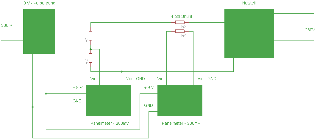

Die neuen Module funktionierten nur 2 Min.. Ich bräuchte mal einen Tip, stehe echt auf dem Schlauch. Ich habe folgende Aufbau gemacht. Es gibt ein Netzteil wo ich mit 2 LCD Panelmeter die Spannung und den Ausgangsstrom messen möchte. ( in einem anderen Netzeil, aber mit anderen Panelmeter war der Aufbau identisch und funktioniert dort perfekt ) Ein komplett separates Netzteil ( Trafo-Gleichrichter-Siebelko - 100nF - 7809 - 100nF ) versorgt beide Module mit 9V. Gemessen passt. R1 und R2 liefern maximum 200mV Spannung. Getestet und die Anzeige war korrekt. Soweit so gut. Nun habe ich einen 4 Pol Shunt ( Isabellenhütte ) die beiden äußeren Pins sind für den Strom, die beiden inneren liegt die Messspannung vor. Dies habe ich separat schon getestet. Bei 1A bekomme ich genau 10mV. Passt soweit. Nun habe ich alles soweit wie im Plan oben dargestellt angeschlossen. Die Spannungsanzeige zeigte die richtige Spannung und der Stromanzeige , noch mit offenen eingang einen kleinen Wert. Nach dem ist das Netzteil erneut eingeschaltet hatte wo die Shuntanschlüsse am Amperemeter angeschlossen wurden , waren beide Anzeigen tot, also nur die Hintergrunbeleuchtung war an. Keine Anzeige mehr. Im komplett ausgebauten Zustand, bei beiden , sogar über eine 9V Batterie sind die Anzeigen nur beleuchtet. Habe irgendwo einen Denkfehler beim Aufbau ?
Du bist ja auch bekloppt ;) JEDES Panelemeter brauch seine EIGENEN 9V (seidenn alle Messen Spannung am selben GND) Hast nämlich beide kurzgeschlossen. Die 4 Pins des Shunts sind nämlich nicht galvanisch getrennt.
Thomas der Bastler schrieb: > Habe irgendwo einen Denkfehler beim Aufbau ? Die Module brauchen eine getrennte (vom Rest isolierte) Versorgungsspannung. So wie gezeichnet liegt Vin_Minus vom Spannungs-Modul auf Masse, und Vin_Minus vom Strom-Modul auf der Netzteilspannung.
Thomas der Bastler schrieb: > Habe irgendwo einen Denkfehler beim Aufbau ? Du hättest nur das Handbuch lesen müssen: ACHTUNG! Der Betrieb mehrerer Messgeräte über die gleiche Versorgungsspannung ist nicht möglich (ein Messgerät = eine Versorgungsspannung, z. B. 9 V-Batterie

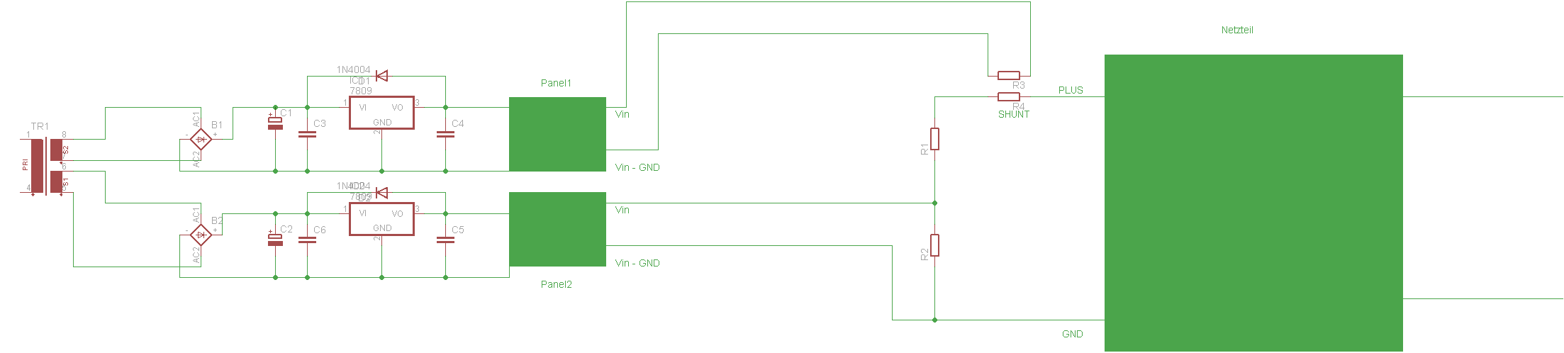

Thomas der Bastler schrieb: > Irgendwelche Einwände ? Dir ist klar, dass dein Schaltzeichen für den Shunt ziemlicher Müll ist? Da ist nix galvanisch getrennt. Es ist nur ein einziger Widerstand und die beiden linken und rechten Anschlüsse sind jeweils verbunden und dann zwei mal rausgeführt.
Thomas der Bastler schrieb: > Irgendwelche Einwände ? ja, hast Du die geschrotteten Module bei Reichelt schon gezahlt, ist nämlich der Klassiker: der Kunde macht irgendwas kaputt, beschwert sich dann das der Hersteller/Lieferant kaputte Teile liefert und will dann kostenlosen Ersatz
Ich hatte keine bessere Symbole für den Isebellenhütte Shunt gefunden. Solle aber verständlich sein was gemeint ist. Der Shunt hat 4 Pins von links nach Rechts 1 Strom in 2 Messspannung 3 Messpsannung 4 Strom out
Walter schrieb: > Thomas der Bastler schrieb: >> Irgendwelche Einwände ? > > ja, hast Du die geschrotteten Module bei Reichelt schon gezahlt, > > ist nämlich der Klassiker: > der Kunde macht irgendwas kaputt, beschwert sich dann das der > Hersteller/Lieferant kaputte Teile liefert und will dann kostenlosen > Ersatz Bei diesem Vorgehen handelt es sich nicht um "Den Klassiker"! Hatte den gleichen Mist von Reichelt bekommen! Diese Problem ist Reichelt bestens bekannt. GW
Walter R. schrieb: > Bei diesem Vorgehen handelt es sich nicht um "Den Klassiker"! einen Kurzschluss bauen wie Thomas ist DER Klassiker
Freut mich, daß ich der einziger bin im Forum der Kurzschluss baut. Aber es geht um primär, ob der neuer angehängter Plan OK ist oder nicht. Bitte diesen Thread nicht wieder aufblasen.
Wie wäre es mit passend dimensionierten Schutzwiderständen an den Moduleingängen?
...ich denke der Plan ist OK. Durch die getrennten Trafowicklungen sollte ja alles galvanisch getrennt sein. Nur es sollte darauf geachtet werden, dass nicht doch irgendwo eine Verbindung über Schutzerde bzw. Gehäusemasse entsteht. Grüße Markus
Mit 80% Sicherheit sind das in der Tat ICL7106 intern, und die lassen sich sehr wohl so konfigurieren (wenn man an die entsprechenden Leiterbahnen drankommt) dass sie aus einer +-5V (beachte: plusminus!) Versorgung mit gleicher Masse wie das Messsignal arbeiten.
Auch dann hast Du bei hochliegendem Shunt die Ausgangsspannung des Netzteils als common mode mit drauf. IIRC darf keine Eingangsspannung höher als die positive Betriebsspannung sein. Shunt in die Masse, dann sollte es klappen.
Ompf : Du meinst den Shunt nicht in die "Plus" Leitung des NTs legen sondern in die "Minus" ( Siehe Plan oben ) Was meinst mit hochliegende Shunt ? und Common Mode ? Deine Erklärung kapiere ich nicht.
